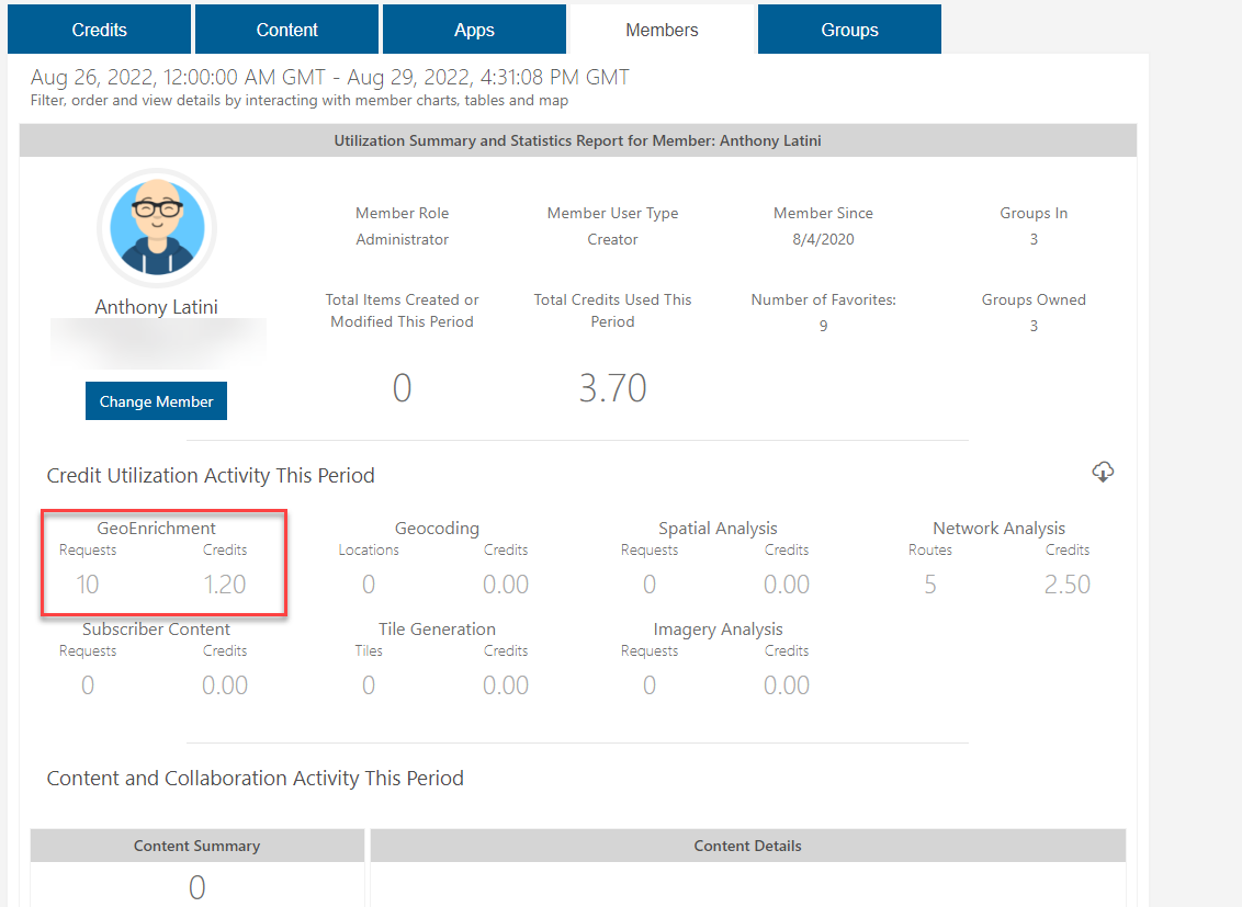

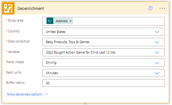

Esta versión comenzará a implementarse entre el 29 de agosto de 2022 y el 30 de agosto de 2022. Puede tardar hasta 48 horas en desplegarse en todas las regiones (hasta dos semanas para sitios a nivel gubernamental). <\/EM><\/P>Si no ves los cambios, es posible que necesites borrar la caché y reiniciar tu navegador web para ver los cambios en Power Automate.<\/P>Como siempre, por favor háznos saber cualquier mejora o problema sobre el que quieras conversar.<\/P>---<\/P>Consumo de créditos<\/FONT><\/P>Se identificó un error en el conector ArcGIS para Power Automate al usar la acción geoenrichment <\/EM>. Originalmente, cuando se creaba un flujo usando esta acción, había un cálculo incorrecto en la cantidad de créditos necesarios para completar la acción.<\/P>Por ejemplo, el siguiente flujo usa una columna de direcciones de una lista SharePoint. En esta lista hay cinco direcciones. Creé un buffer de tiempo de conducción de 30 minutos alrededor de cada una de esas direcciones y seleccioné una variable para investigar. <\/P>

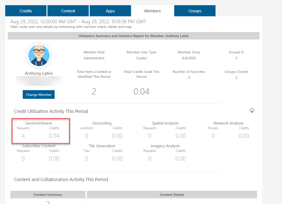

<\/span><\/P> <\/P>Antes de esta versión, hubo casos donde el proceso geoenrichment calculaba mal los resultados y por lo tanto cobraba en exceso los créditos a la organización ArcGIS Online.

<\/span><\/P>Consumo de créditos en v2022.1.5. <\/FONT><\/EM><\/P> <\/P>

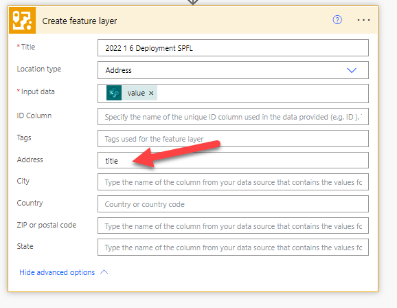

<\/span><\/P>Consumo de créditos en v2022.1.6. <\/FONT><\/EM><\/P>Estaremos atentos al consumo de créditos para todas las demás acciones en nuestro conector y realizaremos las correcciones necesarias si detectamos algo fuera de lo común. <\/P> <\/P>Creación de una capa de entidades desde una lista SharePoint<\/FONT><\/P>En ArcGIS para Power Automate, puedes crear una capa de entidades desde una amplia variedad de fuentes. Una de las fuentes más comunes para datos en el ecosistema Microsoft es SharePoint. Recientemente, hubo un cambio en SharePoint que modificó los nombres de columnas bajo el capó de una lista SharePoint. Estos cambios parecen aplicarse a listas creadas a partir de una tabla Excel.

<\/span>Field=field_2<\/EM><\/P>Esto causaba un comportamiento no deseado en nuestro conector al intentar buscar una columna llamada "Variable". Esto era bastante notable al intentar crear una capa de entidades desde una lista SharePoint. Ahora hemos corregido este problema. Ahora puedes usar los nombres de los campos desde una lista SharePoint y el flujo tendrá éxito.
Creando una capa de entidades usando este método en v2022.1.5.
Creando una capa de entidades usando este método en v2022.1.6.
