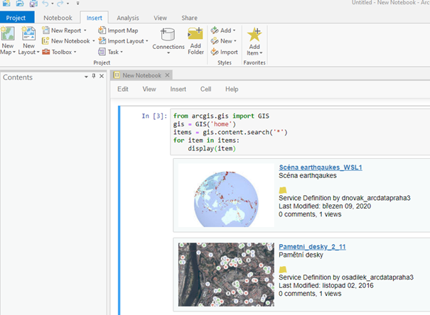

Jak si vyzkoušet možnosti tohoto balíčku v ArcGIS Pro notebooku?
S knihovnou ArcGIS API for python lze samozřejmě pracovat i přímo v klasické python konzoli, nicméně komfortnější je práce právě z notebook konzole, kde lze snadno zobrazit i výsledky. ArcGIS Pro v sobě obsahuje interně Jupyter Notebook server a konzoli pomocí které lze s notebooky v ArcGIS Pro pracovat přímo.
Stačí na ribonu Insert kliknout na New Notebook na otevření nového notebooku, případně (přes malou šipku vpravo) přidat již uložený existující notebook (.IPYNB)
