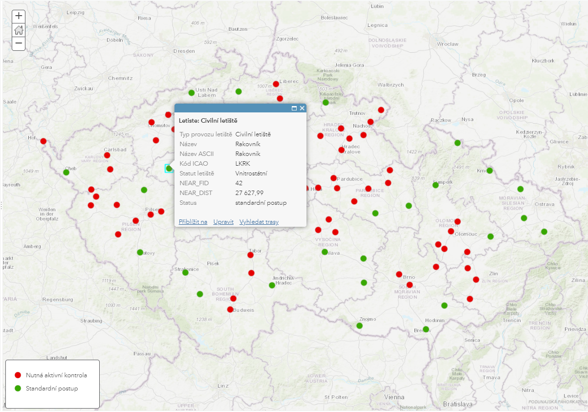

V této ukázce rozlišíme letiště podle vzdálenosti od leteckého provozu na blízká a vzdálená. Zatímco u jednoho typu letišť je nutná aktivní kontrola, u druhého typu postačí standardní postupy. Naším cílem je tedy zdůraznit tento atribut ve vyskakovacím okně, a to v barvách odpovídajících webové mapě, kde letiště odlišujeme červenou a zelenou barvou. Zároveň je naším cílem vyskakovací okno zpřehlednit a předávat pouze relevantní informace.

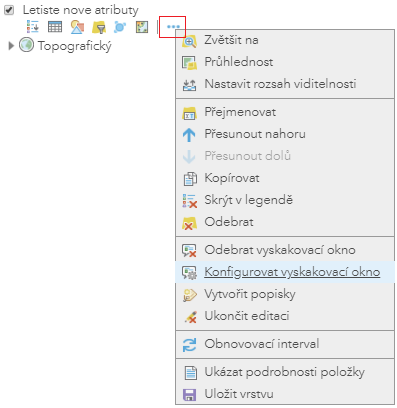

U vybrané vrstvy ve webové mapě klikneme na tlačítko Více možností a následně na Konfigurovat vyskakovací okno.

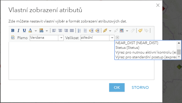

Klikneme na zelené tlačítko Konfigurovat a začneme upravovat vlastní pop-up okno. Výrazy, které jsme vytvořili v přechozím kroku nyní můžeme přidat stejně, jako bychom přidávali jiné atributové hodnoty. Klikneme na Přidat název pole zobrazené jako tlačítko plus a ze seznamu vybereme nejprve první námi vytvořený výraz a následně druhý.

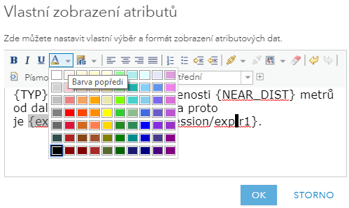

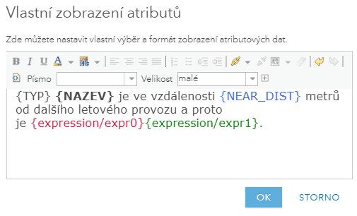

Do okna doplníme vhodný text a další atributy, které chceme zobrazit. Barvu textu přiřadíme označením části textu a kliknutím na tlačítko Barva popředí. Pokud stejným způsobem označíme námi přidaný Arcade výraz, obarví se v pop-up okně hodnota, kterou daný výraz vrací.

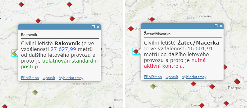

Tímto způsobem vhodně obarvíme oba výrazy, případně dále upravíme zbytek vloženého textu. Výsledek může vypadat jako na následujícím obrázku.
Výsledné vyskakovací okno bude zobrazovat atributy v barvách, které odpovídají atributovému poli Status.
