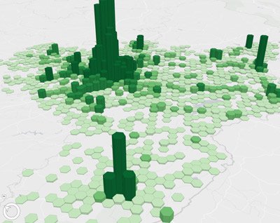

Vhodnější pro spojitá data
Díky této kompaktnosti je lepší použít spíš šestiúhelníky než čtverce – například pokud u dat předpokládáme spojitost či pokud reprezentují fenomén pohybu.

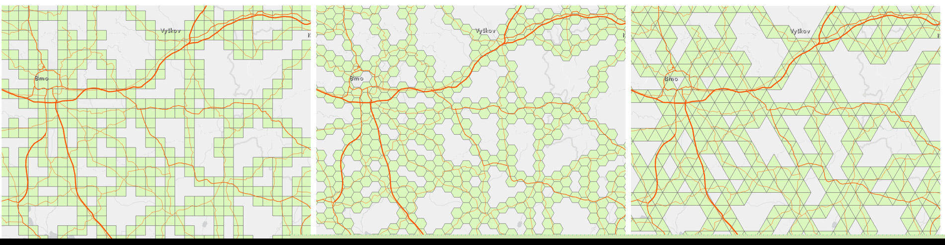

Víc možností při zachycení tvaru
Šestiúhelníky spolu nesousedí pouze v pravých úhlech, ale v násobcích 60 °. Mřížka proto lépe (přesněji) zachycuje křivky ve zpracovávaných datech.
Pokud analyzujeme data na rozsáhlém území, kde se již projevuje zkreslení dané kartografickým zobrazením, šestiúhelníková síť je jím ovlivněná méně než čtvercová.
Rovné hrany v pravidelné čtvercové síti mohou svádět k pozorování dat v přímých, rovnoběžných liniích, což může potlačit viditelnost vzorů v datech. Šestiúhelníková síť tuto až příliš umělou pravidelnost narušuje, a tak je v datech snazší nacházet vzory, které mají nepravidelný tvar.

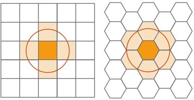

Výpočet sousedních oblastí šestiúhelníků je přímočařejší. Se sousedními buňkami je od sebe vždy dělí stejně velká hrana. Vzdálenost centroidů sousedních buněk je také stále stejná. U čtvercové sítě to platí pouze pro čtyři sousední buňky vzdálené o N (kde N je délka hrany čtverce). Pro buňky sousedící přes vrchol, diagonálně, je vzdálenost rovna N√2.
Vzhledem k tomu, že vzdálenost k centroidům všech šesti sousedních buněk je stejná, při hledání sousední buňky pomocí zadaného pásma nebo při použití nástrojů Optimized Hot Spot Analysis, Optimized Outlier Analysis nebo Create Space Time Cube By Aggregating Points bude na vstupu výpočtu více sousedních prvků než u sítě čtvercové.
