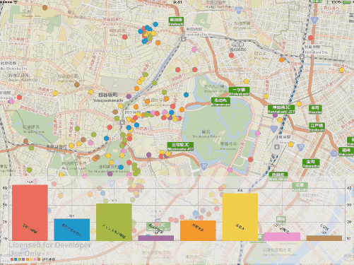

今回作成したアプリのイメージです。

今回作成したアプリでは、地図の操作をハンドリングして、アプリ上の地図の表示範囲が更新されたら、現在の表示範囲から動的に空間検索を行います。その検索結果(現在の表示範囲にある危険個所データの種別ごとの個数)を Chatrs の API に渡しバーチャートを作成しています。

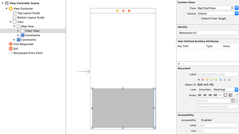

今回はバーチャートを表示するので、UIView を継承した BarChartView ビュークラスを作成し、Storyboard 上に追加します。

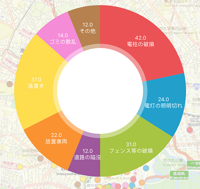

地図上で表示している位置データをチャートで表現する例をご紹介してきました。今回のサンプル アプリでは Charts を使用して簡単なバーチャートを表示しましたが、その他にもパイチャートやレーダーチャートなど多くのチャートの種類が用意されていて、チャートの細かな表現設定も行えます。
パイチャートで表現した例
