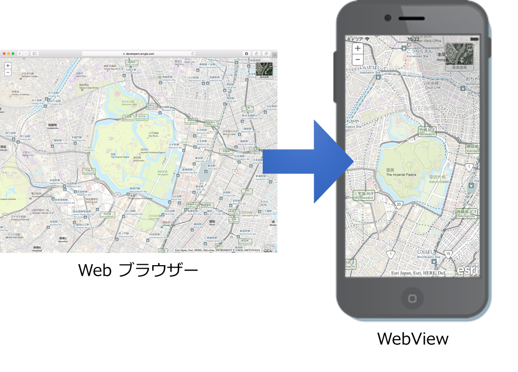

下の画面は、例として Web ブラウザー ベースの地図アプリを開発するための API である「ArcGIS API for JavaScript 」(以下、JavaScript API)で作成された Web アプリを iOS の WebView で表示した画面です。Web アプリと同じ画面をネイティブ アプリ内で表示できます。

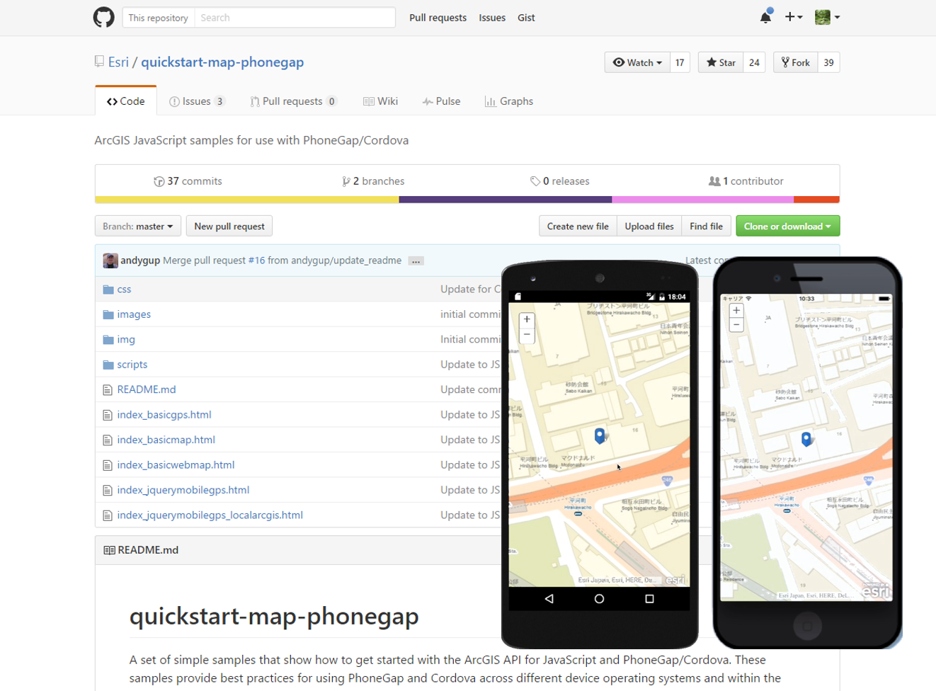

JavaScript API を PhoneGap/Cordova で使用するサンプルコード(Esri/quickstart-map-phonegap)が GitHub 上で公開されていますので参考にしてみてください。

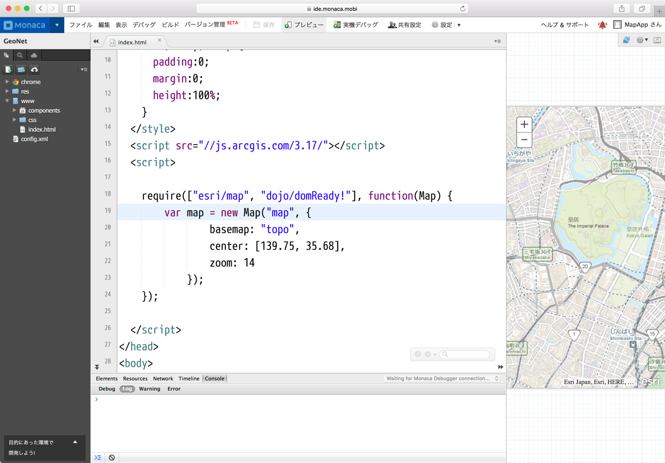

特に Monaca クラウドは Web ブラウザー上での開発やアプリの動作確認が可能なため、すぐに開発をスタートできて便利です。
以下の画面は Monaca クラウド上で JavaScript API の地図アプリをプレビューした状態です。
