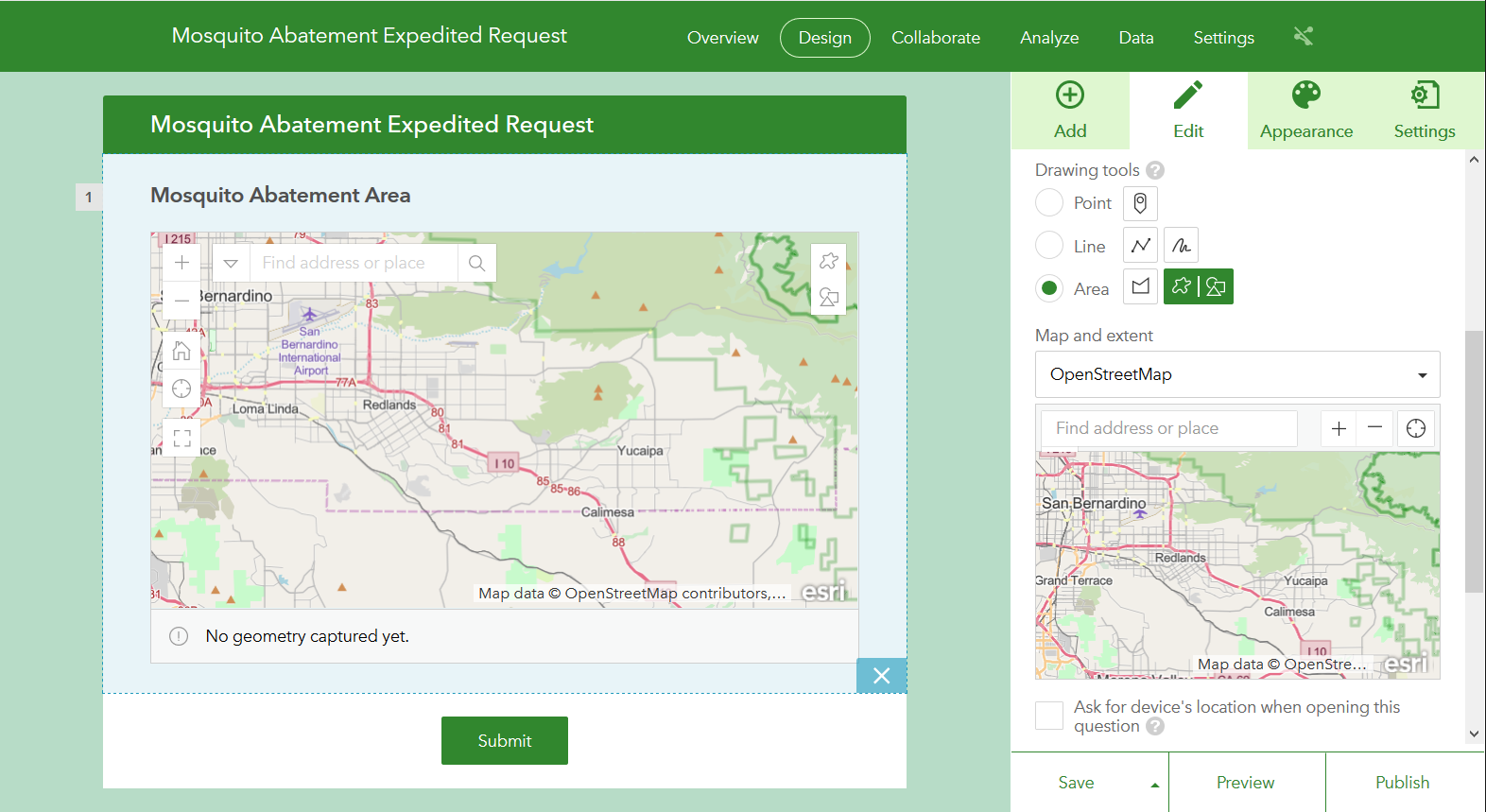

Nueva pregunta de mapa en el diseñador web Survey123 (se agregó soporte de línea / polígono)
Con esta versión, hemos reemplazado el tipo de pregunta geopunto en el diseñador web de Survey123 con un nuevo tipo de pregunta de Mapa. La pregunta Mapa es útil cuando desea que los usuarios finales proporcionen la ubicación de un evento, tal como lo hizo con la pregunta de geopunto, pero también admite modos de línea y área.
En la captura de pantalla anterior, por ejemplo, la pregunta Mapa en el formulario está configurada para permitir a los usuarios finales dibujar un área (polígono), en lugar de una sola localización (punto). El nuevo tipo de pregunta de Mapa funciona bien en las aplicaciones web y de campo de Survey123 y presenta herramientas de dibujo vértice a vértice y a mano alzada.
Dado que el modelo de datos de ArcGIS está limitado a un campo de geometría por capa, solo es posible agregar una sola pregunta de Mapa a un formulario. Además, una vez que se publica una encuesta, ya no es posible cambiar el tipo de geometría en la pregunta Mapa. Es decir, no puede, por ejemplo, cambiar de línea a área. Es posible cambiar el modo de la herramienta de dibujo de mano alzada a vértice por vértice, pero no el tipo de geometría. Si alguna vez necesita realizar dicho cambio, puede guardar una nueva copia de su encuesta y cambiar el tipo de geometría antes de publicar una nueva.
Queremos agradecer a todos los que proporcionaron comentarios a través del Programa Early Adopter y nuestras sesiones de Pruebas Holísticas durante el desarrollo de este nuevo tipo de pregunta.

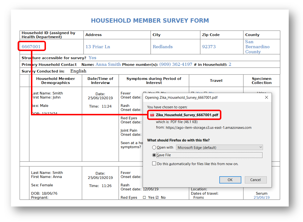

Nombres de archivo de reporte de entidades en Survey123 personalizados
Muchos de ustedes han solicitado más control sobre el nombre de los archivos de salida creados por el servicio de reporte de entidades de Survey123. Ahora puede incluir un marcador de pregunta en el nombre del archivo de informe de salida que usted pase al servicio. Este valor del marcador se reemplazará dinámicamente cuando se genere el informe.
En la siguiente captura de pantalla por ejemplo puede ver que el nombre del archivo de informe de salida generado incluye el valor de identificación del hogar del registro de la encuesta.

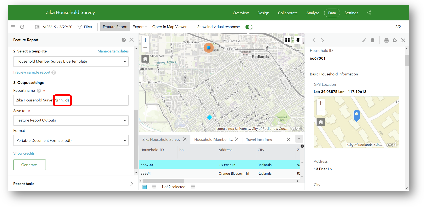

Puede usar marcadores de posición de preguntas al definir el nombre de archivo de salida del informe en el sitio web de Survey123, o desde el módulo Integromat. El marcador de posición tiene el siguiente aspecto: ${question_name}. Por ejemplo, a continuación se configura el marcador de posición para usar el valor del campo hhid (Household ID). Usted puede combinar si desea múltiples marcadores de posición.

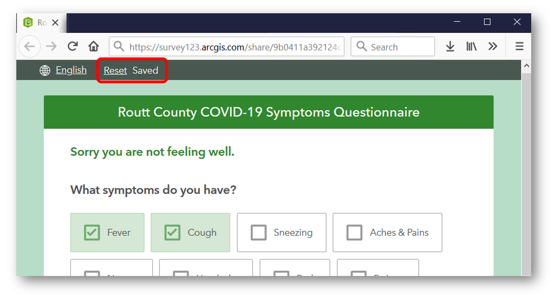

Aplicación web Survey123 Modo borrador

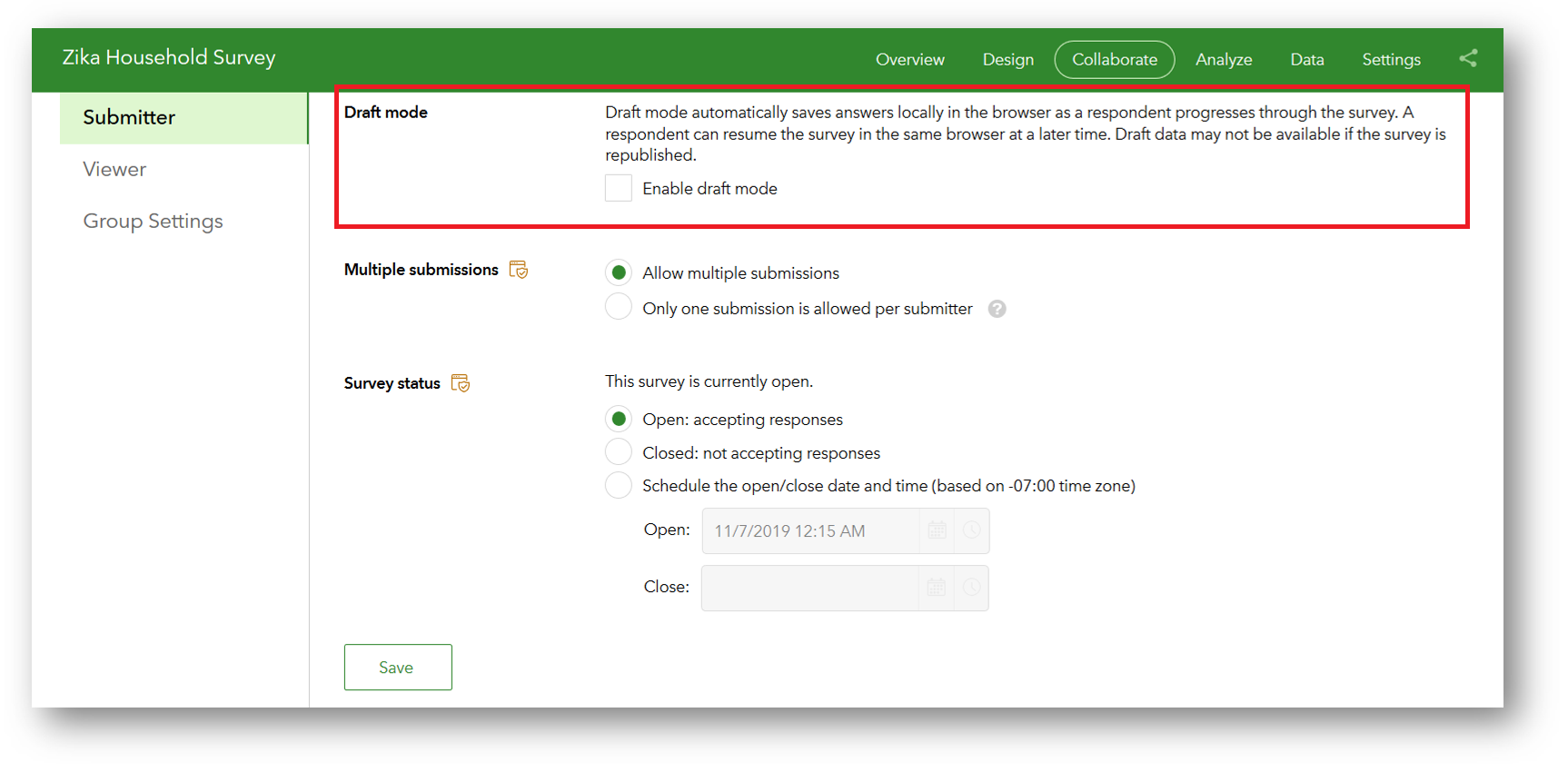

En el sitio web de Survey123, si visita la pestaña Colaborar, encontrará una nueva sección de Modo borrador. Si elige usar el modo borrador, los datos ingresados a través de la aplicación web Survey123 (desde un navegador web) se almacenarán localmente hasta que su encuesta sea enviada o borrada. Esto es útil para encuestas largas en las que las personas pueden optar por trabajar en ellas por un largo periodo de tiempo, y luego volver a la misma después de haber cerrado el navegador. Los datos no se perderán incluso si el usuario final se aleja de la encuesta o cierra el navegador; cuando vuelvan a la URL de su encuesta, todos los datos ingresados estarán allí hasta que se envíen.
Deberá activar esta opción de forma selectiva, ya que esto podría comprometer la privacidad de los datos ingresados si se usa desde una computadora compartida. Por ejemplo, si alguien está trabajando en un formulario con información confidencial y el modo borrador está habilitado, es posible que los datos se vean comprometidos si esa persona se olvida de enviar o no restablece los datos en el formulario. Cualquier persona que cargue despues la misma URL de la encuesta desde esa computadora compartida verá los datos.
El modo borrador solo está disponible en encuestas publicadas con la versión 3.9 o superior.
Cuando el modo borrador está activo, se mostrará un enlace para restablecer el borrador en la parte superior, como se muestra en la siguiente imagen.
