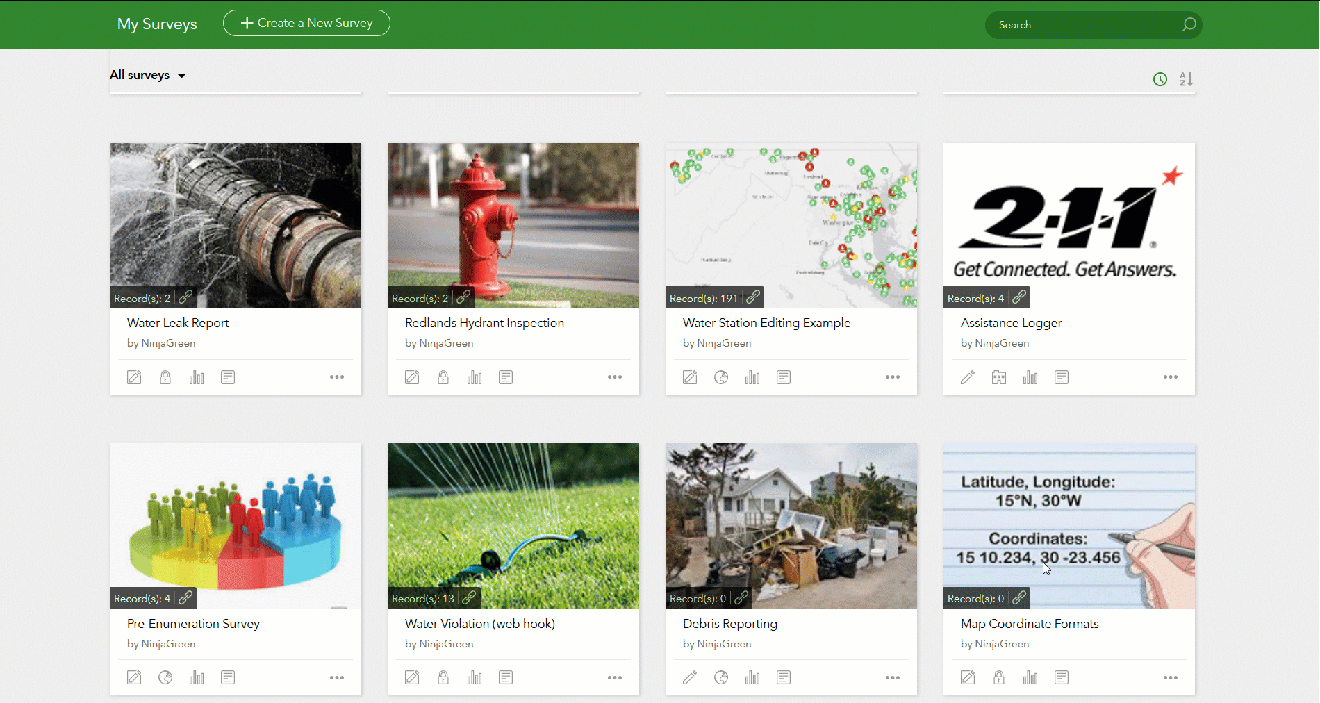

Elimine y actualice los registros enviados (Survey123 website)
Ahora puede utilizar la pestaña Datos en el sitio web de Survey123 para eliminar y actualizar los registros enviados. Esto es muy útil si necesita hacer una rápida limpieza de los datos de prueba durante el proceso de diseño de su encuesta, o hacer ajustes a los datos ya enviados.
Así es como funciona: primero inicie sesión en el sitio web de Survey123, seleccione un registro en la tabla que se muestra en la pestaña Datos y luego use el botón Editar en el panel de la derecha para habilitar la edición en el formulario de respuesta individual. Realice sus cambios y envíelos. La siguiente animación muestra los pasos clave:
Puede usar las opciones Editar y Eliminar para ambas encuestas creadas en Survey123 Designer y Survey123 Connect. Sin embargo, si su encuestas fueron creadas en Survey123 Connect, tenga en cuenta que el botón Editar se deshabilitará cuando trabaje contra una encuesta con una repetición.

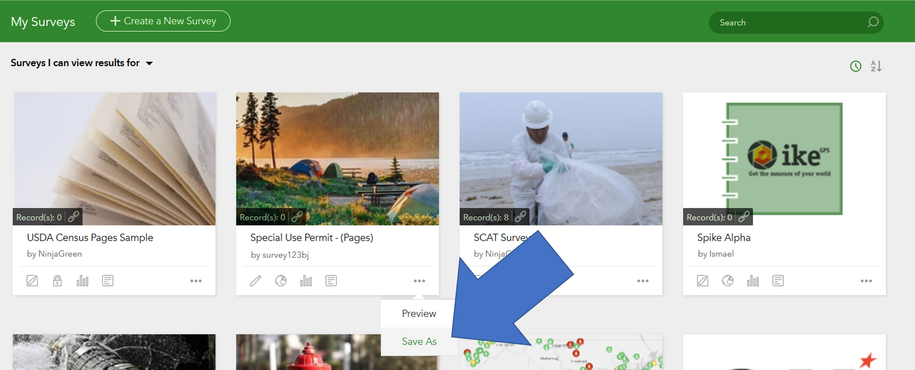

- Guardar la encuesta como... ahora también funciona con las encuestas que usted no posee.
Esto es muy útil si desea clonar diseños de encuestas dentro de su organización de ArcGIS. Primero, cree una encuesta utilizando Survey123 Designer, luego comparta la encuesta con otra persona concediendo acceso a través de la configuración de uso compartido del grupo Visor en la página Colaborar. Después de esto, haga que esa segunda persona inicie sesión en el sitio web de Survey123 y muestre 'Encuestas para las que puedo ver los resultados' en la galería de encuestas. La opción "Guardar como" estará disponible en el menú de mosaico de la encuesta para clonar la encuesta.
La opción Guardar como... en el sitio web de Survey123 solo está disponible para las encuestas creadas en Survey123 Designer. Si desea clonar una encuesta creada en Survey123 Connect, use la opción Guardar como en Survey123 Connect

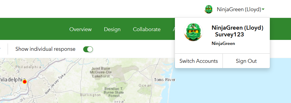

- Ahora puede cambiar rápidamente entre las cuentas de ArcGIS en el sitio web de Survey123 sin tener que cerrar sesión.

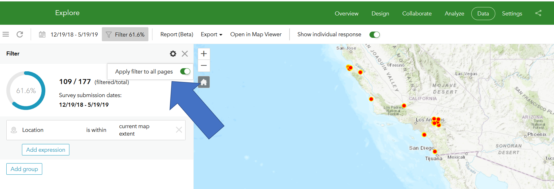

- Se ha agregado una opción para propagar opcionalmente los filtros de selección entre las páginas de Datos y Analizar.
