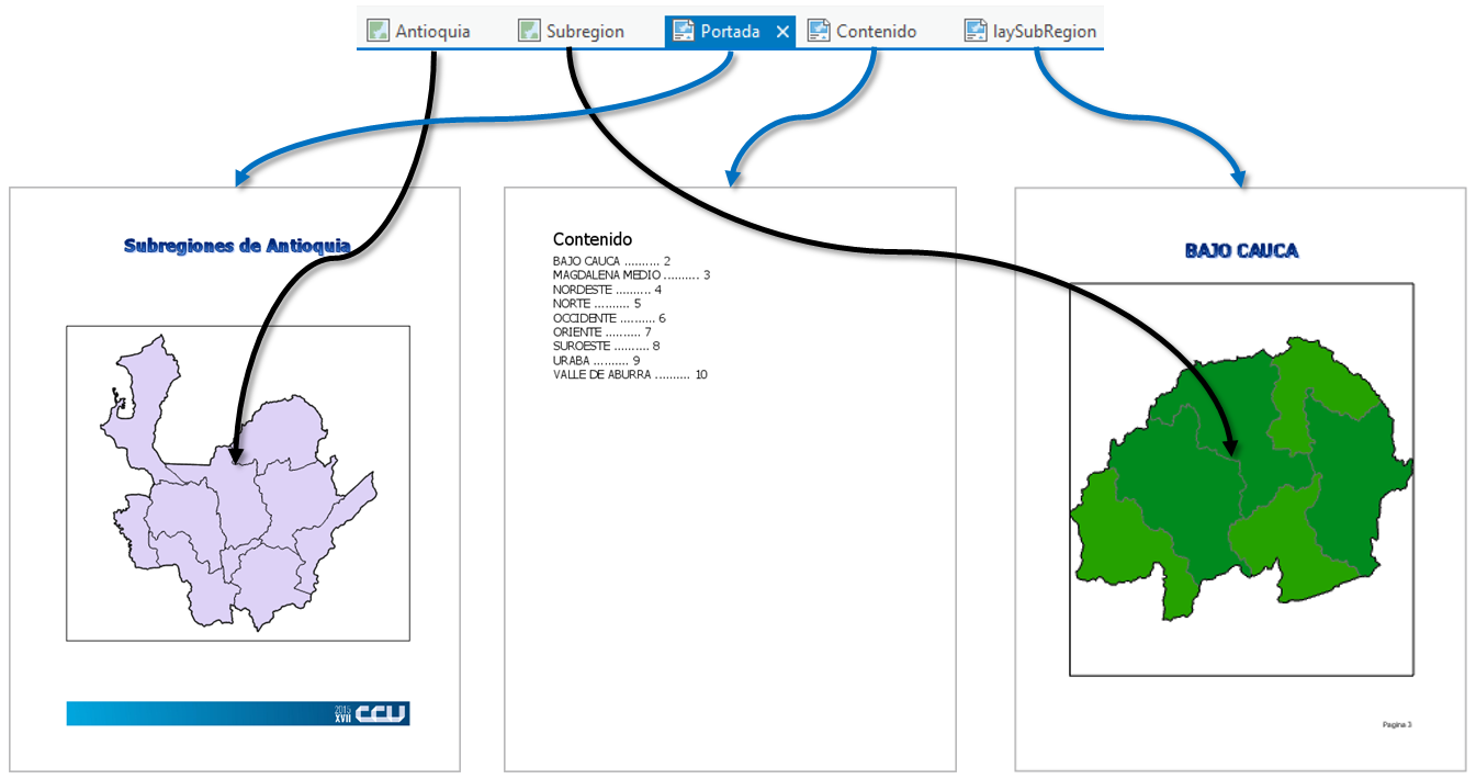

Uno de los ejemplos que se mostró durante la presentación de Python en ArcGIS Pro (CCU2015) fue la generación de un libro de mapas, haciendo uso del nuevo módulo arcpy.mp de ArcGIS Pro y la opción de usar múltiples layout. Para el ejemplo se utilizó un proyecto con los siguientes elementos:
- Mapa "Antioquia", con el límite del departamento de Antioquia y sus subregiones
- Mapa "Subregion", con la capa de subregiones (con query de definición) y una capa de municipios (con query de definición)
- Layout "Portada", con un título del libro, el mapa Antioquia y una imagen.
- Layout "Contenido", con el texto "Contenido" y otro elemento de texto con el nombre "txtContenido"
- Layout "laySubRegion", con el título de la subregión el mapa "Subregion" y un texto para indicar la página.
El objetivo era hacer un bucle y correr a través de los subregiones y exportar un mapa por cada subregión. Además tenemos la portada y una hoja de contenido. El resultado final debe ser un libro combinando todas las hojas.
