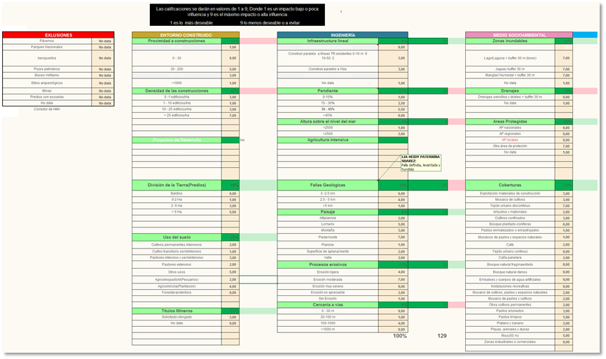

El primer paso es generar un raster donde cada celda indique cual es el costo que genere para pasar la ruta por esta celda. Esto se hizo por 3 componentes, donde cada componente, cada capa en cada componente y cada elemento de las capas fueron asignado una ponderación y un porcentaje de influencia (esto fue demostrado por liapaternina de EPM en su ponencia "Modelo Predictivo Espacial de Ruta Óptima en Proyectos de Líneas de Transmisión Eléctrica"):

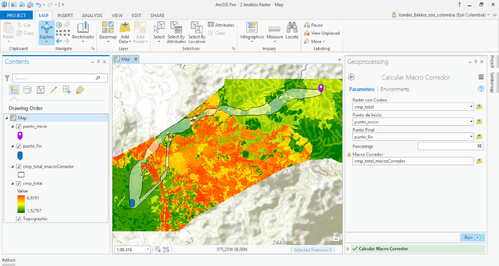

En primera instancia se definieron los accesos a los datos de entrada (el raster con los costos y los dos featureclasses con el punto de inicio y el punto final:
import os ras_cost = r"C:\CCU2015\2 Analisis Raster\2 Analisis Raster.gdb\cmp_total" fc_inicio = r"C:\CCU2015\2 Analisis Raster\2 Analisis Raster.gdb\punto_inicio" fc_final = r"C:\CCU2015\2 Analisis Raster\2 Analisis Raster.gdb\punto_fin"
Luego se definió el porcentaje de área a usar y el featureclass de salida:
porcentaje = 0.10 fc_salida = r"C:\CCU2015\2 Analisis Raster\2 Analisis Raster.gdb\MacroCorredor_v01"
Con base en el nombre del featureclass de salida, se determinó el espacio de trabajo (workspace) y se configuró el ambiente de geoprocesamiento:
ws, fc_nombre = os.path.split(fc_salida) arcpy.env.workspace = ws arcpy.env.overwriteOutput = True

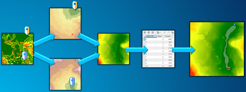

Luego se utilizó el Cost Distance para calcular los costos acumulados desde el punto de inicio y también desde el punto final y se sumaron estos rasters:
costdist1 = arcpy.sa.CostDistance(fc_inicio, ras_cost) costdist2 = arcpy.sa.CostDistance(fc_final, ras_cost) costdist_suma = costdist1 + costdist2
Para poder sacar un porcentaje (10%) de las celdas, es necesario poder tener acceso a la tabla de atributos del raster con la suma de los costos acumulados. Dado que este raster es de tipo punto flotante, no tiene una tabla de atributos. Es necesario convertirlo a un raster entero, pero antes de esto redistribuir los valores a un rango fijo (en este caso 0 - 1000). Esto podemos hacer utilizando las propiedades mínimo y máximo del objeto raster:
cd_rango1000fl = (costdist_suma - costdist_suma.minimum) / (costdist_suma.maximum - costdist_suma.minimum) * 1000 cd_rango1000 = arcpy.sa.Int(cd_rango1000fl)
Es necesario hacer sumar el conteo de las celdas, empezando desde el valor de pixel inferior (más apto) hasta llegar a la cantidad de celda que corresponde al porcentaje configurado (en este caso 10%). Para este propósito generamos un diccionario con el valor de celda como clave y el conteo de celdas como valor a asignar (hay que utilizar el "viejo SearchCursor", ya que el SearchCursor del módulo da (data access) no puede ser utilizado con las tablas de atributos de los raster) :
fld_val = "Value" fld_cnt = "Count" dct = {r.getValue(fld_val): r.getValue(fld_cnt) for r in arcpy.SearchCursor(cd_rango1000)}Para sacar el valor de pixel acumulado que corresponde al porcentaje que buscamos, se puede ejecutar el siguiente código:
total = sum(dct.values()) frac = total * porcentaje val, suma = 0, 0 for v, cnt in sorted(dct.items()): suma += cnt if suma <= frac: val = v
En este caso definimos el total de celdas haciendo la suma de los valores (conteos) en nuestro diccionario. La cantidad de celdas que estamos buscando corresponde al porcentaje (10%) multiplicado al total de celdas.
Luego se asigne valores 0 a las variables val y suma y se comience con el bucle a través del diccionario. En el bucle se suma los conteos de las celdas y mientras esta suma sea inferior o igual a la fracción se asigna el valor de la celda a la variable "val". Al final del bucle, la variable "val" contiene el valor de celda que buscamos.
Este valor se usa en una "superposición" condicional, asignando el valor 1 a las celda que tienen un valor inferior o igual a la variable "val" y el resto de celdas obtendrá el valor NoData.
macro_corr = arcpy.sa.Con(cd_rango1000 <= val, 1)
Al final este raster se convierte a polígonos:
arcpy.RasterToPolygon_conversion(macro_corr, fc_salida)
