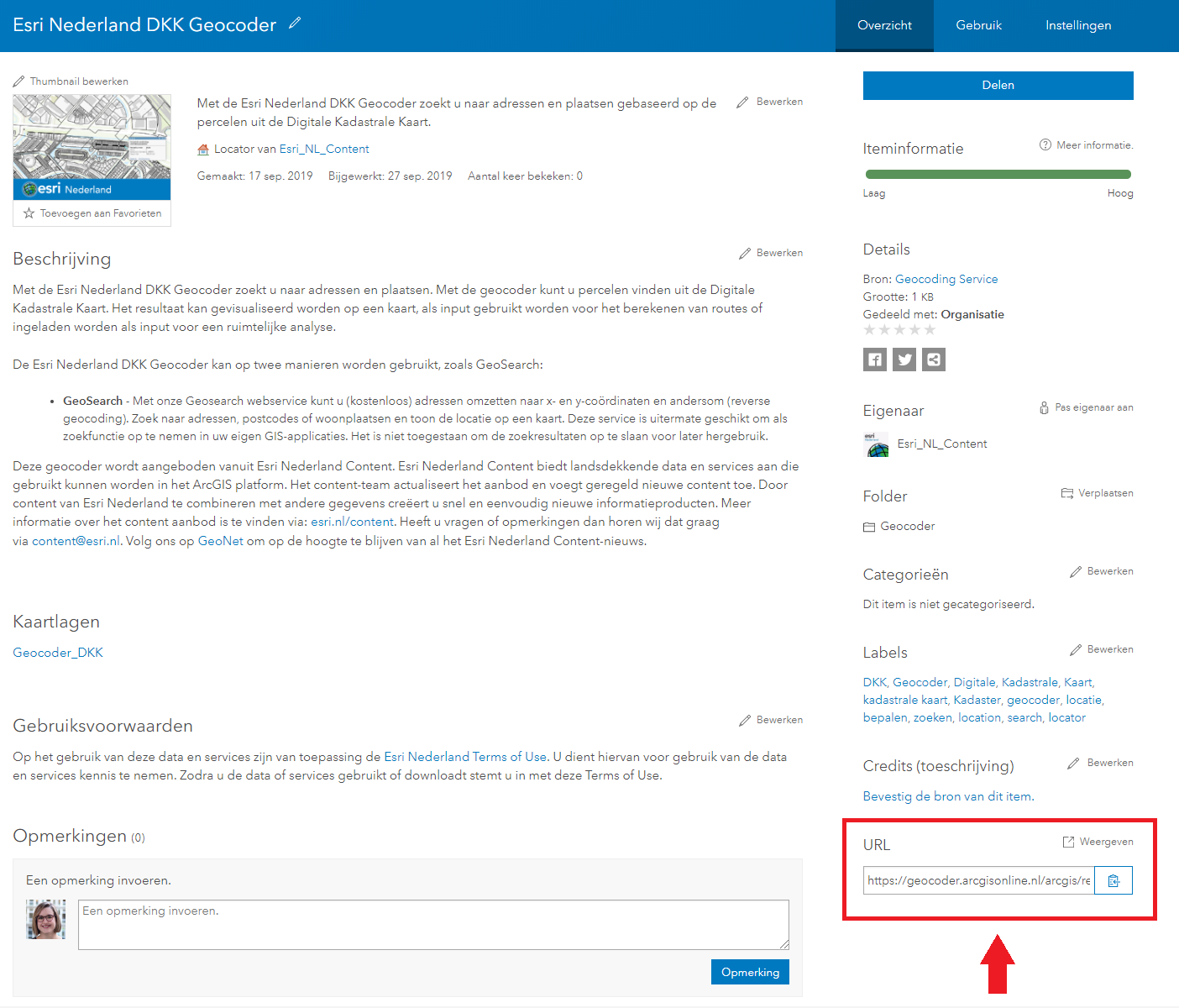

De DKK Geocoder is niet alleen handig in het gebruik, het is ook nog eens eenvoudig te configureren om er binnen ArcGIS gebruik van te maken.Het is mogelijk om de geocoder direct toe te voegen als zoekoptie in ArcGIS Online of ArcGIS Pro of eerst te registreren als item in uw portaal. Dit laatste kan bijvoorbeeld interessant zijn als de geocoder niet als standaard in het portaal staat ingesteld, maar het wel belangrijk is dat gebruikers binnen de organisatie het eenvoudig kunnen vinden om toe te voegen aan hun Pro-project of in de Web AppBuilder. Op de itempagina van de DKK Geocoder is rechts onderin de URL van de geocoder-service te vinden. Deze heeft u nodig om de geocoder te kunnen gebruiken binnen het ArcGIS-platform of om deze te registreren als item in uw eigen portaal.
Om de geocoder te registreren in uw portaal kopieert u deze URL en registreert u dit als nieuw item via Content > Item toevoegen van internet. Als de geocoder eenmaal onderdeel is van uw eigen portaal kunt u ervoor kiezen deze bijvoorbeeld te delen met uw organisatie.

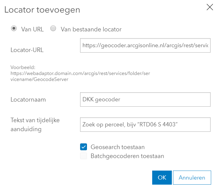

Om de geocoder te kunnen gebruiken in ArcGIS Online, bijvoorbeeld in de kaart, gaat u naar Organisatie > Instellingen > Utility Services > Geocodering. Daar kunnen de beheerders van het portaal de geocoders die uw organisatie gebruikt beheren door de volgorde te wijzigen of geocoders toe te voegen of te verwijderen. Om de DKK Geocoder toe te voegen kunt u de URL van de DKK Geocoder (zoals hierboven aangegeven) direct toevoegen of kiezen voor een geocoder-item in uw portaal. Omdat bij het zoeken met de DKK Geocoder de zoekterm opgedeeld moet zijn met spaties, kunt u er voor kiezen om dit aan te geven bij de Tekst van tijdelijke aanduiding, zodat duidelijk is hoe een zoekterm ingevoerd dient te worden. Deze werkwijze is ook van toepassing wanneer u dit wilt toepassen in ArcGIS Enterprise.

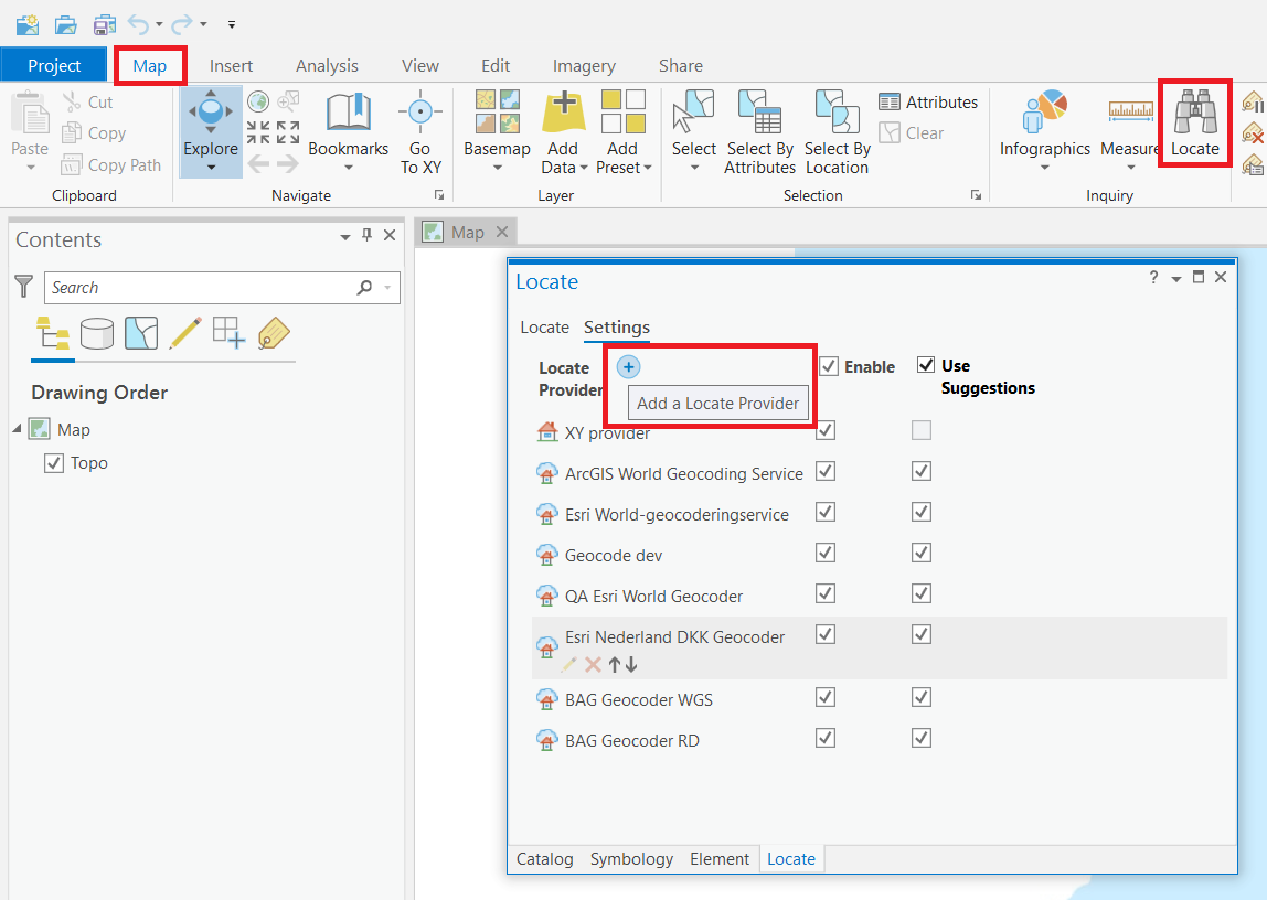

Als de beheerder van uw organisatie de geocoder beschikbaar heeft gesteld zoals hierboven is uitgelegd, is de geocoder ook beschikbaar voor u in ArcGIS Pro. Mocht dit niet het geval zijn, dan kan u nog steeds van de DKK Geocoder gebruik maken in uw Pro-project door het item van de geocoder toe te voegen. Via Map > Locate > Add Locate Provider kunt u in All Portal zoeken naar het item van Esri_NL_Content genaamd “Esri Nederland DKK Geocoder” of in uw eigen content als u het item zelf heeft geregistreerd.

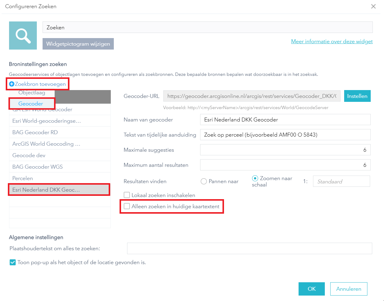

Ook is de DKK Geocoder te gebruiken in de zoek-widget in de Web AppBuilder. Zo kunt u gebruikers van uw apps laten zoeken op percelen. Als u de geocoder al heeft toegevoegd aan uw organisatie, kunt u deze uit de lijst kiezen. Heeft u dit niet gedaan, dan kunt u de URL van de DKK Geocoder direct toevoegen via Zoekbron toevoegen > Geocoder. In dit venster kunt u ook aangeven of u wilt dat gebruikers alleen zoeken in het kaartbeeld. Dit zal de zoekactie nog verder versnellen.

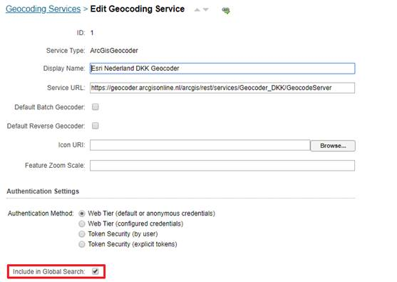

Voor toepassing in GeoWeb maakt u gebruik van de URL die u in het item van de geocoder kunt kopiëren. In de GeoWeb Manager opent u via GIS Services > Add Geocoding Service de Geocoding Service Wizard. Hier vult u in dat het om een ArcGIS Geocoding Service gaat en kopieert u de URL. Vervolgens vinkt u Include in Global Search aan om in de viewer te kunnen zoeken naar percelen via de Global Search zoekbalk.
