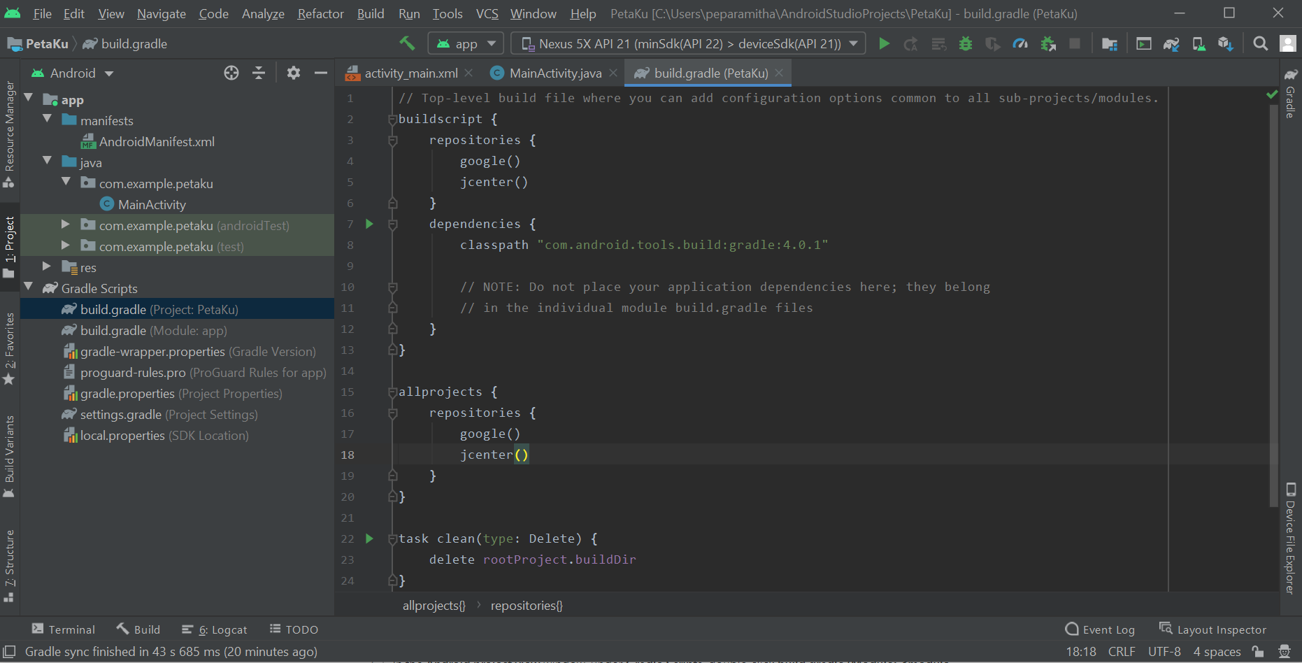

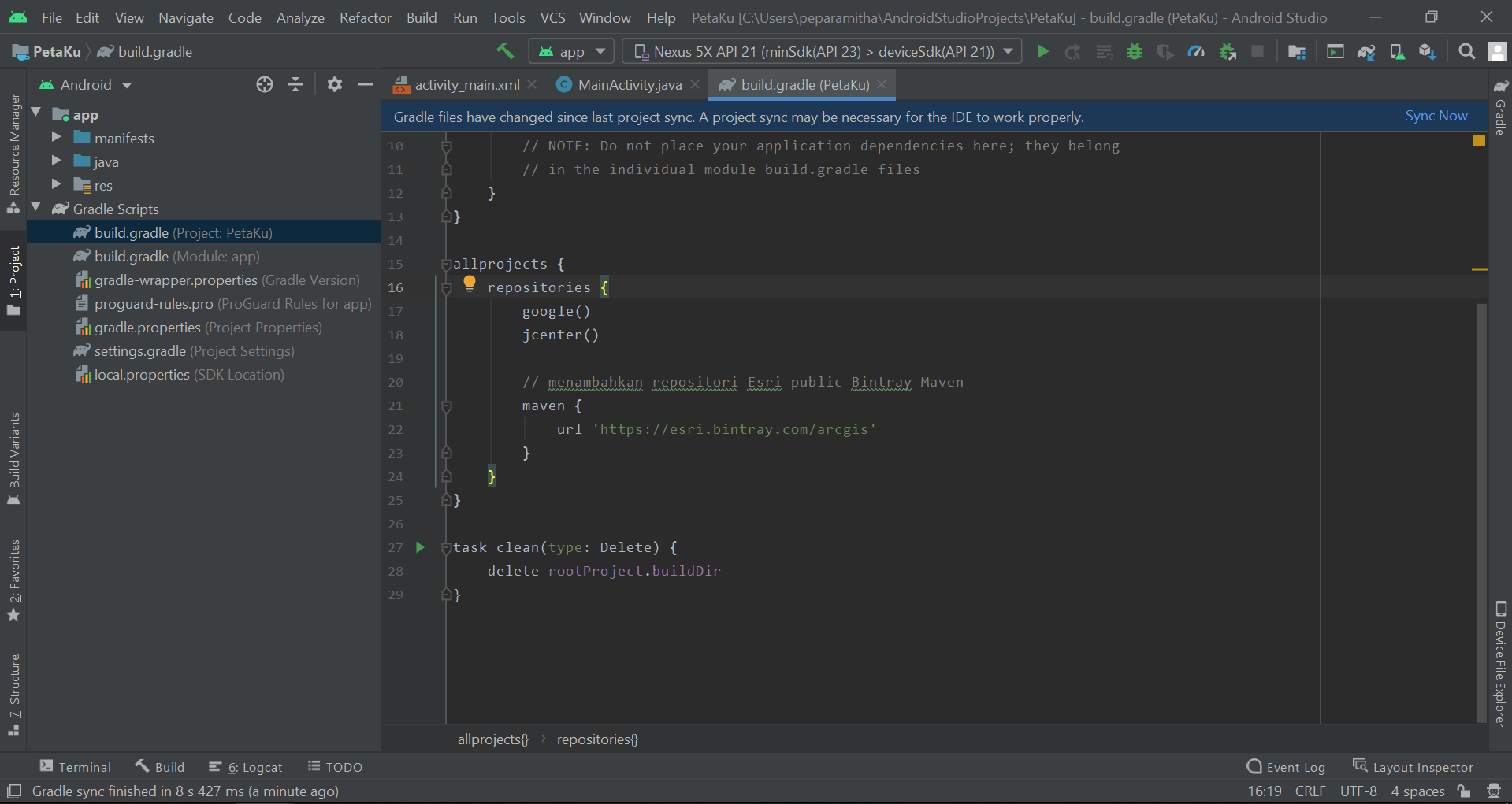

1. Pada jendela project Android, di bagian bawah Gradle Script, klik dua kali pada gradle (Project: <nama project>).
2. Pada bagian allprojects/repositories, tambahkan maven block baru dengan value berupa URL 'https://esri.bintray.com/arcgis' seperti berikut:
Hal ini dilakukan untuk memberitahu Gradle dimana lokasi dependensi ArcGIS Runtime SDK for Android dengan cara menambahkan sebuah URL untuk maven Repository.

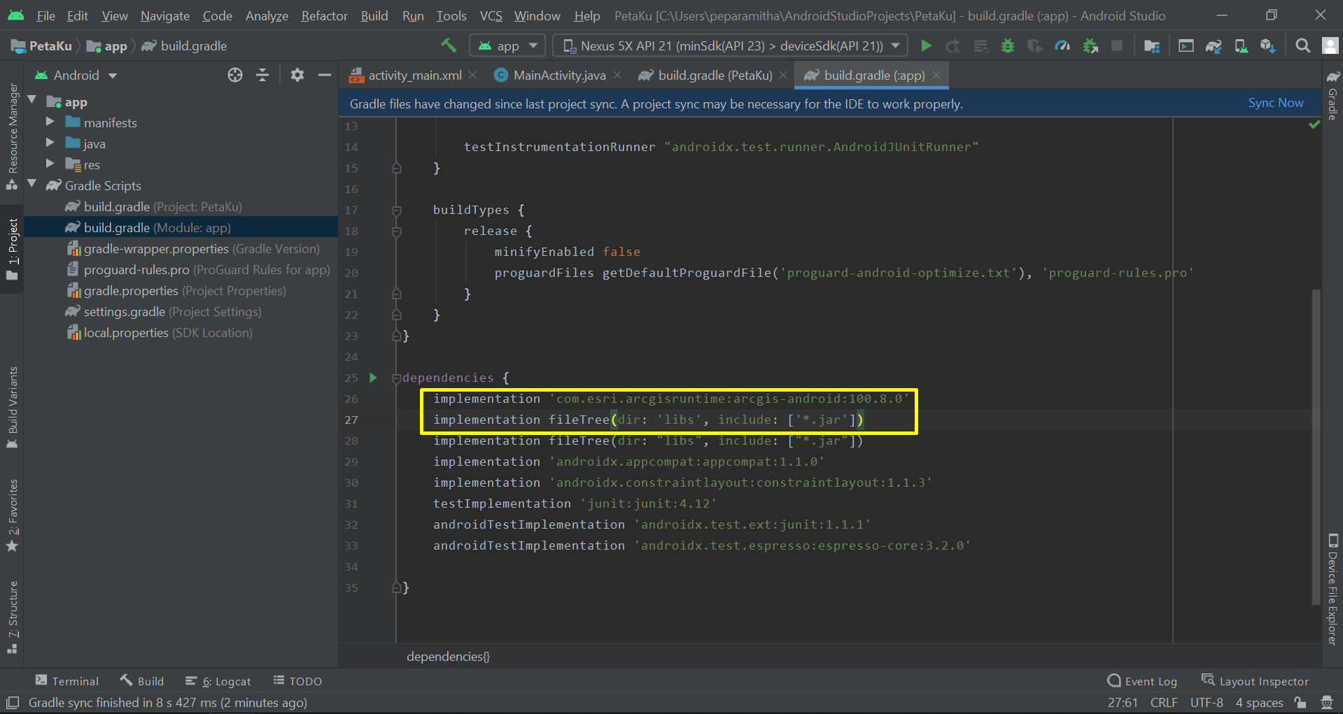

3. Pada Android project view, di bagian bawah Gradle Scripts, double klik pada build.gradle (Module: <nama modul>.
4. Di bagian dependencies, tambahkan kode seperti berikut:
*List dari dependencies yang ditampilkan akan bergantung pada versi dari Android Studio dan pengaturan project yang dipilih.

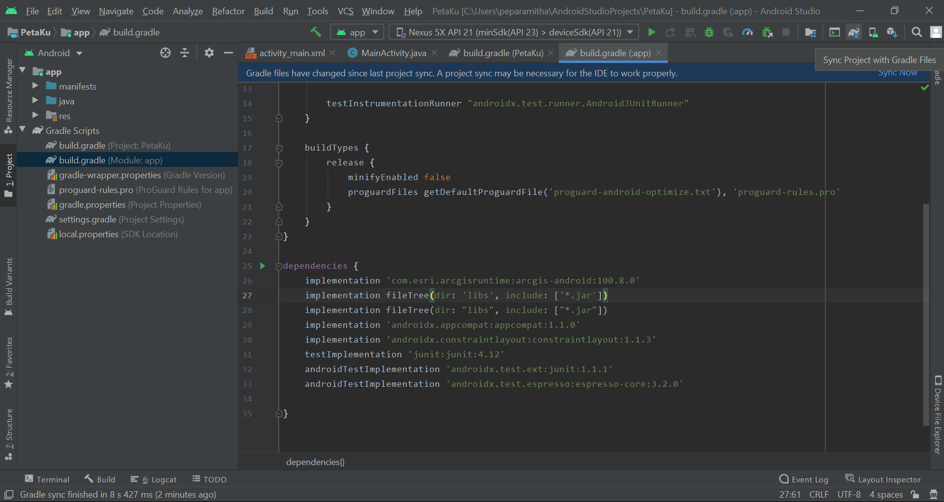

5. Selanjutnya pada toolbar Android Studio, klik Sync Project with Gradle Files (
). Atau, apabila Anda melihat pesan Gradle files have changed since last project sync, klik Sync Now.

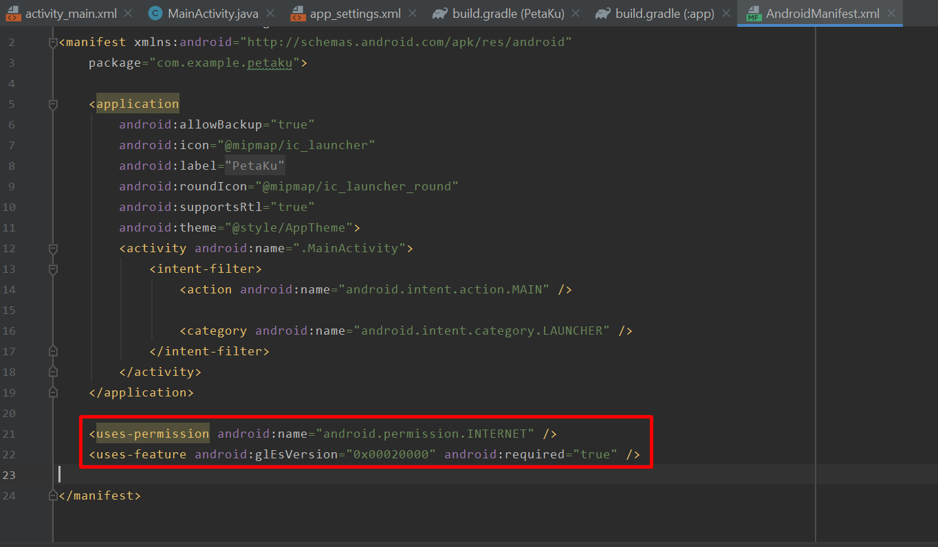

6. Pada jendela Android project view, di bagian bawah app > manifests, double klik pada file AndroidManifest.xml untuk membuka manifest file dari aplikasi Anda.
7. Tambahkan elemen XML berikut pada elemen <manifest>:
Hal ini dilakukan untuk menginformasikan Android launcher bahwa aplikasi membutuhkan izin untuk mengakses internet.

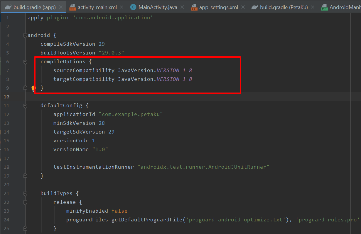

II. Menggunakan fitur Java 8 language
Android Studio 3.0 memperkenalkan dukungan untuk subset fitur Bahasa Java 8 yang bervariasi berdasarkan versi platform. Bahasa pemrograman ini digunakan pada seluruh dokumentasi dan sampel ArcGIS Runtime SDK for Android, sehingga untuk memastikan bahwa contoh code yang tersedia dapat berjalan dengan baik, Anda akan mengatur kompatibilitas dari modul untuk menggunakan fitur Java 8 language.
1. Buka kembali file tab build.gradle (Module: <nama modul>), lalu tambahkan kode pada blok android seperti berikut:
2. Lakukan sync kembali pada gradle script.

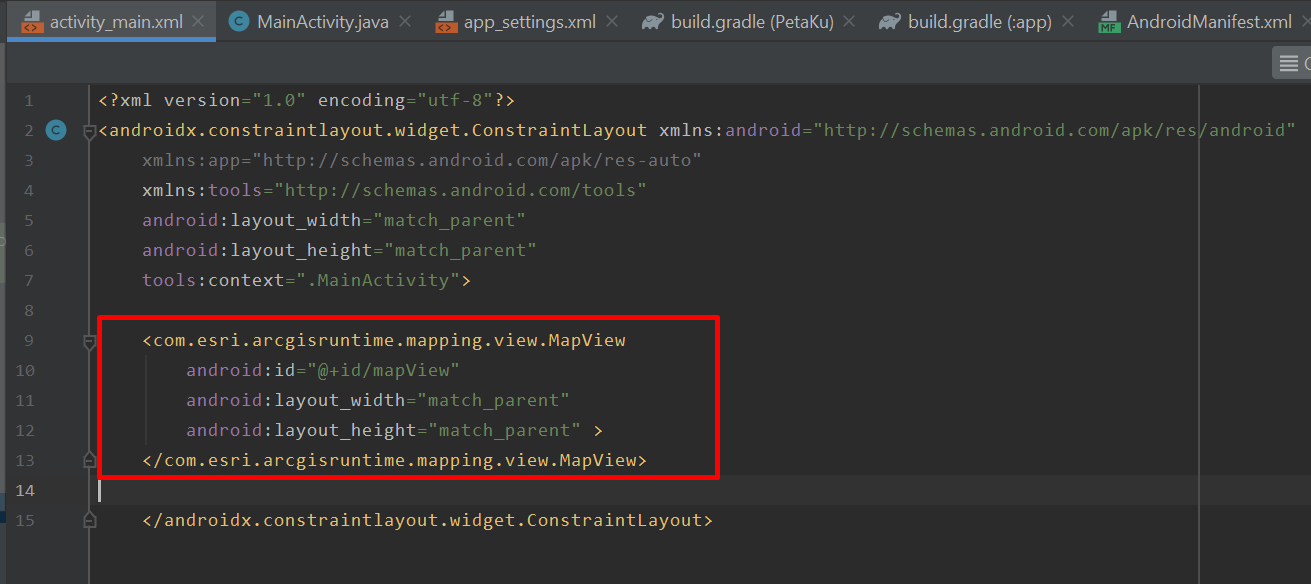

1. Pada jendela Android project view, di bagian bawah app, klik res > layout, kemudian klik dua kali pada activity_main.xml.
2. Seleksi keseluruhan elemen TextView, ganti dengan elemen MapView seperti berikut:
Secara default, sebuah MapView tidak menampilkan apapun, sehingga langkah selanjutnya adalah mendefinisikan sebuah peta yang akan ditampilkan. Anda akan mendefinisikan sebuah peta yang menampilkan basemap topografi dari ArcGIS Online. Selain itu Anda juga perlu mengatur agar peta menampilkan wilayah tertentu (dalam hal ini mengatur peta agar diperbesar ke titik pusat tertentu). Pada postingan ini, daerah yang ditampilkan adalah daerah Jakarta Pusat.

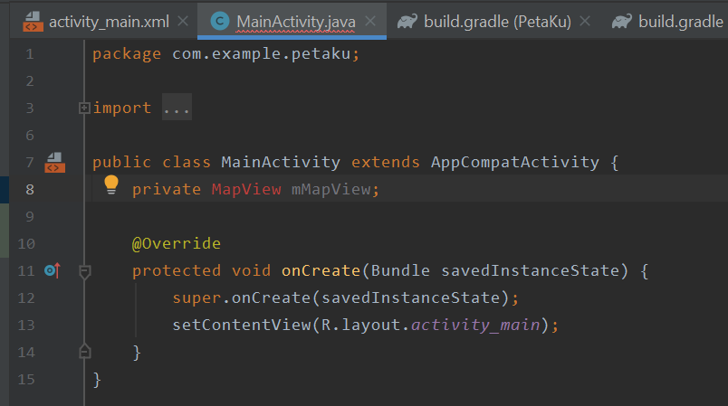

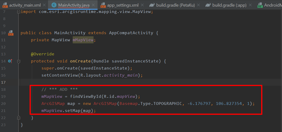

3. Buka kembali tab MainActivity pada Android Studio, lalu tambahkan pernyataan class variable di bagian atas kelas MainActivity seperti berikut:

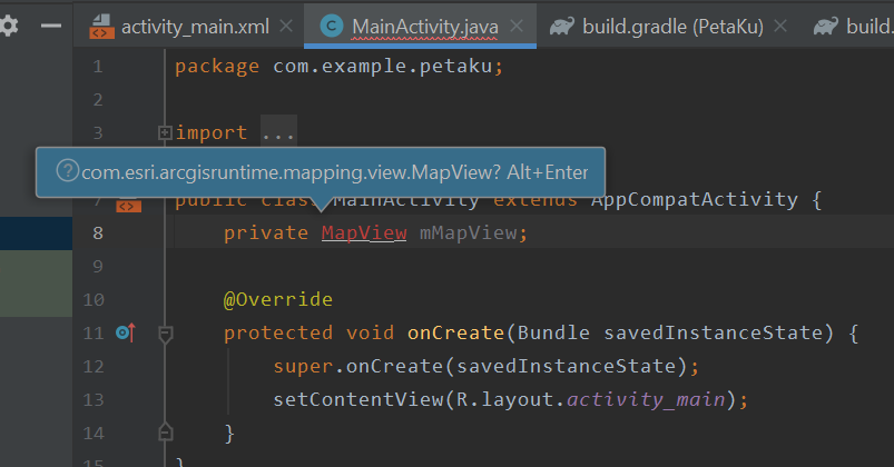

4. Android Studio akan menandai MapView dengan warna merah, yang artinya harus diimpor ke class. Posisikan pointer pada teks yang berwarna merah lalu klik Alt+Enter untuk resolve simbol tersebut.
5. Lakukan penambahan kode pada metode onCreate, setelah pemanggilan kode eksisting setContentView seperti berikut:
Kode ini akan bereferensi ke MapView yang sudah terdefinisi pada layout. Sebuah ArcGISMap dibuat dengan Basemap.Type yang berpusat pada koordinat tertentu dan diperbesar dengan perbesaran tertentu. ArcGISMap kemudian akan di set ke dalam MapView.

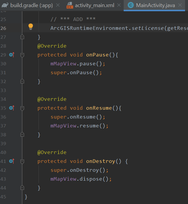

6. Lakukan penambahan beberapa metode ke kelas MainActivity untuk menghindari metode onPause, onResume, dan onDestroy turun dari parent activity class yang menghentikan, melanjutkan, dan membuang MapView saat metode tersebut dipanggil seperti berikut:

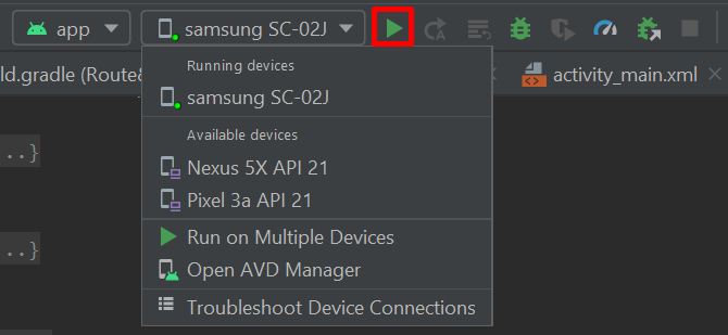

Untuk mengetahui apakah aplikasi yang dibuat dapat dijalankan, Anda memerlukan perangkat Android yang tersambung dan siap untuk debugging atau sebuah emulator yang sudah di set up dan dinyalakan. Untuk informasi lebih lanjut, Anda dapat membaca dokumentasi Android pada tautan menggunakan emulator atau menggunakan perangkat Android.

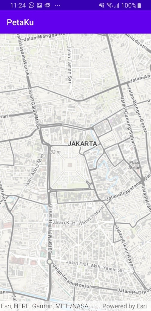

1. Dari toolbar Android Studio, pilih perangkat atau emulator yang akan digunakan, lalu klik Run.

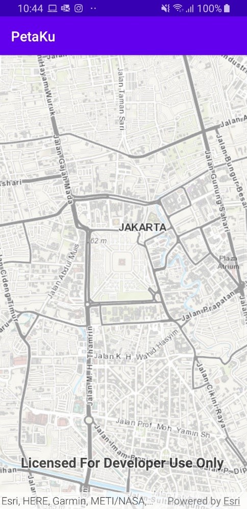

2. Sebuah aplikasi baru yang menunjukkan peta wilayah Jakarta Pusat akan terbuka pada perangkat Anda.
V. Menghilangkan watermark pada aplikasi
Selama proses pengembangan aplikasi, Anda akan melihat watermark “Licensed for Developer Use Only” pada peta. Watermark ini dapat dihilangkan dengan cara menambahkan license key pada project yang dibuat pada Android Studio.

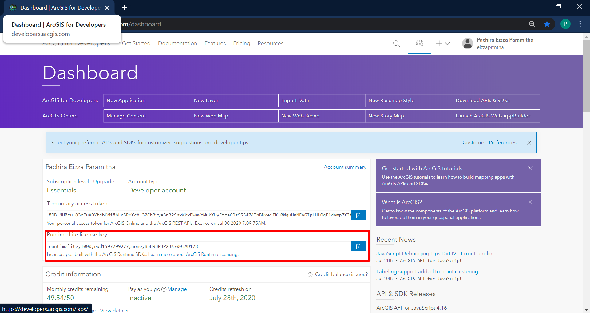

1. Log in ke akun ArcGIS Developer Account dan menampilkan bagian Dashboard.
2. Copy Runtime Lite license key yang ada pada Dashboard.

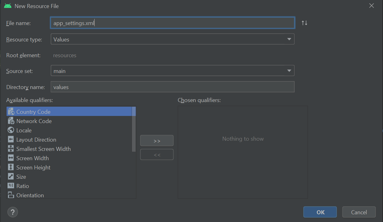

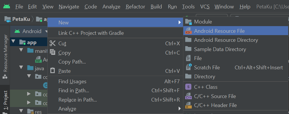

3. Lakukan pembuatan resource file app_settings.xml untuk menyimpan license key. Pada Project view, klik kanan folder app, kemudian pilih opsi New > Android resource file.
4. Pada jendela New Resource File, definisikan File name sebagai app_settings.xml. Biarkan opsi lain default dan klik OK.

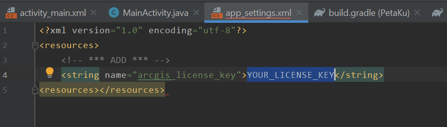

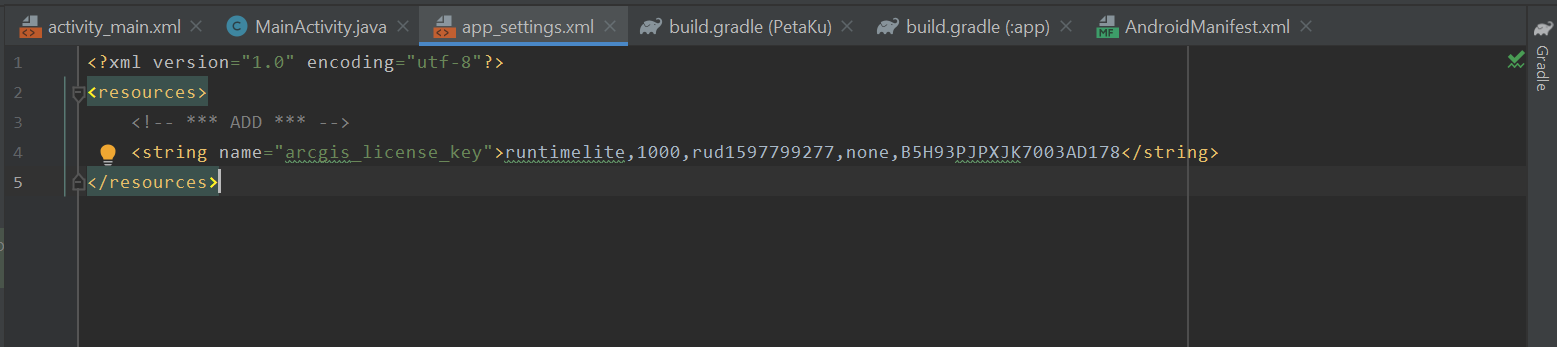

5. Pada jendela app_settings.xml yang ditampilkan pada Android Studio, tambahkan elemen string seperti berikut:
Gantikan teks YOUR_LICENSE_KEY dengan Runtime Lite license key yang ada pada Dashboard.

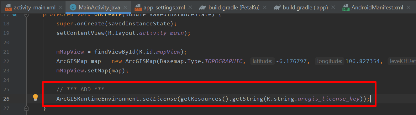

6. Pada file app > java > {nama.package.anda} > MainActivity.java, temukan metode setMap dan tambahkan sebuah perintah pemanggilan ke ArcGISRuntimeEnvironment.setLicense dengan referensi ke sumber string yang telah ditambahkan pada tahap sebelumnya seperti berikut:
7. Run ulang aplikasi Anda. Apabila berhasil, pada saat aplikasi terbuka watermark “Licensed for Developer Use Only” tidak muncul.
