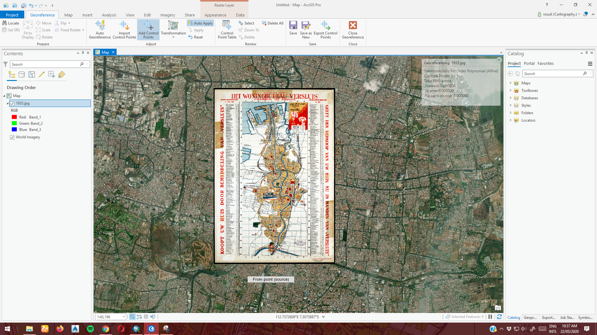

Setelah basemap sudah kita rubah menjadi imagery, Add data Heritage Map yang sudah kita siapkan. Haritage Map tersebut akan muncul dan akan terdisplay di suatu tempat yang bukan pada lokasi aslinya karena tidak terinput sistem koordinat didalamnya.
Georeference
Kita masuk pada langkah proses georeference. setelah peta terdisplay pada ArcGIS Pro, klik menu Imagery dan klik tools georeference.

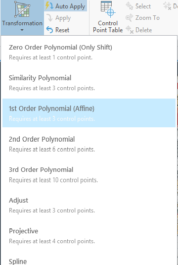

Transformation pada menu georeference dan akan keluar menu drop down menunjukkan metode yang bisa digunakan dalam melakukan georeference.
Sedikit menjelaskan terkait metode transformasi, terdapat beberapa metode tranformasi diantaranya adalah seperti Polynomial, Spline, Adjust, Projective dan Similiarity. Masing-masing memiliki perbedaan pendekatan dalam menentukan koordinat yang tepat pada setiap sel pada raster gambar Heritage Map dan masing-masing membutuhkan jumlah kontrol point yang berbeda-beda. Setiap metode transformasi ini memiliki hasil masing-masing sehingga kita harus tepat dalam memilih transformasi sesuai dengan karakter peta yang kita proses. Kaitannya dengan Heritage Map yang memiliki karakter terjadi perbedaan luas, panjang dan bentuk dengan kondisi eksisting sehingga lebih dianjurkan untuk menggunakan transformasi Spline.
Kenapa Spline ?
Karena transformasi ini memiliki akurasi pada tingkat ketelitian peta yang tinggi secara lingkup lokal dibandingkan dengan secara global. Transformasi ini meberikan hasil transformasi yang halus pada peta karena banyak penyesuaian pada Heritage Map. Pada Heritage Map untuk mendapatkan lokasi yang paling tepat sehingga antara kontrol point dan target kontrol point harus benar-benar pas dan dengan menambah semakin banyak kontrol point dapat semakin meningkatkan akurasi peta.

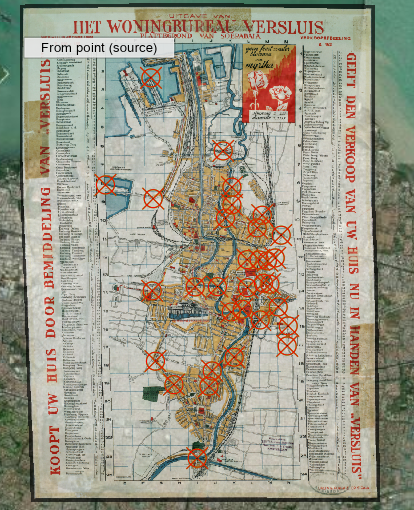

Meletakkan control point sangat penting dalam proses Georeference. Ibaratkan meletakkan control point seperti meletakkan pin pada note yang akan kita tempel di dinding. Kita biasanya akan meletakkan 4 pin pada setiap sudut agar tidak miring. Prinsip itu sama dengan meletakkan control point pada heritage map ini, usahakan untuk meletakkan 4 control point pada setiap bagian ujung untuk mendapatkan skala yang presisi pada peta.
Dalam meletakkan control point kita perlu mengidentifikasi lokasi yang dapat kita kenali di heritage map dan usahakan untuk mengaplikasikan prinsip pin note pada tips diatas.
Control Point pertama yang dapat saya identifikasi adalah jembatan wonokromo Surabaya, kita add control point taruh target point pada lokasi yang dimaksud yakni jembatan wonokromo pada basemap. Jika kita menambahkan control point pada suatu jalan usahakan untuk meletakkan control point tepat pada as jalan. karena pada penggambaran Heritage Map ukuran lebar jalan tidak akurat, semua jalan tergambarkan dengan lebar jalan yang sama.
Lanjutkan untuk menambahkan control point hingga minimal 10 control point agar dapat menerapkan transformasi Spline dan usahakan untuk menerapkan prinsip pin note. setelah membuat 10 control point pindahkan transformasi ke Spline pada menu Transformation tadi.
Contoh pada gambar dibawah ini adalah Heritage Map yang sudah ditambahkan control point, disini saya menaruh control point sebanyak 32 buah untuk menambahkan keakuratan lokasi, dan menyebarkan control point tersebut merata ke setiap sisi peta.
