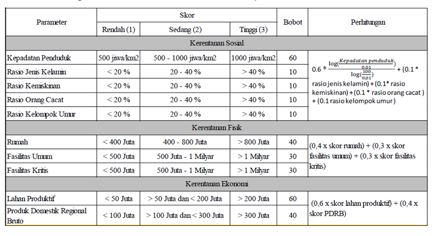

E.1.1 INDEKS KERENTANAN

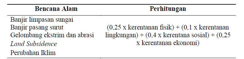

Indeks Kerentanan yang terdiri dari kerentanan fisik, sosial dan ekonomi. Data tersebut diperoleh dengan wawancara langsung dengan pertanyaan terbuka kepada masyarakat. Kemudian indeks kerentanan juga diperoleh dara data BPS terutama data kependudukan.
Gambar 1. Matriks Kerentanan
Kemudian Indeks Kerentanan di kalkulasi sebagai berikut :

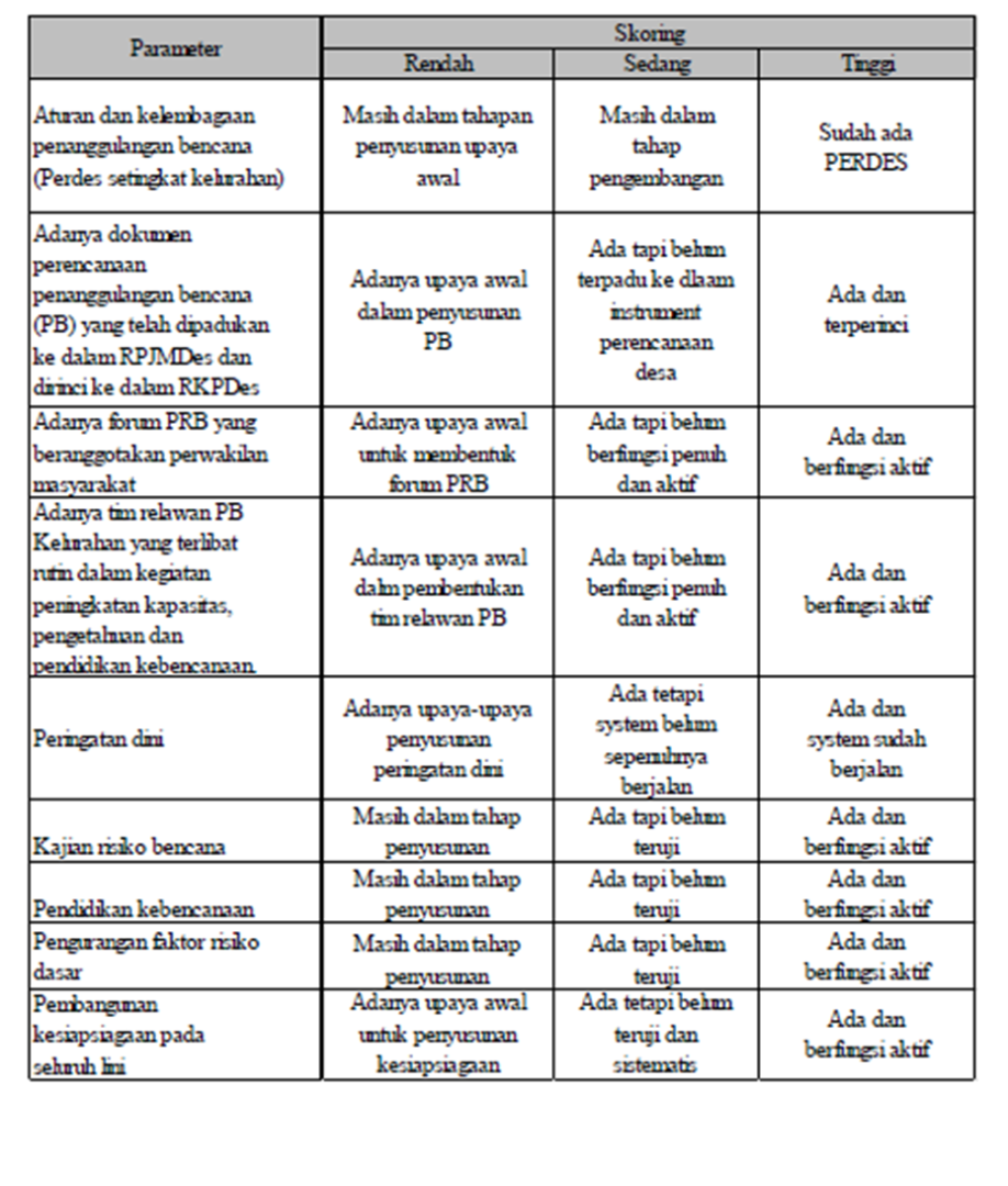

E.1.2 INDEKS KAPASITAS
Variabel kapasitas digunakan untuk identifikasi sarana prasarana, aset, dan kekuatan yang bersumber dari sumber daya alam (SDA) maupun sumber daya manusia (SDM) sebagai langkah akhir dalam menganalisis resiko bencana. Parameter yang digunakan disajikan dalam Gambar 2
Gambar 2. Matriks Kapasitas

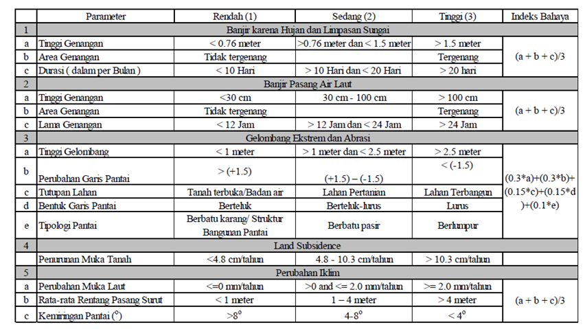

E.1.3 INDEKS BAHAYA
Analisis indeks bahaya yang dikaji dalam penelitian ini berdasarkan tingkat keparahan ancaman yang berasal dari fenomena alam serta dampak yang ditimbulkan. Parameter fenomena alam tersebut dikelaskan berdasarkan sebuah matriks sehingga dapat dispasialkan.
Gambar 3. Matriks Multibahaya

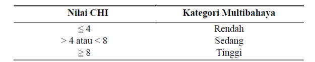

Indeks bahaya dari setiap variabel dihitung dengan metode Coastal Hazard Index yang ditetapkan oleh USGS (1999) dalam Rachmadianti et al (2018), nilai variabel terdiri atas tiga kelas (1 = rendah, 2 = sedang, 3 = tinggi), selanjutnya indeks bahaya dinilai berdasarkan hasil perhitungan nilai tiap variabel bahaya dan dibagi rata. Kemudian setelah mendapat nilai rerata diklasifikasi sesuai kategori dibawah ini :

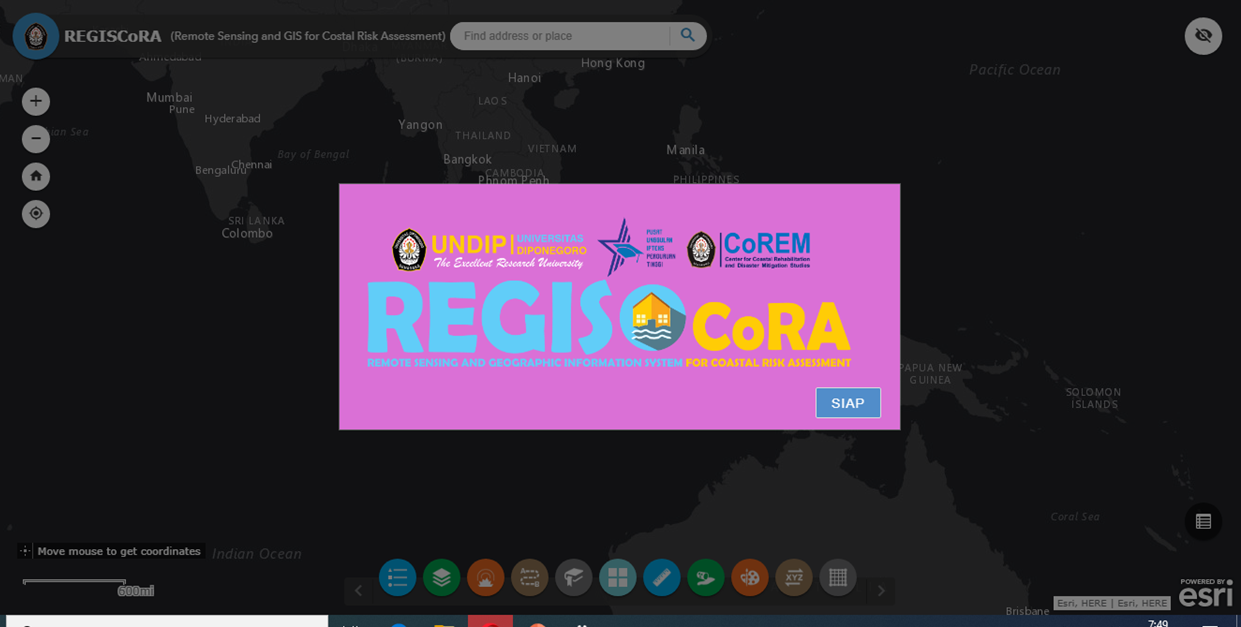

F.1. GEOPORTAL COASTAL RISK ASSESSMENT

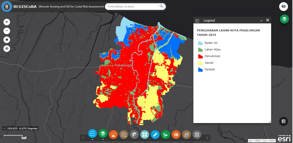

F.2. PENGGUNAAN LAHAN KOTA PEKALONGAN TAHUN 2019

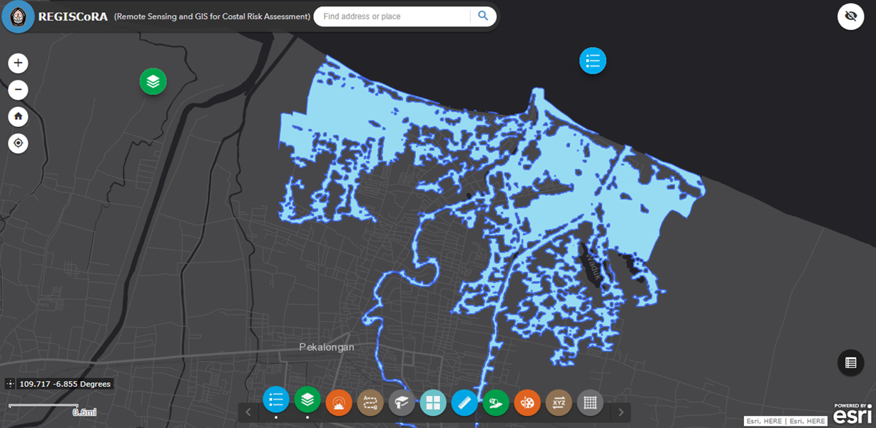

F.3. DELINIASI BANJIR PASANG

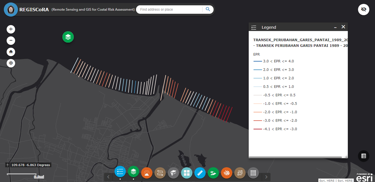

F.4. PERUBAHAN GARIS PANTAI DENGAN DSAS

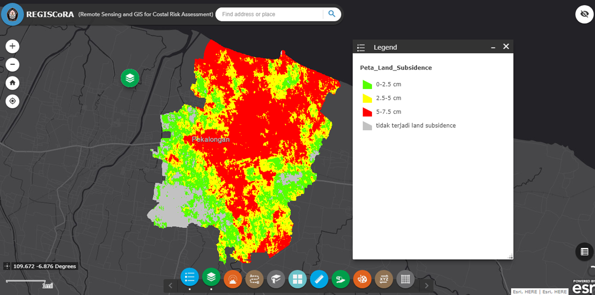

F.5. ESTIMASI PENURUNAN MUKA TANAH (LAND SUBSIDENCE)

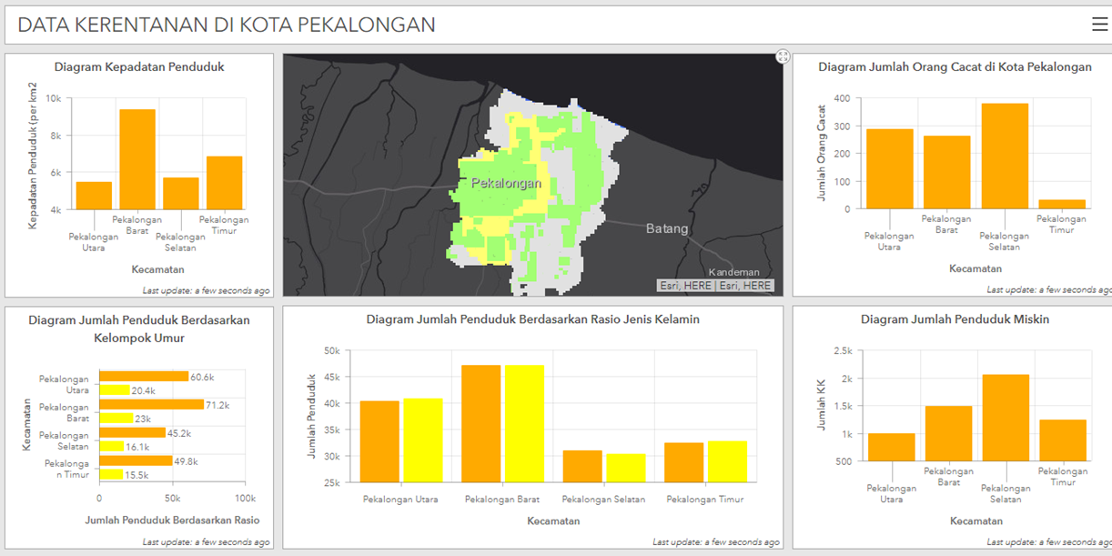

G.1. DEMOGRAFIS KOTA PEKALONGAN
Dengan adanya analisis demografi ini tampak bahwa kepadatan penduduk tertinggi di Kota Pekalongan berada di Kecamatan Barat, serta didominasi oleh kelompok umur dewasa. Berdasarkan rasio jenis kelamin, warga kota pekalongan cukup berimbang antara laki-laki dan perempuan. Disisi lain, terdapat jumlah penduduk miskin terbanyak di Kecamatan Pekalongan Selatan. Hal ini menjadi perhitungan dalam menentukan nilai kerentanan di Kota Pekalongan.

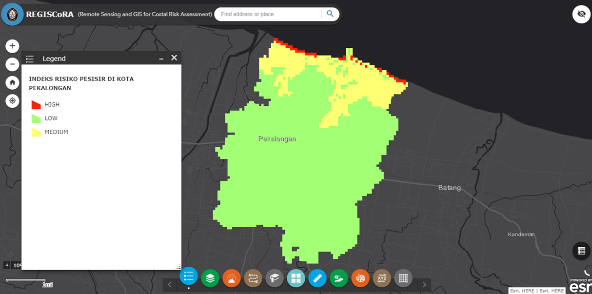

G.2. INDEKS RISIKO PESISIR KOTA PEKALONGAN
Indeks Risiko Pesisir di Kota Pekalongan didasarkan terhadap ancaman atau bahaya yang berasal dari laut maupun darat sehingga akan menampilkan data dinamis dan berbeda dengan Indeks Risiko dengan Bahaya Alam dan Non Alam. Pada penilaian ini diperoleh hasil wilayah pantai Kota Pekalongan memiliki kategori berisiko tinggi kemudian semakin menjauhi pantai semakin menurun indeks risikonya. Sebagian besar wilayah kota pekalongan memiliki risiko rendah. Dengan demikian BAHAYA atau ANCAMAN dari laut dan darat senantiasa mampu di reduksi dengan Sumber Daya Alam (SDA) dan Sumber Daya Manusia (SDM) di kota tersebut serta infrastruktur pendukung dalam penanggulangan bencana.
