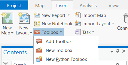

2. Di dalam tab Insert, klik Toolbox dengan tanda panah kebawah, lalu pilih New Toolbox.

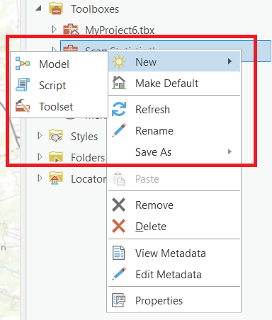

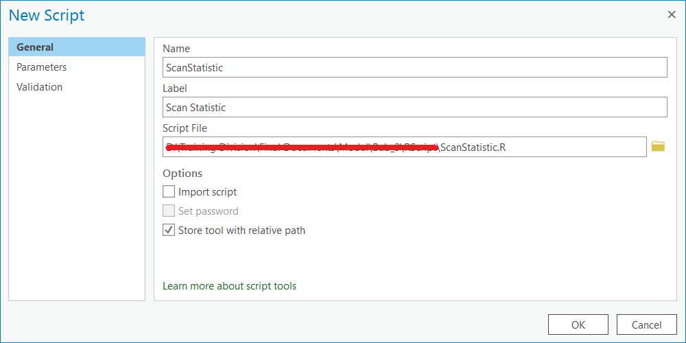

5. Pada jendela Catalog, expand bagian toolbox dan lihat tool Scan Statistic Tools yang baru saja di buat. Lalu klik kanan pada Scan Statistic Tools, arahkan kepada New dan pilih Script untuk membuat Script di dalam toolboxnya.
6. Di dalam dialog box, masukkan data sesuai dengan data yang ada di bawah.
Pathnya harus mengarah ke dalam R script yang sudah di extract dan di save melalui RStudio tadi. (Contoh:
\Downloads\ScanStats\ScanStatistic.R)
7. Di dalam dialog box, klik Parameters, dan masukan data sesuai dengan tabel berikut ini secara teliti, karena perbedaan sedikit saja akan membuat scriptnya tidak mengenali variable yang dimasukkan.

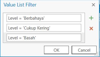

9. Di bagian Level tool parameter, klik bagian di bawah filter untuk mengaktifkannya. Setelahnya klik drop-down listnya kemudian pilih Value List. Masukkan kode berikut:

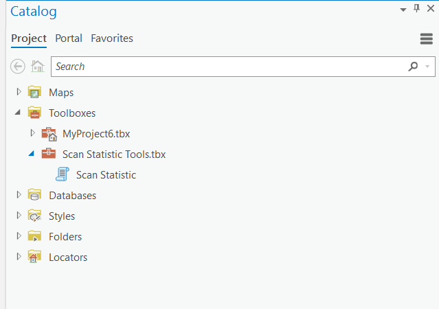

3. Di dalam jendela Catalog, expand Toolboxes lalu expand kembali Scan Statistics Tools.tbx.

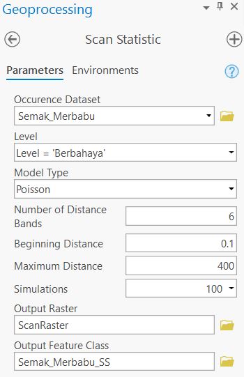

4. Double-Click Scan Statistic, dalam interface Scan Statistic, masukkan data sesuai dengan contoh berikut:

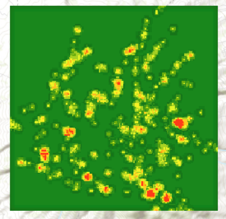

5. Klik Run tool untuk mulai progress Scan Statistic toolnya. Di dalam Content, akan ada feature baru yang berisi hanya titik titik semak belukar yang memiliki attribute level = Berbahaya.
6. Untuk menambahkan Rasternya, pastikan bahwa path pada kolom output Raster di Scan Statistic memiliki folder yang sama sehingga ArcNesian dapat memasukkannya. (Contoh
\Downloads\ScanStats)
File raster yang dihasilkan harusnya memiliki ekstensi .tiff.

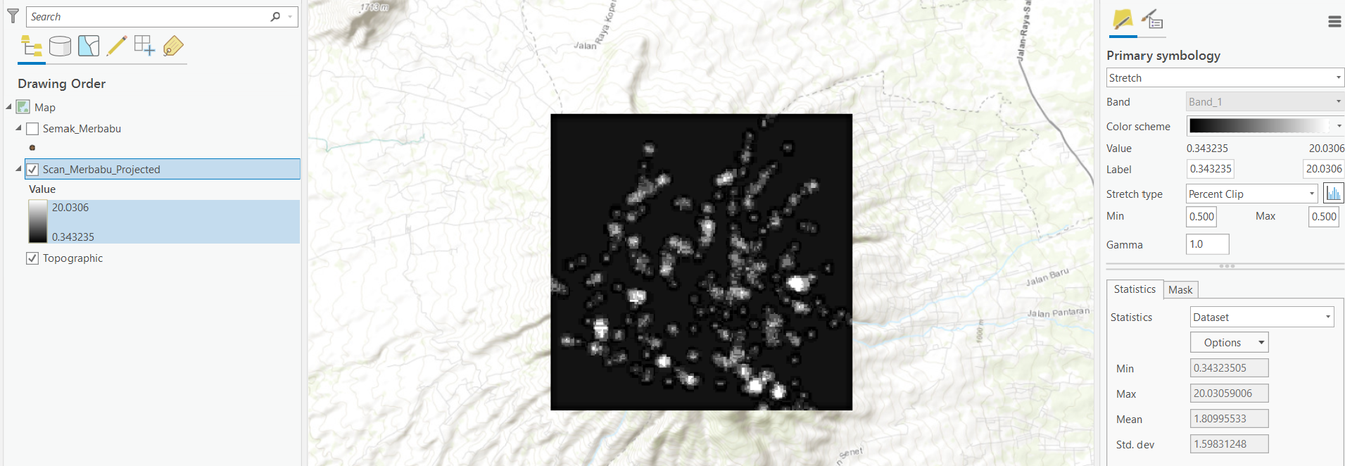

7. Jika dataset Rasternya sudah masuk ke dalam Catalog, untuk memudahkan pengguna membedakan konsentrasinya, ArcNesian bisa mengubah simbologi dari rasternya. Untuk menggantinya double klik pada Value dan ubah warna yang hitam putihnya menjadi hijau dan merah.
Sekarang, data raster yang ArcNesian butuhkan untuk proses prevensi kebakaran lahan di gunung merbabu sudah selesai. Dan data raster ini bisa digunakan oleh pemangku kebijakan terkait.
