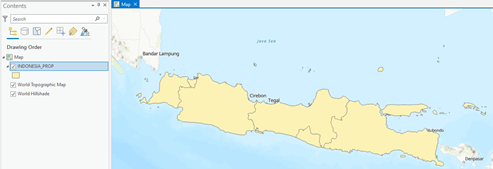

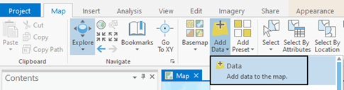

1. Membuka ArcGIS Pro kemudian pada toolbar Map > add data > masukkan shapefile pulau Jawa. Untuk selanjutnya, dapat menon-aktifkan layer topographic map dan hillshade.
Output yang dihasilkan berupa

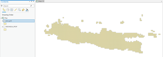

3. Untuk membuat grid, pada kolom pencarian di jendela geoprocessing, ketikkan ’grid’ sehingga muncul Grid Index Features untuk tools yang akan digunakan.
4. Pada jendela grid index features, atur output file hasil grid, input file berupa shapefile ‘INDONESIA_PROP’. Serta ukuran grid 10 x 10 kilometer > run.

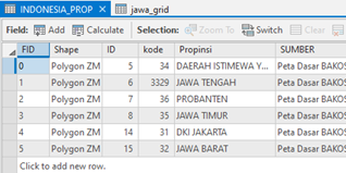

5. Dapat dilihat pada attribute layer ‘jawa_grid’ belum terdapat nama provinsi sehingga tidak dapat dilakukan klasifikasi. Oleh karena itu, perlu dilakukan join attribute dengan layer ‘INDONESIA_PROP’.

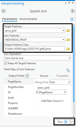

6. Untuk melakukan join attribute tabel, pada toolbar analysis > pilih tools > akan muncul jendela geoprocessing di sebalah kanan layar > pilih Spatial Join.
7. Pada jendela spatial join, atur target features, join features dan output file > run

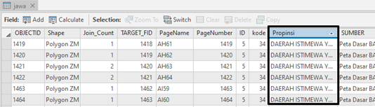

8. Pada layer ’jawa’ yang telah dibentuk, membuka attribute tabel sehingga muncul kolom hasil join

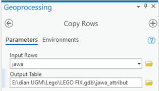

3. Lakukan eksport hasil tabel dengan memilih pada toolbar view > export tabel > sehingga muncul jendela baru ‘Copy Rows’ > isikan pada input rows berupa layer yang akan di eksport tabelnya dan pada output tabel berupa tempat penyimpanan hasil > run. Akan muncul tabel pada jendela contents.

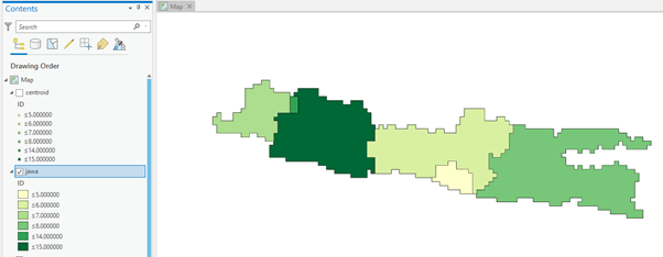

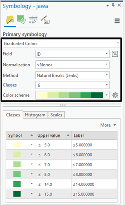

1. Melakukan pengaturan simbologi pada layer ‘jawa’ dengan klik kanan layer > symbology > pada jendela symbology dapat dipilih warna, kelas, metode klasifikasi sesuai keinginan.

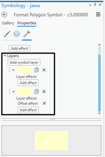

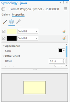

2. Memilih symbol pada polygon sehingga muncul jendela format polygon symbol > properties > structure > pada layer, add symbol layer untuk menambahkan layer baru. Pada layer baru tambahkan efek offset.
3. Kemudian tools layer, ubah warna pada layer kedua menjadi hitam dengan offset 5 pt > apply. Lakukan pengaturan ini pada semua symbol polygon pada layer ‘jawa’.

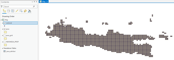

Sehingga terbentuk hasil sebagai berikut

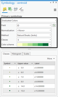

5. Selanjutnya, melakukan pengaturan symbology pada layer ‘centroid’ dengan klik kanan layer > symbology > pada jendela symbology dapat dipilih warna, kelas, metode klasifikasi sesuai dengan menyamakan pada layer ‘jawa’.
6. Memilih symbol pada point sehingga muncul jendela format point symbol > properties > layers > memilih 3D model mask > apply.

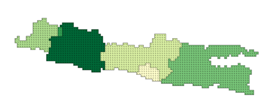

Dari pengaturan symbology tersebut, sehingga terbentuk peta berbentuk lego sebagai berikut
Dari peta yang dihasilkan memberikan keunikan tersendiri dalam penyajian peta karena berbeda dari biasanya, yaitu berbetuk seperti lego. Mohon maaf jika dalam penyajian hasil peta lego ini belum terlalu maksimal. Selamat mencoba bagi yang penasaran dan kreasikan sesuai kreatifitas kalian!
