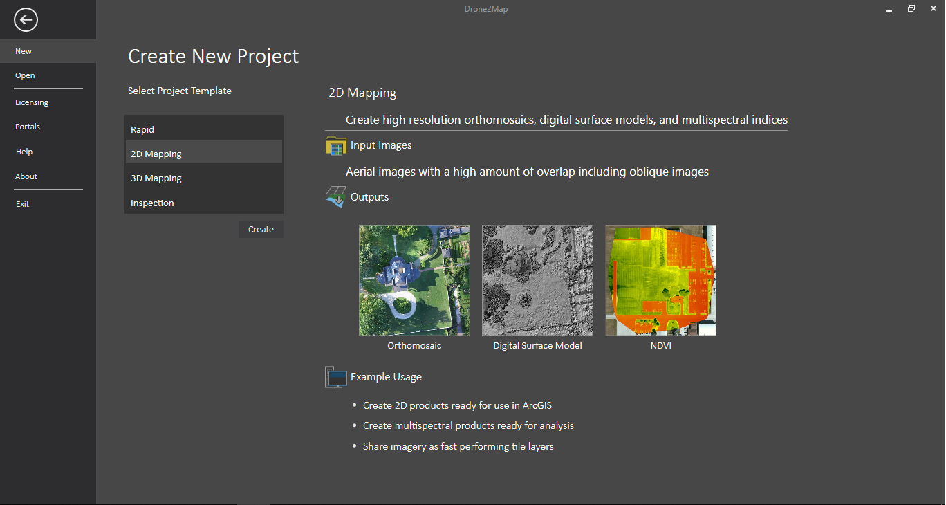

1. Create New Project > 2D Mapping > Create

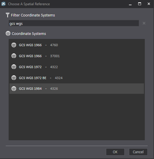

Coordinate System > Edit > Choose A Spatial Reference
Tentukan sistem koordinat yang digunakan pada daerah yang bersangkutan. Pada kasus ini, sistem koordinat yang digunakan merupakan GCS WGS 1984

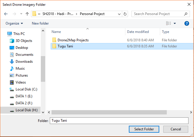

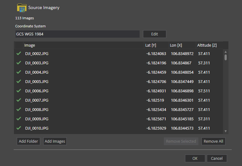

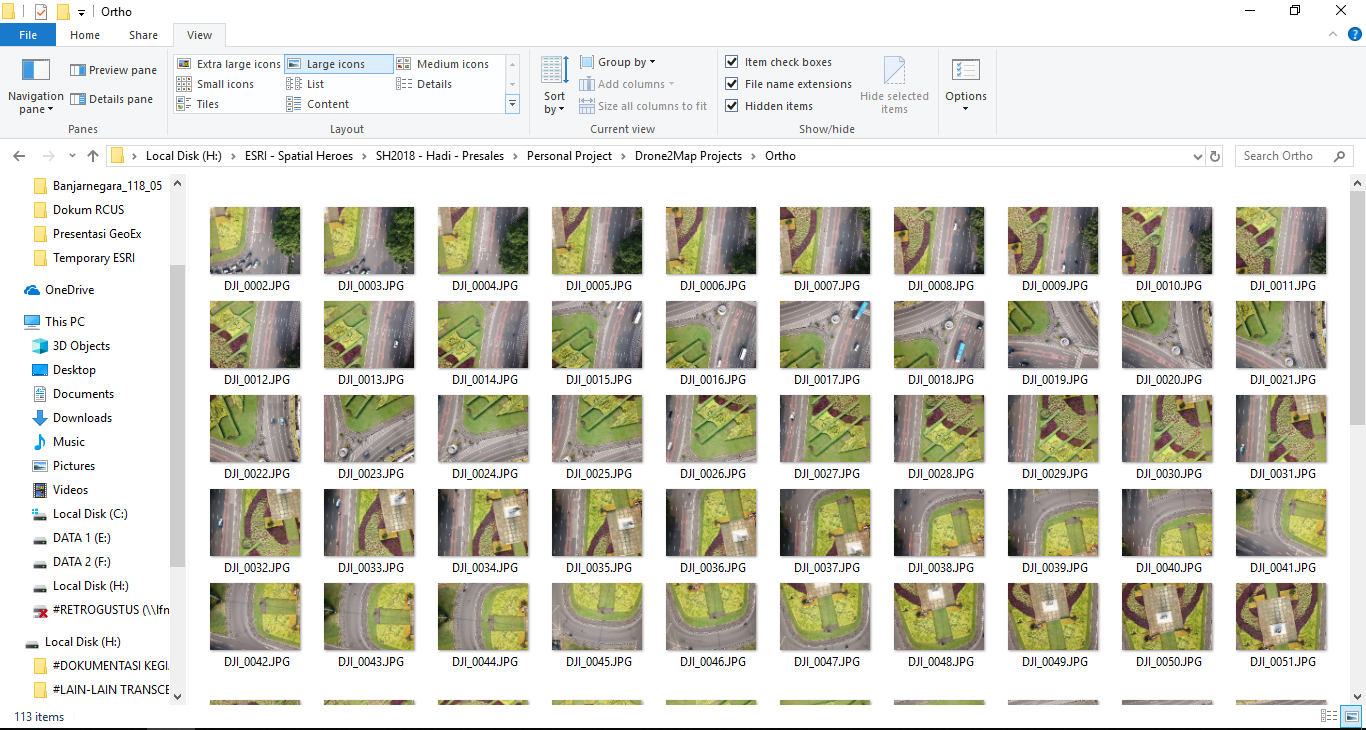

Add folder/images > Select Drone Imagery Folder

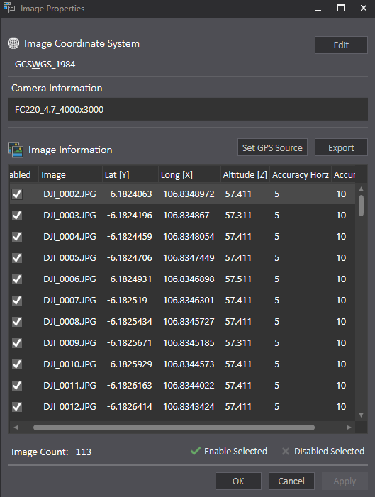

Input data set foto yang akan diproses. Sebaiknya data foto dikumpulkan dalam 1 folder, dengan penamaan file yang berurutan seperti yang dapat dilihat pada gambar. Pada studi kasus ini, data foto diperoleh menggunakan wahana DJI Mavic Pro, sehingga masing-masing data foto tersebut sudah memiliki informasi posisi berupa koordinat (lintang, bujur, ketinggian).
Apabila data foto sudah ditentukan, maka akan tampil seperti layar berikut:

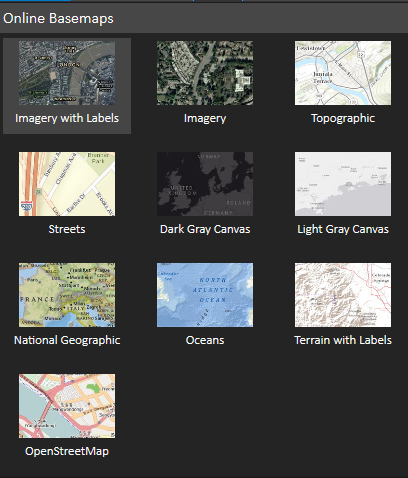

- Basemap -> merupakan fitur untuk memilih layer basemap. Pada kasus ini basemap yang dipilih merupakan Imagery

- Image Properties -> menyediakan informasi mengenai masing-masing data foto

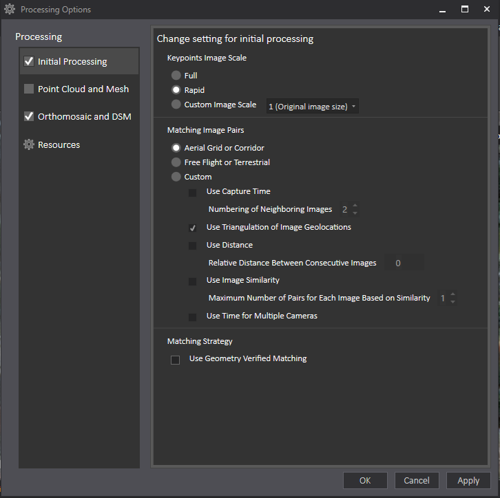

Sebelum pemrosesan dimulai, konfigurasi harus terlebih dahulu dilakukan. Masing-masing produk akan menentukan pengaturan konfigurasi yang berbeda, maka dari itu, user diharapkan memahami produk apa yang ingin dibuat dan data apa yang sudah dimiliki.
Keypoints Image Scale [Rapid]
Parameter ini bertujuan untuk menentukan banyaknya keypoints dalam 1 foto. Parameter Rapid dipilih bertujuan untuk mengurangi durasi pemrosesan data.
Matching Image Pairs [Use Triangulation of Image Geolocations]
Parameter [Aerial Grid or Corridor] dipilih berdasarkan metode akuisisi data foto. Berdasarkan studi kasus ini, sebelumnya telah dilakukan akuisisi data foto menggunakan DJI Mavic Pro dengan desain terbang grid atau corridor. Pada umumnya, beberapa wahana UAV komersil sudah memiliki sistem otomasi desain terbang seperti ini.
Parameter [Use Triangulation of Image Geolocations] dipilih sebagai metode untuk menentukan metode pemrosesan data set foto menjadi orthomosaic. Parameter ini dipilih karena seluruh dataset foto sudah memiliki informasi posisi (koordinat lintang, bujur, ketinggian)

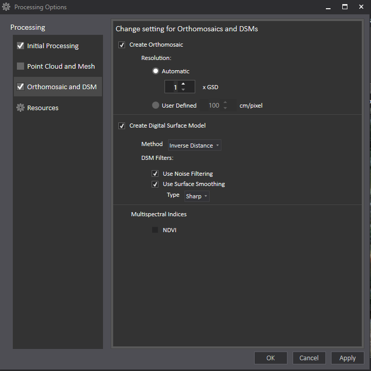

Karena tujuan dari pemrosesan data adalah untuk memproduksi produk orthomosaic (2D), apabila user dirasa tidak membutuhkan model 3D, maka proses pembuatan Point Cloud dan Mesh tidak perlu dilakukan. Matikan mode centang pada tab Processing
Create Orthomosaic [Automatic]
GSD adalah Ground Sampling Distance. Nilai ini biasanya sudah diestimasi berdasarkan parameter-parameter lainnya seperti spesifikasi sensor pada kamera, tinggi terbang, dan lainnya.

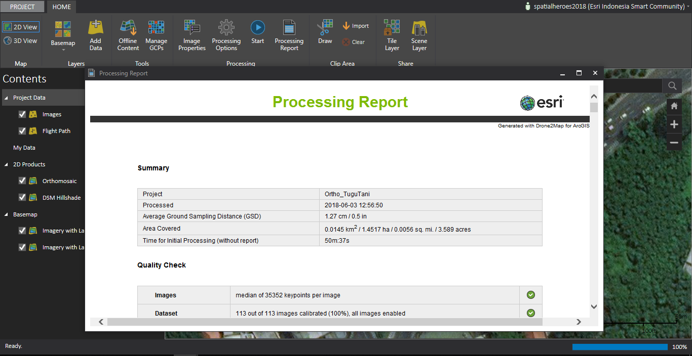

5. Processing Reports
Untuk membuat laporan mengenai project terkait -> Processing Report. Informasi spesifik mengenai project Drone2Map terkait, seperti luasan area, GSD, desain terbang, dan lainnya dapat dilihat pada Report tersebut.

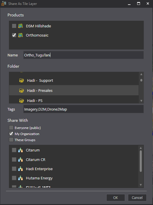

6. Share As -> Tile Layer
Setelah pemrosesan data selesai, produk orthomosaics dapat dibagikan menggunakan akun ArcGIS Online/Portal for ArcGIS.
