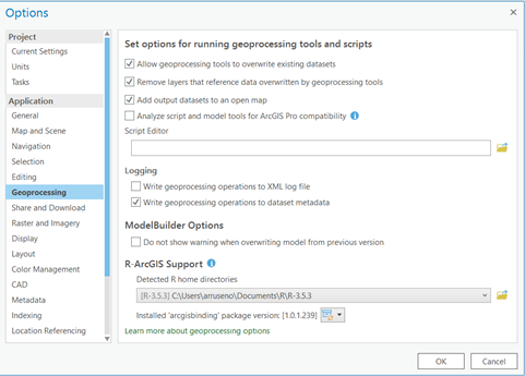

Jika kedua Langkah tersebut telah selesai, kita juga bisa memastikan jika R-ArcGIS Bridge sudah terinstall di ArcGIS Pro kita dengan pilihan Project > Option > Geoprocessing lalu cek di bagian R-ArcGIS Suppport. ArcGIS Pro kita kan secara otomatis mendeteksi versi R yang sudah terinstall di computer kita. Lalu, jika ‘arcgisbinding’ package belum terinstall, kita bisa memilih pilihan di bawah dropdown nya lalu pilih “install package from the internet”.

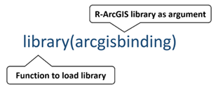

Jika R-ArcGIS Bridge sudah dipastikan terpasang di dalam ArcGIS Pro kita, kita bisa mulai membuka RStudio, kemudian memanggil beberapa command untuk menghubungkan R workspace kita dengan RStudio.
Kedua command diatas adalah syntax yang harus dilakukan untuk membuat koneksi antara RStudio dan ArcGIS Pro kita. Kita bisa memasukkan syntax tersebut di dalam Source atau script kita ke dalam dua line yang berbeda, lalu blok kedua line tersebut dan klik “run”.

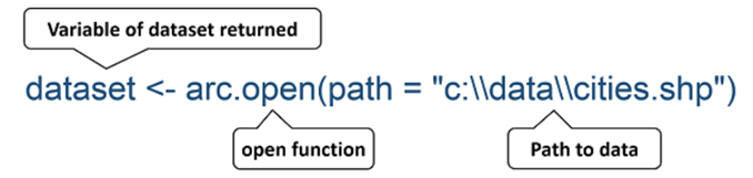

Untuk mulai mulai mengoperasikan data di dalam RStudio, data yang kita akan gunakan harus di buka terlebih dahulu. Dalam RStudio, kita bisa melakukan pemanggilan data dengan mengggunakan syntax:

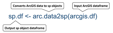

Dalam syntax diatas, kita akan meng assign “dataset” sebagai variable yang mengandung data yang terdapat dalam path (alamat lengkap keberadaan data kita). Setelah kita run, variable dataset akan muncul di jendela environment kita. Namun, dataset ini masih berbentuk data frame dari ArcGIS. Untuk bisa mengolah datanya, kita perlu mengubah data frame ini kedalam bentuk sp object.
Sp object sendiri adalah spatial object yang dapat dikenali oleh program R. sp object bisa berbentuk apa saja sesuai dengan data frame dari ArcGISnya, points, lines, polygons, pixels, rings dan bahkan grids. Untuk mengkonversikan data frame object ke dalam sp object dan sebaliknya kita bisa menggunakan syntax:

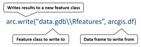

Jika kita sudah selesai melakukan analisis di dalam R workspace kita, dan kita ingin mengembalikan data nya ke dalam data yang bisa dibuka oleh ArcGIS kita bisa menggunakan syntax:
Syntax diatas menunjukkan bahwa di dalam complete path tersebut, kita akan menulis arcgis.df. Jika dataframe ini mengandung attribute spasial, ia akan secara otomatis tertulis kedalam feature layer. Namun jika tidak ada attribute spasial tertera, datanya akan di tulis ke dalam sebuah tabel.
