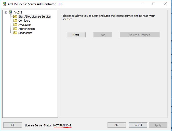

Gambar 1. License Manager status: NOT RUNNING.
Penyebab
Memang untuk license manager ini dapat kita atur statusnya apakah NOT RUNNING atau RUNNING dengan cara klik tab Start/Stop License Service di sebelah kiri, lalu pilih Start atau Stop dan OK. Namun, untuk kondisi kali ini walaupun sudah melakukan cara tersebut, License Server Administrator tetap dalam kondisi NOT RUNNING.
