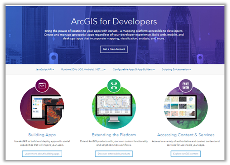

ArcGIS platform menawarkan berbagai pilihan untuk membangun aplikasi custom yang mengekspos banyak fungsi melalui layanan web dan mobile. Perlu diketahui bahwa semua API dalam lingkungan ArcGIS platform ini dikembangkan berdasarkan request data dari ArcGIS REST API. Untuk lebih mengetahui mengenai dokumentasi dari ArcGIS for Developer dapat dilihat di link berikut ini https://developers.arcgis.com/. Esri menyediakan beberapa API untuk membangun sebuah aplikasi web, membangun sebuah aplikasi native, automatisasi script dalam pengembangan berbagai tools, dan penggunaan konten serta service lainnya.
