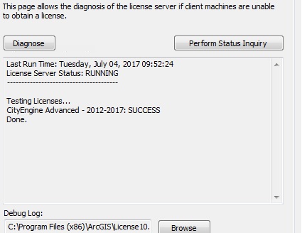

Lorsque nous effectuons les tests tout semble ok le test de licence passe et détecte le bon logiciel.

autorisation with the license files have work without any trouble. The server on the computer is running without error too.
When we make somes test all look good and the license server is running.

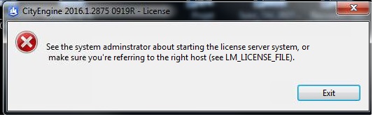

Par contre lorsque nous démarrons le logiciel en utilisant le raccourcis sur le bureau, le message ci-dessous s'affiche.
But when we start the CityEngine by the shortcut, we receive this pop-up.

Malgré c'est modifications et le fait que lorsque je ping le pc répond correctement, le message s'affiche toujours.

But after all this change and test I have always the same pop-up when I start the software.
