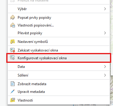

- V ArcGIS Pro klikněte pravým tlačítkem na vrstvu a zvolte možnost Konfigurovat vyskakovací okna.

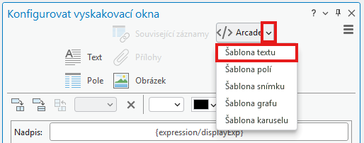

- Po otevření okna klikněte na šipku u Arcade a zvolte Šablona textu.
