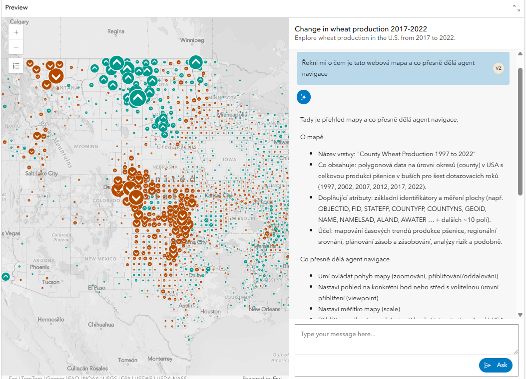

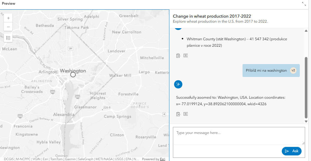

Navigační agent
Navigační agent umožňuje procházet webovou mapou. Patří sem přechod na adresu nebo název místa, rozsah vrstev, prvky v rámci vrstvy, záložky webové mapy nebo souřadnice.

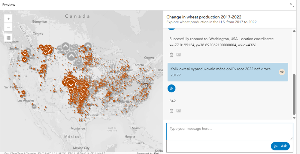

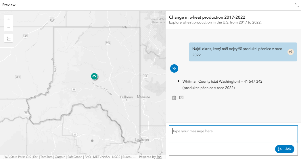

Agent pro prozkoumávání dat
Agent pro prozkoumávání dat umožňuje vyhledávat prvky a počítat statistiku na základě atributů a geometrie vrstvy ve webové mapě. Umožňuje také vizuálně filtrovat data v mapě.

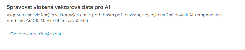

Primárním kontextem agentů dodávaných v základním balíčku jsou vrstvy prvků v rámci webové mapy. Dotazy uživatelů se často zaměřují na data v konkrétních vrstvách. Aby mohli agenti tyto požadavky uživatelů vyřešit, odesílají metadata vrstev do LLM spolu se vstupem uživatele, aby agent věděl, na které vrstvy a pole se má zaměřit. Aby bylo možné pracovat v rámci omezení modelu LLM a zvýšit přesnost odpovědí, musí webové mapy používané v komponentu arcgis-assistant obsahovat vložená vektorová data uložená jako zdroj k položce webové mapy. Tato data se generují v části „Spravovat vložená vektorová data pro AI“ na kartě nastavení položky webové mapy.
Pokud tuto možnost v nastavení webové mapy nevidíte, musíte nejprve povolit AI asistenty pro vaši organizaci ArcGIS Online.
Vektorové reprezentace webových map jsou vektorovými reprezentacemi názvů vrstev a metadat polí pro všechny vrstvy prvků ve webové mapě. To umožňuje agentům určit vrstvy a pole, které jsou nejrelevantnější pro dotaz uživatele v přirozeném jazyce, před odesláním informací do LLM. Jakmile jsou vektorové reprezentace vygenerovány, může být webová mapa použita kterýmkoli z přednastavených agentů.
