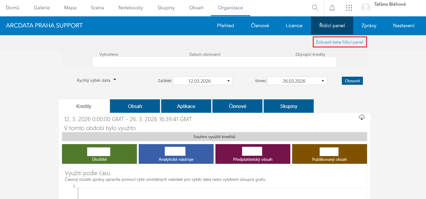

Přístup k novému řídicímu panelu
Řídicí panel je prozatím v beta fázi, a abyste si ho mohli zobrazit, je potřeba mít v nastavení organizace v části Zabezpečení povolené beta funkce.

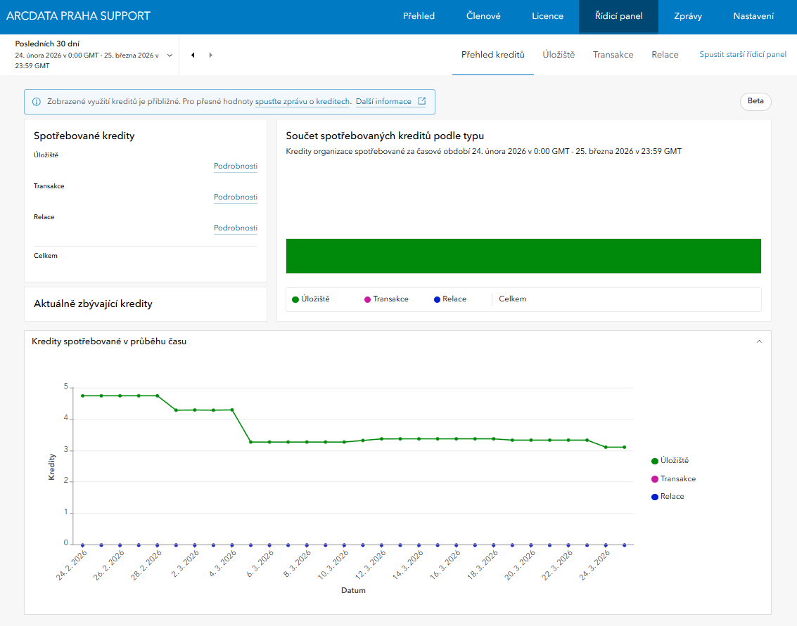

Záložka Přehled kreditů poskytuje souhrnný pohled na spotřebu kreditů a její vývoj. Nové vizualizace urychlují identifikaci trendů i největších spotřebitelů kreditů v organizaci.
Nový řídicí panel rozděluje spotřebu kreditů do tří základních kategorií: Úložiště, Transakce a Relace.

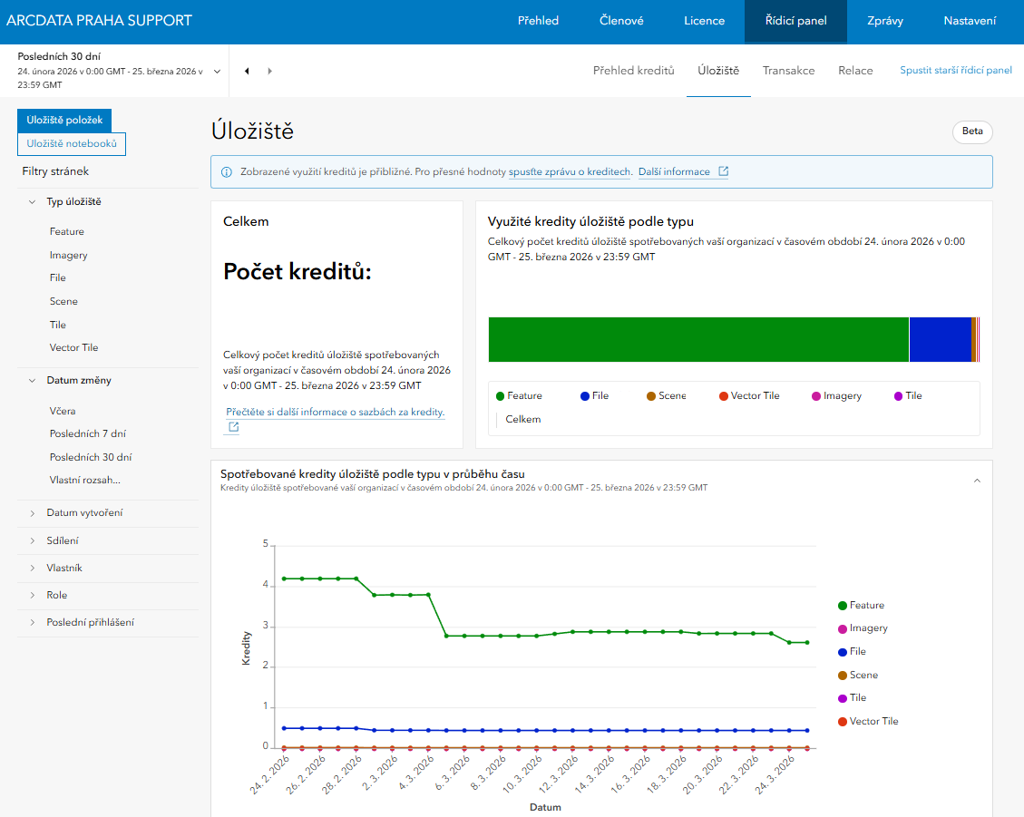

Karta Úložiště poskytuje přehled o kreditech spotřebovaných za ukládání jednotlivých položek obsahu v rámci organizace. Obsahuje přehledové tabulky s nejobjemnějšími položkami a seznamem uživatelů, kteří kreditů konzumují nejvíce.
