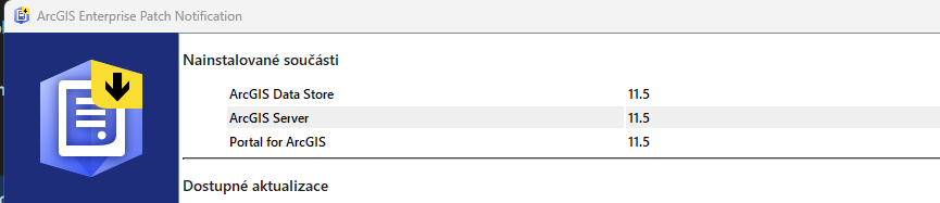

Většina správců ArcGIS Enteprise určitě zná aplikaci Check for ArcGIS Enterprise Updates (ArcGIS Patch Enterprise Notification / patchnotification.exe), která je základní součástí instalace ArcGIS Serveru, Portálu i Data Store. Ta je dobrá pro rychlý přehled aktualizací základních částí a je také rychlým zdrojem informace pro ověření, jaké verze komponent jsou v PC nainstalované.

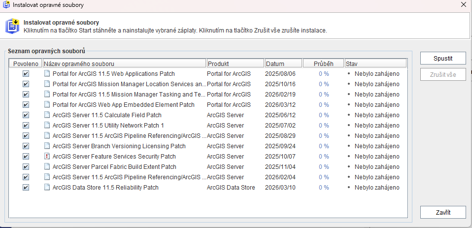

Aplikace vám umožní instalaci opravných souborů ze seznamu dostupných oprav. Po kliknutí na nabízenou položku proběhne její stažení a instalace.
Můžete také zvolit hromadnou instalaci pomocí Instalovat všechny opravné soubory.

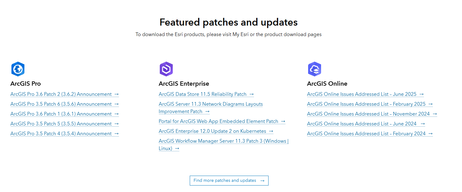

Aplikace také odkazuje na stránku, kde nalezneme úplný seznam oprav: ArcGIS Software Patches & Updates | Esri Support
Esri Support: Patches & Service Packs
Aplikace nekontroluje dílčí aplikace některých komponent, jako je například ArcGIS Web Adaptor. Obsahuje však odkaz na stránku s úplným seznamem oprav: ArcGIS Software Patches & Updates | Esri Support. Pokud tedy hledáte patche pro komponenty, které nástroj nevypisuje, nebo potřebujete detailní „Release Notes“, vaše kroky by měly vést právě tam.
