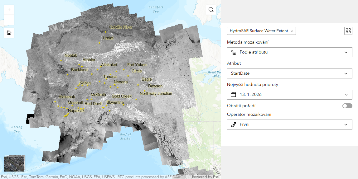

Pořadí zobrazení snímků (Image Display Order)
Widget Pořadí zobrazení snímků přináší možnost interaktivně měnit pořadí vrstev snímků v připojeném widgetu Mapa, čímž se odlišuje od klasického widgetu Vrstvy mapy, který slouží především k zapínání a vypínání vrstev v mapě. Jako vstup vyžaduje mapu obsahující vrstvy obrazových dat nebo dynamickou kolekci snímků.
Kromě toho je widgetem možné vytvořit mozaiku snímků (ze dvou a více snímků) pomocí uživatelem zvolené metody mozaikování nebo definovat pořadí zobrazených snímků na základě atributového pole.

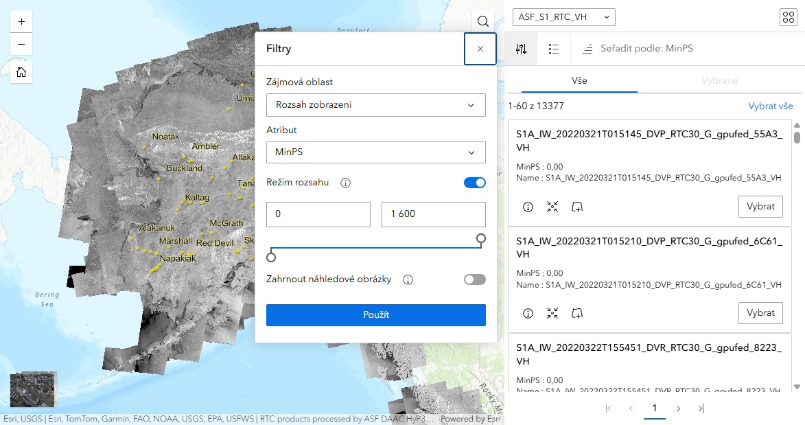

Průzkumník kolekce snímků (Image Collection Explorer)
Průzkumník kolekce snímků dovoluje uživateli procházet jednotlivé vstupní snímky z dynamické obrazové vrstvy. Snímky lze vybírat a ze zvolených je poté možné vytvořit novou vrstvu v mapě, filtrovat je podle atributů (typicky např. datum) nebo dle rozsahu. Funkcionalita widgetu je analogická k již známému Průzkumníku kolekce snímků v ArcGIS Map Viewer.
Widget je vhodný pro aplikace, které jsou zaměřeny na sledování změn území a analýzu vývoje území v čase.
