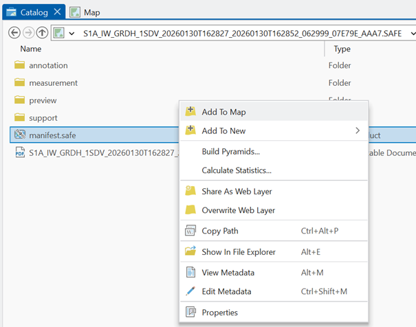

Staženou dekomprimovanou scénu se surovými daty lze jednoduše v ArcGIS Pro otevřít pomocí souboru manifest.safe.

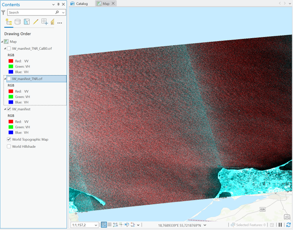

Surová data obsahují řadu zkreslení daných odchylkami dráhy družice, geometrií snímání, terénem i tepelným šumem samotných senzorů družice (viz například světlé pásy na obrázku výše).

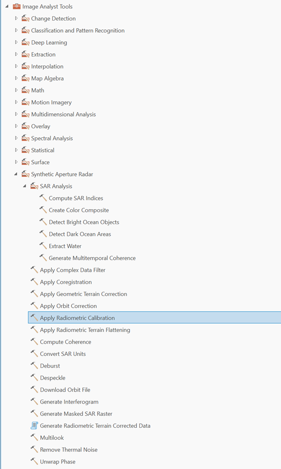

V rámci licence Image Analyst je k dispozici sada nástrojů pro zpracování surových dat SAR a pro korekci celé řady podobných problémů surových SAR dat, šité přímo na míru senzoru SENTINEL-1.
Zpracování surových SAR dat je obecně velmi složitý proces, vyžadující celou řadu nástrojů z uvedené sady nástrojů, nicméně pro některé analýzy a prvotní náhled na data může být naprosto postačující provést pouze některé z uvedených.

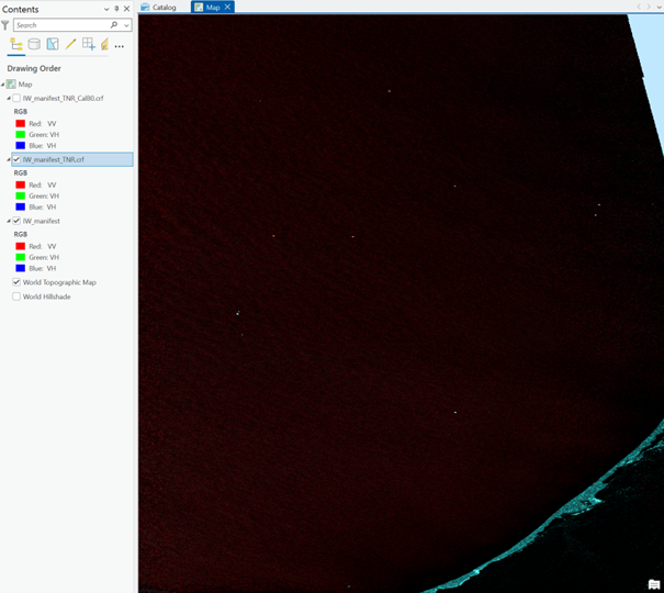

Například pro detekci objektů na moři (lodě, ropné plošiny, větrné elektrárny) už aplikování nástrojů Remove Thermal Noise a Apply Radiometric Calibration vede k poměrně použitelným vstupním datům.
