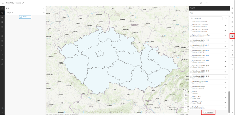

- Nejprve si vytvoříme nové (číselné) pole míry růstu.

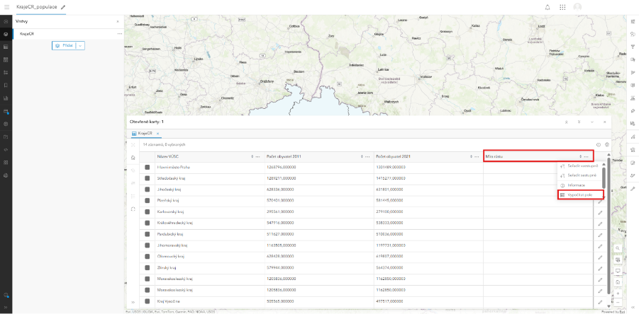

- Pro nově vytvořené pole následně vypočítáme procentuální míru růstu. Výpočet provedeme v atributové tabulce, kde po kliknutí na ikonu tří teček zvolíme možnost Vypočítat pole.

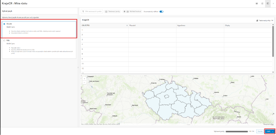

- Nyní máme možnost výběru, jaký jazyk chceme použít pro výpočet. Vybereme Arcade a klikneme na Další.

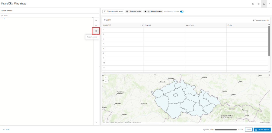

- Zobrazí se okno pro vložení výrazu. Arcade asistenta nalezneme pod ikonkou hvězdiček.

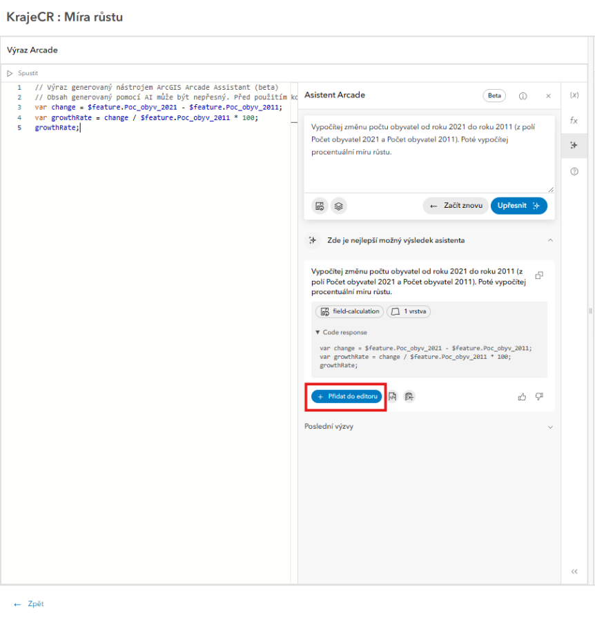

- V tuto chvíli máme možnost Arcade asistentovi sdělit, co má být obsahem výpočtu. Je třeba odkazovat na pole, která má asistent použít k výpočtu, jejich skutečnými názvy.
- Další tipy:
- Buďte struční, aby byl váš pokyn přehledný a pro asistenta optimální.
- Buďte přesní a konkrétní.
- Příklad pokynu:
Vypočítej změnu počtu obyvatel od roku 2021 do roku 2011 (z polí Počet obyvatel 2021 a Počet obyvatel 2011). Poté vypočítej procentuální míru růstu.
- Asistent vytvoří výraz, který můžeme jedním kliknutím přidat do editoru, a poté provést výpočet.

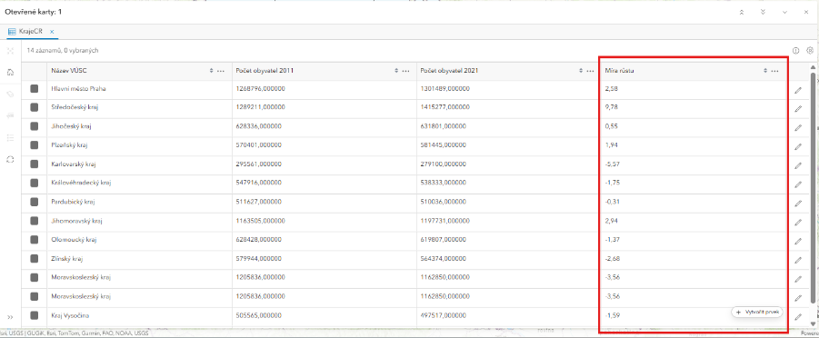

- Nyní je pole Míra růstu vyplněno požadovaným výpočtem.
