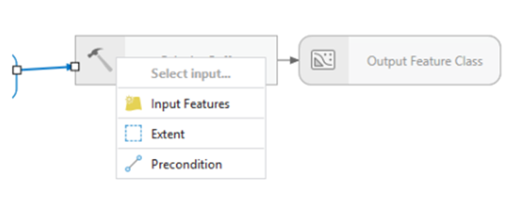

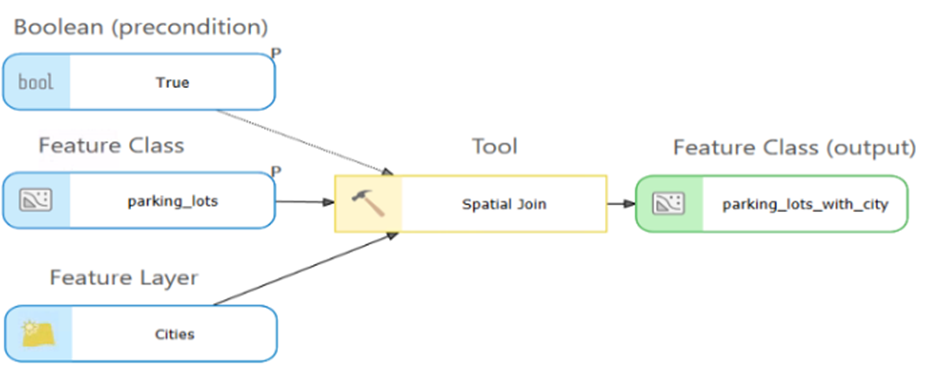

Nový vzhled prostředí ModelBuilder

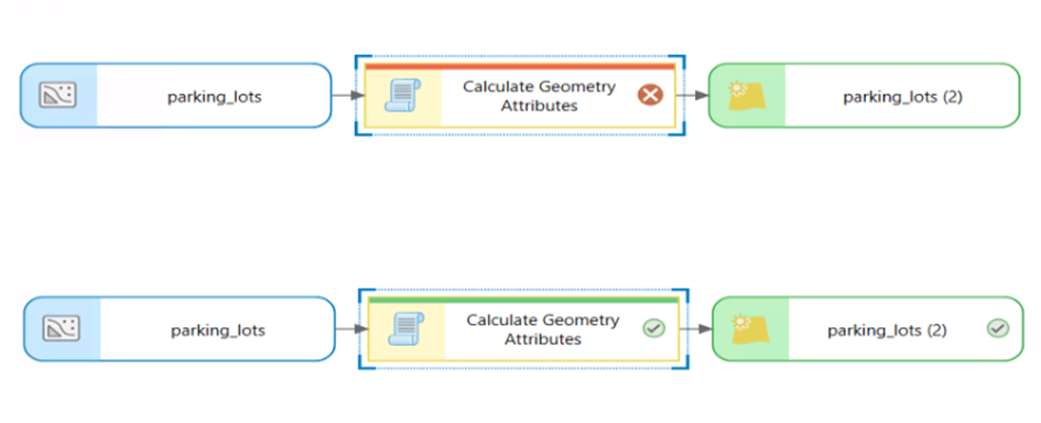

Tento redesign vychází z moderních designových konvencí ArcGIS, které se používají v aplikacích v rámci celého systému. Vzhledem k tomu, že ArcGIS Online také disponuje ModelBuilderem, tým vývojářů ArcGIS Pro chtěl, aby bylo rozhraní ModelBuilderu vizuálně konzistentní, se stejnými barvami, tvary elementů modelu a indikátory průběhu. Když je nástroj spuštěn, uvidíte v horní části elementu ukazatel průběhu. Když je nástroj úspěšně dokončen, ukazatel se změní na zelenou barvu a zobrazí se zelená značka. Pokud nástroj selže, barva se změní na červenou.
Jednotlivé elementy modelu představující nástroje, vstupy a výstupy mají ikony, představující konkrétní akci nebo typ dat. Tyto ikony se také zobrazují u předpokladů modelu, jako např. logická hodnota true/false.
Vstupní a výstupní data mají ikony zobrazující jejich konkrétní datový typ, zatímco parametry nástrojů mají ikony ukazující, jaký druh dat nebo informací je v parametru potřebný. uživatelé se tak mohou lépe orientovat v požadavcích nástroje a nemusí tolik nahlížet do dokumentace.

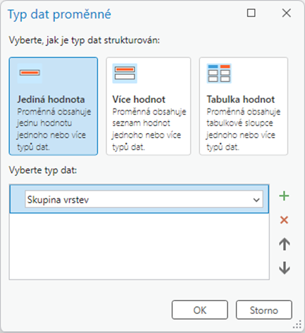

Také dialogové okno „Proměnná“ bylo vylepšeno o několik příjemných funkcí. V ArcGIS Pro 3.6 lze zobrazit dialogové okno proměnných ikon pro každý typ proměnné spolu s jednoduchým vysvětlením, co daný typ znamená a k čemu by měl být použit.
