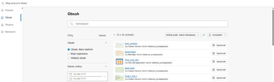

Pracovní oblast je pro každého uživatele dostupná po přihlášení do ArcGIS Hub. Úvodní rozcestník nabízí přehled obsahu a skupin na ArcGIS Online, jehož je uživatel vlastník nebo kterých je členem.

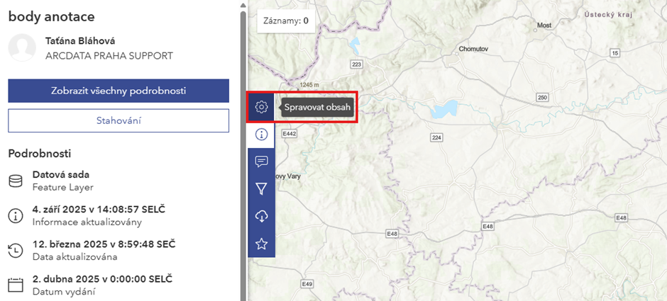

Po kliknutí na zvolenou položku se uživatel dostane do Pracovní oblasti pro vybraný obsah, a to přes tlačítko s ozubeným kolečkem Spravovat web, případně Spravovat obsah.

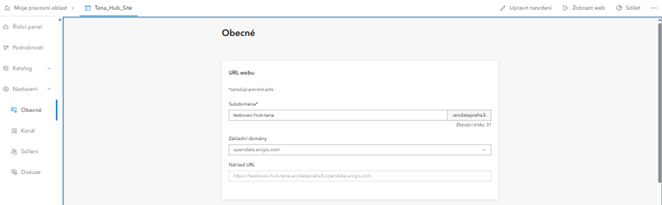

Rozhraní Pracovních oblastí je standardizované a má stejnou strukturu pro všechny typy položek vytvořených nebo přidaných na ArcGIS Hub, jednotlivé možnosti nastavení se pak pro různé položky mírně liší. Pro většinu položek (webové stránky, skupiny, události, položky obsahu aj.) jsou k dispozici následující záložky:
Řídicí panel – přehled využití položky za časová období,
Podrobnosti – nastavení názvu, souhrnu, miniatury položky,
Nastavení – sdílení v rámci skupin a správa přístupu.

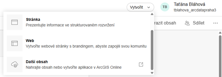

Globální navigace rozhraní obsahuje nově tlačítko Vytvořit, které je dostupné z kterékoli části Pracovní oblasti, a nabízí tak snadnou možnost přidat nový obsah na ArcGIS Hub. Oproti předchozímu rozhraní nejsou nově automaticky vytvářeny skupiny Core Team a Content Team a uživatel si sám volí, s jakou existující (či novou) skupinou bude obsah sdílet.

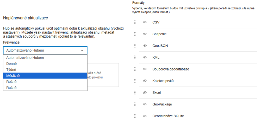

Naplánované aktualizace
Novou užitečnou možností jsou naplánované aktualizace, které jsou k dispozici pro veřejně sdílený obsah. Pokud máte v datovém katalogu položky, které jsou sdíleny veřejně, můžete jim nastavit interval, v jakém se budou aktualizovat a budou k dispozici ke stažení. Zároveň lze vybrat formáty, ve kterých bude možné položky stáhnout z datového katalogu. V Pracovní oblasti datové sady aktualizace lze upravit v záložce Nastavení–Obecné.

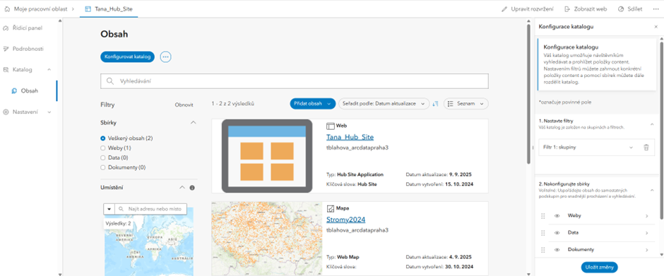

Konfigurace datového katalogu
Konfigurovatelné katalogy připomínají Knihovnu obsahu, která byla dostupná v dosavadním editačním rozhraní ArcGIS Hub. Pro obsah katalogu můžete nastavit filtry nebo ho uspořádat do sbírek.
