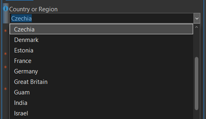

Jakmile otevřete nástroj, vybereme patřičnou šablonu lokátoru – v našem případě Czechia. Česká adresní šablona se v ArcGIS Pro objevuje od verze 3.1. a od té doby prošla ještě výrazným vylepšením. Spolu s kolegy z Esri se jí v ARCDATA PRAHA snažíme neustále vylepšovat.

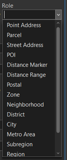

Proto pro tvorbu lokátoru doporučujeme používat nejnovější verzi ArcGIS Pro. Druhým parametrem je role, pomocí které definujete s jakým typem vstupu bude lokátor pracovat. Těchto rolí může být v jednom lokátoru více –například adresy, ulice, parcely nebo zájmová místa (POI). Z této vlastnosti lze vyčíst dvě základní poučky:

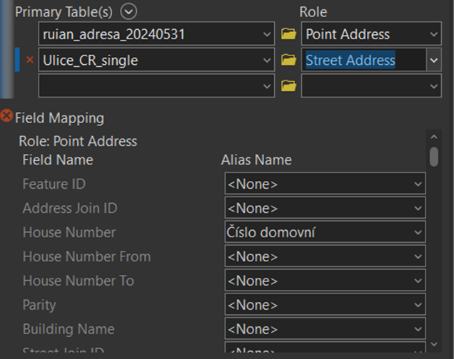

Ke každé roli přiřadíte třídu prvků vstupních dat. Následně provedete mapování polí zadané třídy prvků v šabloně role lokátoru.
Výsledkem je pak lokátor, který se skládá ze dvou souborů Loc a Loz a který obsahuje všechna vstupní data. Nenechte se zmást velikostí, lokátor vstupní data maximálně optimalizuje a minimalizuje velikost výstupních souborů – takže v našem modelovém případě adresy RÚIAN a ulice RÚIAN za celou ČR zabírají v lokátoru cca 65 MB, což na tak velký objem vstupních dat není mnoho.

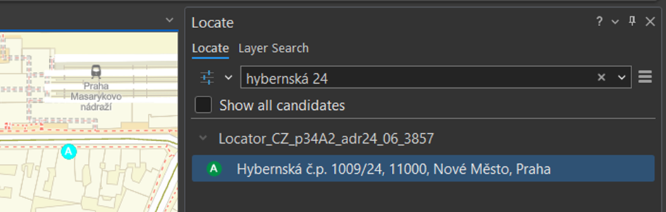

V nástroji Locate – ten vám umožní vyhledat (i neúplnou) položku dle role – například adresu.

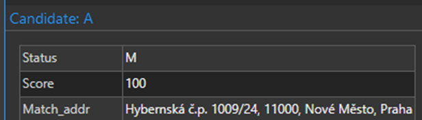

Zároveň si pro každý vstup můžete nechat zobrazit informace, které Vás informují o přesnosti, s jakou operace GeoSearch vstup identifikovala.

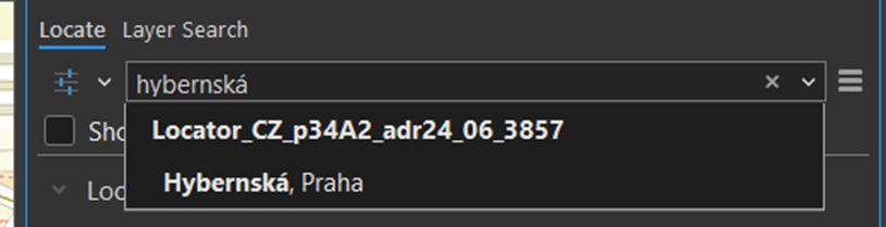

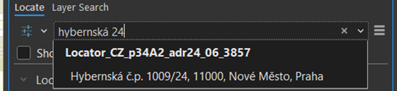

Už během zadávání si můžete všimnout, že se Vám objevují návrhy (tzv. suggestions, které má na starosti stejnojmenná operace), a která vám mohou urychlit vyhledávání – nemusíte vstup dopisovat, stačí kliknout na návrh, odpovídá-li prvku který hledáte.
Pokud ne, pište dál a objeví se zpřesněný návrh.

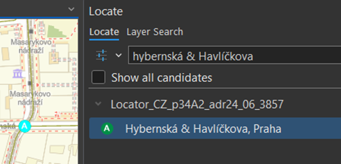

Mimo adresu můžeme vyhledávat i ostatní elementy lokátoru a v případě ulic i jejich křížení (které běžně v datech nenaleznete). Viz obrázek a níže vyhledané křížení ulice Hybernská a Havlíčkova.

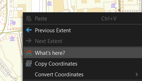

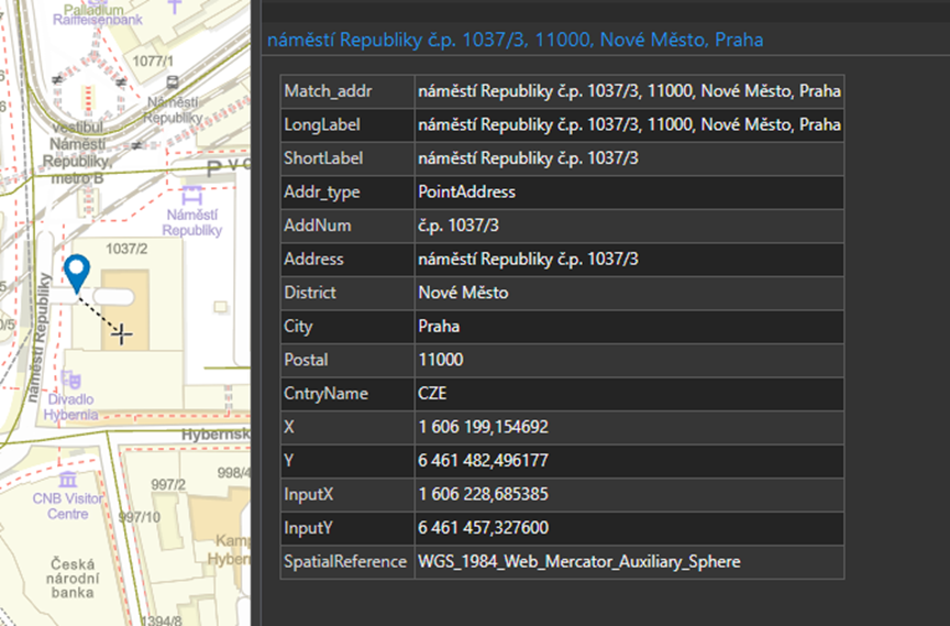

Poslední případ použití je opačný tomu předchozímu, tedy že pro danou polohu chceme vyhledávat její adresu. Této úloze říkáme reverzní geokóding. Opět pro ni existuje geoprocessingový nástroj Reverse geocode: https://pro.arcgis.com/en/pro-app/latest/tool-reference/geocoding/reverse-geocode.htm, ale můžeme tuto úlohu zpracovat i interaktivně v mapě pomocí kontextového menu. Stačí kliknout do místa v mapě, které nás zajímá pravým tlačítkem a vybrat možnost Co je zde (What´s here).
Výsledkem je pak dynamicky zobrazený bod nejbližšího adresního místa a informace o něm ve vyskakovacím okně.
