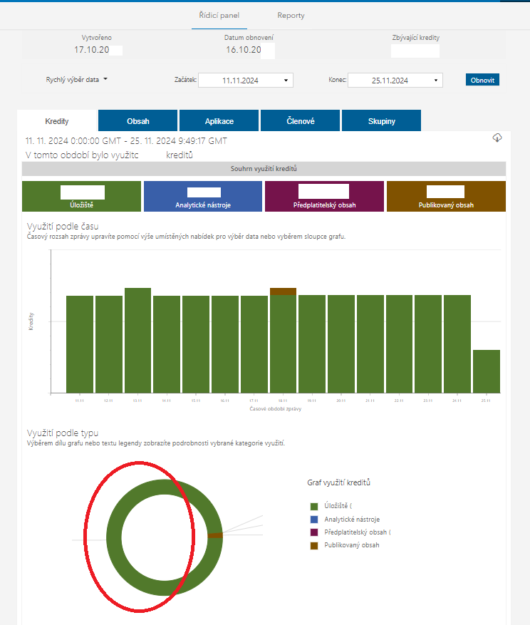

Organizace – Stav – Řídicí panel – Kredity
Můžete zde nastavit časové období, které chcete zkontrolovat. V souhrnném přehledu je uvedena spotřeba za úložiště, analytické nástroje, předplatitelský obsah a publikovaný obsah. Nyní se zaměříme na úložiště, ale podobné rozdělení lze nastavit i pro ostatní kategorie.
Ve spodní části po rozkliknutí koláčového grafu si zobrazíte tabulku. Po označení požadovaného typu úložiště a rozkliknutí máte možnost zobrazit podrobnosti položky.
V následujícím koláčovém grafu využití podle typu znovu vyberte požadovaný typ dat.
Po kliknutí na podrobnosti se zobrazí konkrétní jednotlivé služby za vybraný typ úložiště.
Po kliknutí na danou službu se můžete dostat přímo na podrobnosti položky. Tím máte úplnou kontrolu nad konkrétním obsahem, který vám pravidelně spotřebovává kredity.
