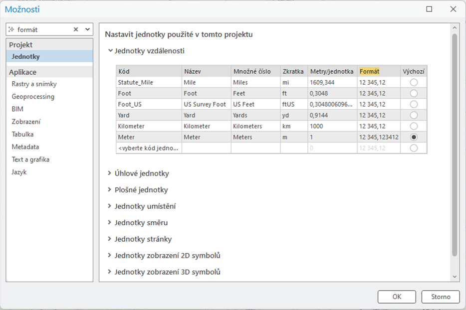

Výraznou novinkou v ArcGIS Pro 3.4 je možnost vyhledávat ve vlastnostech položek nebo nastavení aplikace. Vyhledávání je dostupné na několika místech uživatelského rozhraní, jmenovitě se jedná o vyhledávání příkazů (Command Search), geoprocessingových nástrojů nebo vyhledávání vlastností položek obsahu, jako jsou jednotlivé vrstvy nebo mapy. Velmi užitečné je také vyhledávání v globálním nastavení aplikace neboli v Možnostech (Options).
Vyfiltrují se tak pouze ty stránky v nastavení, které hledaný výraz obsahují. Přesná shoda s hledaným výrazem je v nalezených výsledcích zvýrazněna, výraz může být nalezen i v nerozbalené sekci.

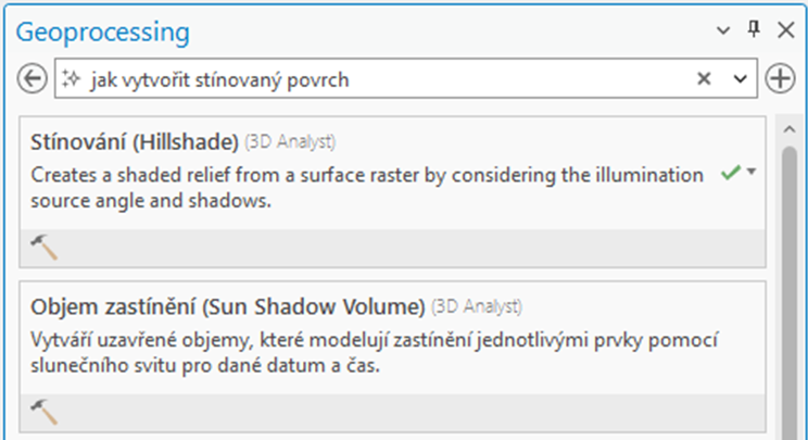

Dalším rozšířením je tzv. sémantické vyhledávání. To využívá integraci modelu umělé inteligence a poskytuje širší škálu nalezených výsledků. Umožňuje do vyhledávacích polí zadávat věty nebo delší fráze. Podporuje hledání slov a frází v angličtině i v jazyce používaného lokalizačního balíčku. Příkladem hledané fráze může být například „Jak vytvořit stínovaný povrch“, výsledkem jsou geoprocessingové nástroje seřazené podle relevance.
Pro aktivaci sémantického vyhledávání je potřeba při instalaci ArcGIS Pro povolit model sémantického vyhledávání.

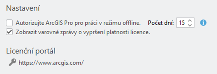

ArcGIS Pro v offline režimu

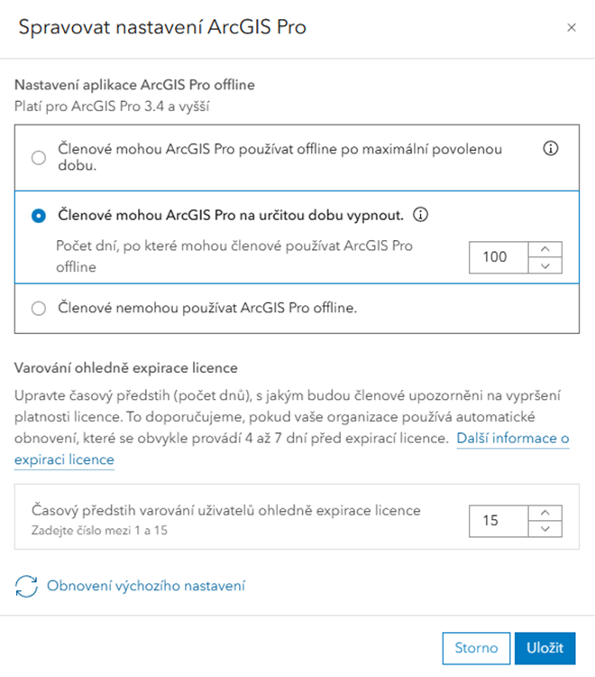

Jako administrátor organizace ArcGIS Online máte nově možnost nastavit, na jak dlouhou dobu lze maximálně vzít ArcGIS Pro do režimu pro offline použití. Takto zvolené nastavení bude platit pro všechny členy vaší organizace (licencované prostřednictvím Pojmenovaného uživatele).
V ArcGIS Online je možné toto nastavení upravit na kartě Organizace → Licence po kliknutí na Spravovat nastavení ArcGIS Pro. Volba je ukryta pod možností „Členové mohou ArcGIS Pro na určitou dobu vypnout“, která vyjadřuje počet dní povolených v režimu offline.
V ArcGIS Pro mají uživatelé možnost si tuto hodnotu upravit na kartě Licence.

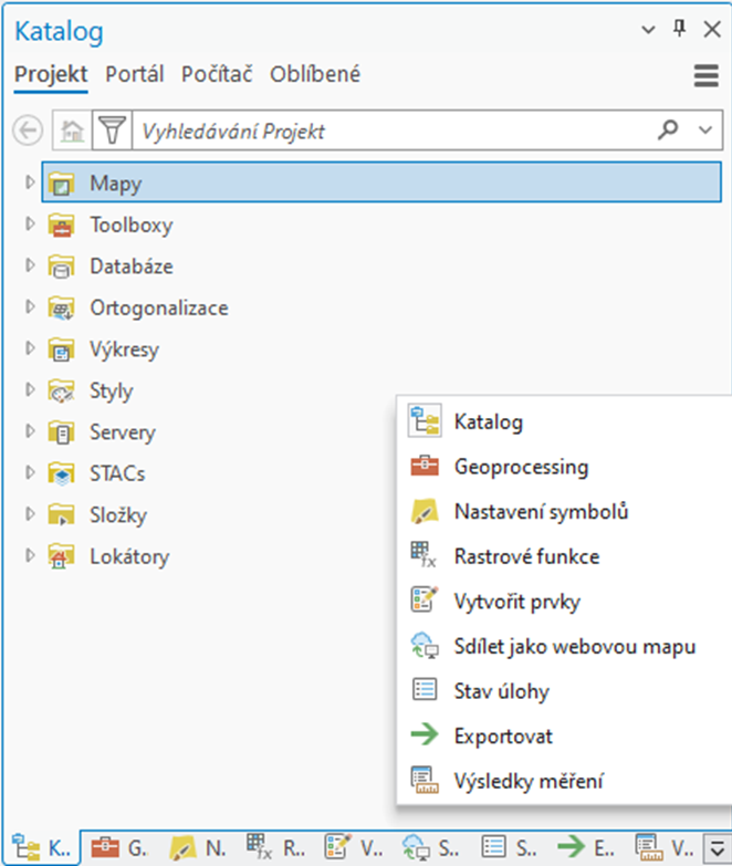

Grafické ikony v názvu panelu
K názvům jednotlivých panelů nově přibyly grafické ikony, které slouží ke snadnější identifikaci aktuálně otevřených panelů a odpovídají jejich ikonám z hlavního pásu karet. Pokud chcete mít otevřeno větší množství panelů naráz, nemusíte se již orientovat pouze podle počátečního písmena nebo mezi panely překlikávat, dokud nenaleznete ten požadovaný. Kliknutím na šipku rozbalovací nabídky můžete zobrazit celý název každého panelu.

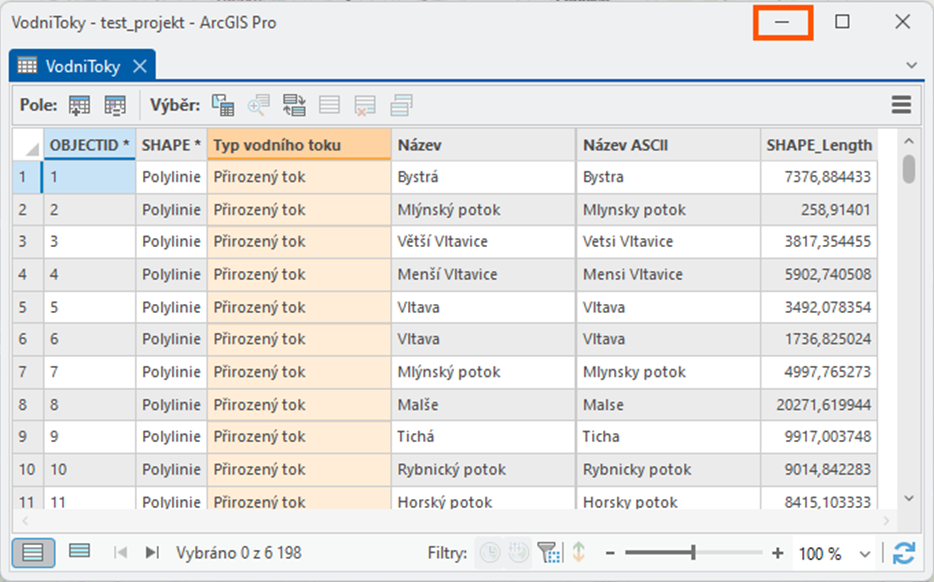

Minimalizace plovoucích oken
Nově můžete minimalizovat plovoucí okna na hlavní panel Windows a uvolnit si tak prostor v rozhraní aplikace bez toho, abyste ztratili okno, které chcete mít i nadále rychle dostupné. Samostatné plovoucí okno vznikne jednoduše vytažením z jeho ukotveného místa, případně proklikem přes pravé tlačítko myši. Mezi prvky, které můžete minimalizovat, patří zobrazení mapy, scény, atributové tabulky, výkresu nebo třeba modelu ModelBuilder.

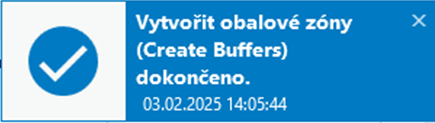

Oznámení o dokončení nástroje
Pokud spouštíte geoprocessingový nástroj, ale zároveň jste ve stejnou chvíli přepnuti na jinou kartu a v ní pracujete, nyní si můžete v Možnostech povolit zobrazit oznámení o doběhnutí nástroje. Oznámení informuje o stavu a čase dokončení a zobrazí se pouze tehdy, pokud není aktuálně viditelný panel Geoprocessing nebo Historie.
