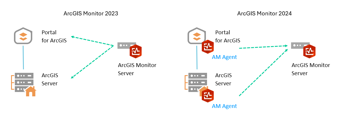

Změna v architektuře nasazování ArcGIS Monitor Agentů
Tou největší změnou je změna v architektuře nasazení ArcGIS Monitor Agentů. Ve starších verzích 2023.x bylo nutné tuto komponentu instalovat pouze v případě, že jste chtěli monitorovat komponenty, které se nacházely v jiné doménové síti nebo prostředí, než byl instalován hlavní ArcGIS Monitor Server. Typicky se jednalo například o kombinaci cloudového a on-premise prostředí, kdy registrované komponenty na on-premise prostředí monitoroval instalovaný ArcGIS Monitor Server a do cloudového prostředí se instaloval ArcGIS Monitor Agent, který monitoroval komponenty v cloudu.
Na základě odezvy od uživatelů a zejména pro zlepšení kvality komunikace mezi ArcGIS Monitor Serverem a registrovanými komponentami je od verze ArcGIS Monitor 2024.0 nutné nainstalovat ArcGIS Monitor Agent na všechny stroje, na kterých se nachází nějaká komponenta, kterou chcete monitorovat.
Platí to i pro případ, že chcete monitorovat komponentu (např. ArcGIS Server) na stejném stroji, kde je již instalovaný ArcGIS Monitor Server. Ten samotný totiž k monitorování nestačí a musíte k němu doinstalovat i ArcGIS Monitor Agent. Na jednom stroji tak budete mít ArcGIS Monitor Server, ArcGIS Monitor Agent a sledovaný ArcGIS Server. Aby vše správně fungovalo, bylo zároveň s tím odstraněno omezení, kdy nebylo možné mít instalovaný ArcGIS Monitor Server a ArcGIS Monitor Agent na jednom stroji.
V případě, že budete provádět upgrade z ArcGIS Monitor 2023.x na verzi 2024.0, v rámci procesu budete muset na všechny stroje doinstalovat komponentu ArcGIS Monitor Agent. Přehled všech ArcGIS Monitor Agentů, které jsou registrované s ArcGIS Monitor Serverem, a jejich stav naleznete na kartě Monitoring > Agents.
