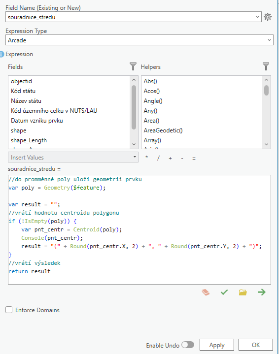

- Vytvoříme nové textové pole pro uložení souřadnic. V tomto příkladu se nové pole jmenuje souradnice_stredu.
- V atributové tabulce klikneme pravým tlačítkem na název pole souradnice_stredu a vybereme Výpočet pole (Calculate Field).
- Zadáme výpočet pomocí Arcade.
var poly = Geometry($feature);
var result = "";
if (!IsEmpty(poly)) {
var pnt_centr = Centroid(poly);
Console(pnt_centr);
result = "(" + Round(pnt_centr.X, 2) + ", " + Round(pnt_centr.Y, 2) + ")";
return result
Výsledek jsou souřadnice středu v metrech ve formě textového zápisu v jednom atributovém poli. Výraz Arcade si však můžeme upravit a výstup rozdělit do dvou atributů s číselným datovým typem.

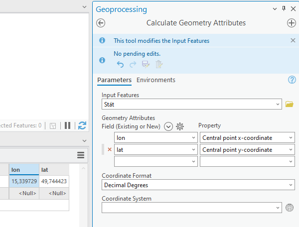

Ve druhém případě si ukážeme, jak hodnoty středu získat pomocí nástroje Vypočítat atributy geometrie (Calculate Geometry Attributes). Tento nástroj umožňuje vypočítat celou řadou dalších veličin. Podrobněji je popsán v jednom starším článku na našem blogu.
Výpočet geometrie pomocí geoprocessingového nástroje umožňuje vybrat souřadnicový formát výstupu například přímo ve stupních.

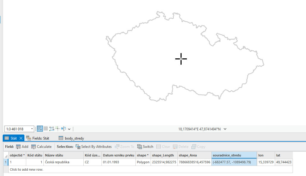

Pro samotné zobrazení bodových hodnot můžeme použít například funkci Tabulka souřadnic X,Y na body (XY Table to Point) podle těchto nově vytvořených polí.
Výsledná souřadnice v tomto případě znázorňuje geometrický střed/těžiště České republiky. Nicméně jak určitě víte, tak hledání pravého středu ČR vždy záleží na mnoha dalších faktorech a úhlech pohledu.
