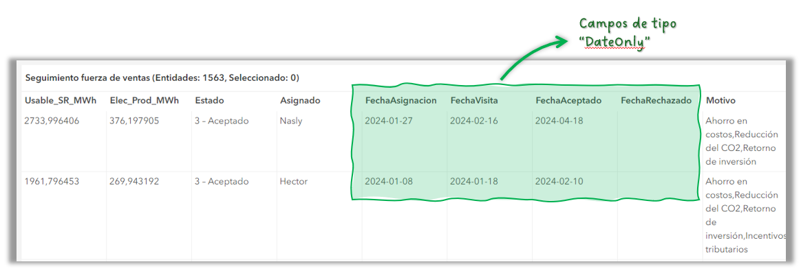

Al publicar un conjunto de datos con campos de tipo fecha solamente ("DateOnly"), estos aparecen correctamente al explorar el servicio en ArcGIS Online:

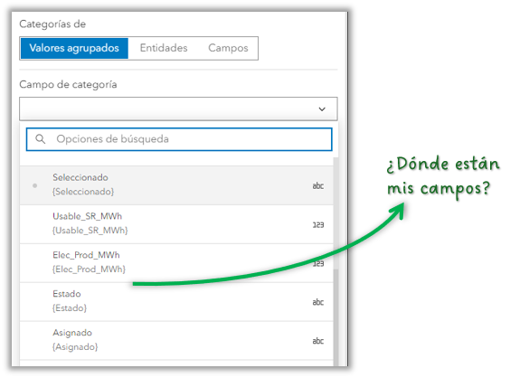

Pero en el momento de configurar alguna visualización como un gráfico de serie en ArcGIS Dashboards, se puede notar que estos campos no aparecen:

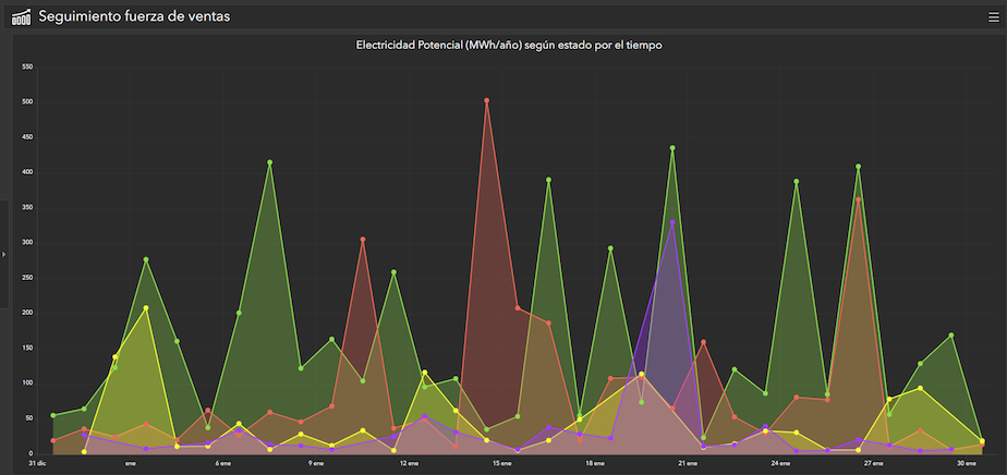

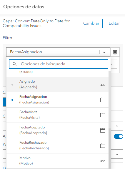

Al usar la expresión de datos como fuenta para crear por ejemplo un gráfico de serie ahora si aparecen los campos de las fechas:
Resultado y aspectos para tener en cuenta
Abajo se puede ver un ejemplo generado a partir de la expresión de datos que brinda acceso a a los campos de fecha:
