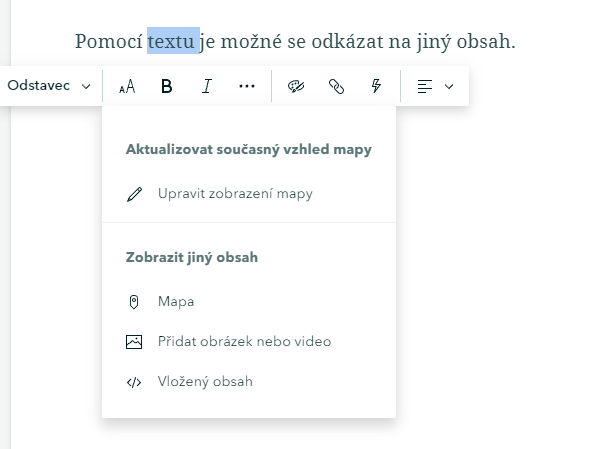

V rámci přechozího článku k mapám s příběhem jsme vás informovali, že přibyla interaktivní možnost odkazování se na různá média (obrázky, videa či mapy) přes tlačítko. Esri nelenila a kromě tlačítka nově přidala i textovou verzi této funkcionality.
Textovou formu akce médií nastavíte tak, že vyberete text, na který má být navázaná, a přes ikonu blesku (akce médií) zvolíte, na jaký obsah se bude odkazovat. Kliknutím na text akci aktivujete a opětovným kliknutím ji zrušíte a vrátíte na předchozí obsah. Opět se tím rozšířily možnosti, jak udělat váš obsah zajímavějším a poutavějším.
O tom, jak pracovat s funkcionalitou akce médií, vydala Esri samostatný článek.

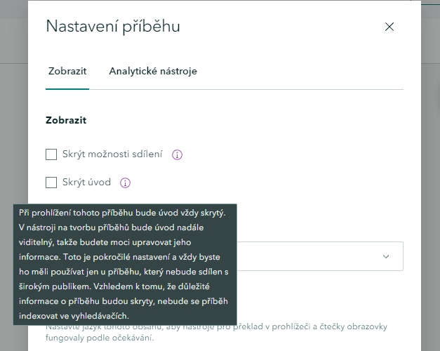

Skrytí úvodu
Od uživatelů se množily dotazy na možnost schování úvodu mapy s příběhem, a tak v Nastavení příběhu přibyla možnost Skrýt úvod, která dělá přesně to: schová úvodní stránku mapy s příběhem. Pokud se rozhodnete tuto možnost využít, je potřeba mít na paměti, že takto publikované mapy s příběhem se nebudou zobrazovat ve výsledcích webového vyhledávání.
