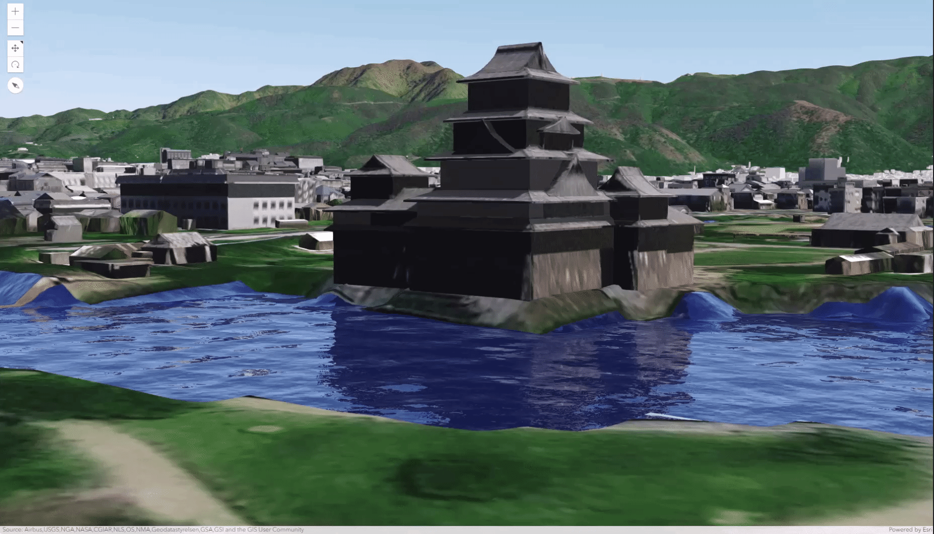

2023年6月にリリースされた ArcGIS Maps SDK for JavaScript のバージョン 4.27 にて 3D レンダリングが強化され、水の表現にてシーン ビュー上の地物を水面に反射して表示できるようになりました。
そこで、今回は国土交通省が提供する 3D 都市モデルである Project PLATEAU のデータを使用して、向上した水の表現を確認してみました。
今回は長野県松本市にある松本城を対象の建物として、松本城を囲うお濠に建物が反射するように表現をします。

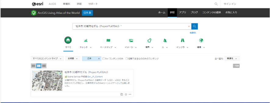

まず、今回使用するデータとして、Project PLATEAU で提供している長野県松本市のデータを使用します。このデータは米国 Esri 社が提供するサービスの Living Atlas of the World に2023年12月時点で全国 56 都市のデータが公開されています。その中から長野県松本市のデータを使用します。

Web アプリを実際に確認すると、下の動画のように表示しているポリゴンが水面で表現され近くにある 3D のフィーチャが反射しているのが分かります。また、水面に対して様々な大きさ、方向の波を表現することもできます。
まとめ
今回は ArcGIS Maps SDK for JavaScript 4.27 にて 3D レンダリングが強化された、シーン ビュー上の地物を水面に反射して表示についてご紹介しました。天候ウィジェットなどと組み合わせてより様々なシチュエーションでの表現ができるようになったので、是非お試しください。
