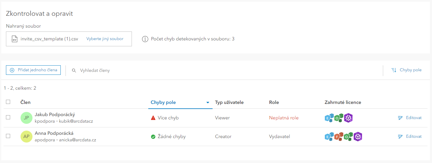

Začneme několika maličkostmi, které zjednodušují správu ArcGIS Enterprise. Verze 11.1 s sebou přinesla vlastní editor záznamů pro přidávání nových členů ze souboru. Pokud se v souboru nacházely chyby, ve starších verzích bylo nutné je opravit ve zdrojovém souboru a ten se pak musel znovu nahrát. Nyní případné chyby můžete opravit přímo na Portále.

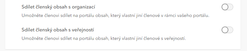

Do sekce Obsah v rámci Administrátorských oprávnění pro vytváření nových rolí členů organizace byla přidána dvě nová oprávnění: Sdílet členský obsah s organizací a Sdílet členský obsah s veřejností. Obě oprávnění umožňují uživateli, který je má povolená, aby sdílel obsah, který vlastní jiní uživatelé organizace, buď v rámci organizace nebo veřejně.

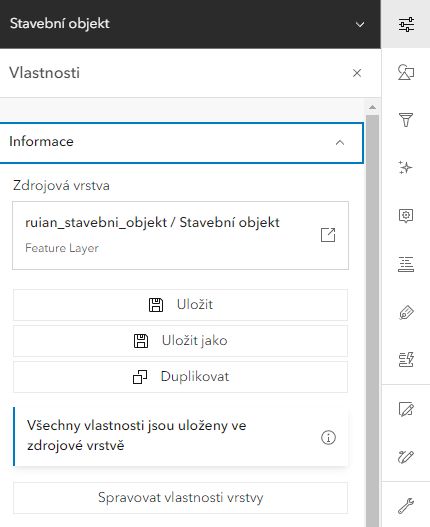

V druhé části článku se podíváme na novinky, které přibyly do prohlížečů na Portálu: Map Viewer a Scene Viewer. Do Map Vieweru byly v rámci ArcGIS Enterprise 11.1 přidány funkce, které se již objevily v loňské červnové a listopadové aktualizaci ArcGIS Online. Jednou z nich je například panel s informacemi a přímým proklikem na zdrojová data, který se nachází v nabídce Vlastnosti, která se otevře po vybrání vrstvy nebo tabulky.

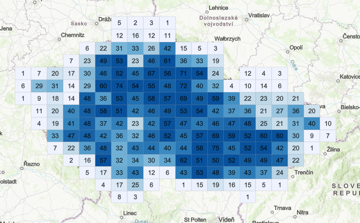

Do nabídky grafů by přidán výsečový graf. Styly, pomocí kterých lze data zobrazit, nově nabízejí Teplotní mapu. Seskupení (shlukování) dat také doznalo změn. Nově přibyla Agregace do přihrádek, což umožňuje zobrazení bodových dat pomocí přehledových polygonů.

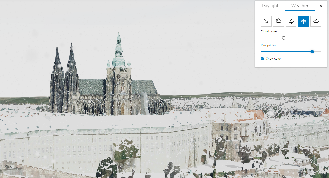

Nejefektnějším prvkem, jenž byl přidán do Scene Vieweru, je bezpochyby počasí. Stejně jako na ArcGIS Online i tady však platí, že počasí jde nastavit pouze pro globální scénu. Zajímavá je také novinka v podobě přímého přidávání souborů geoJSON a CSV přímo do scény.
