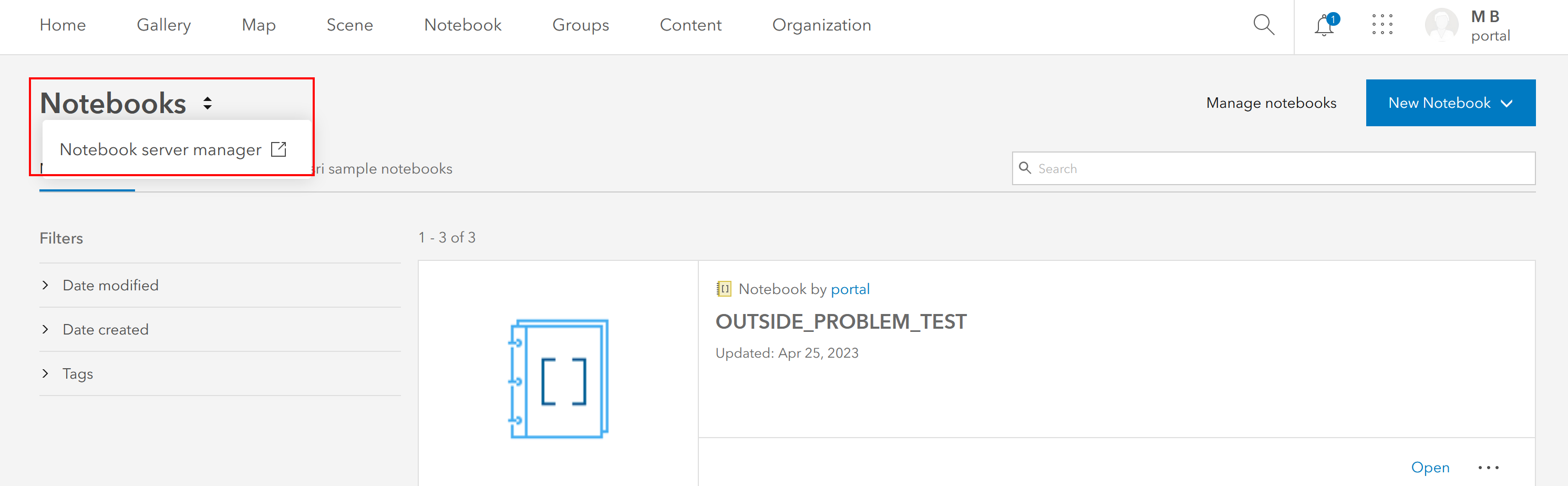

Do aplikace se v Portálu lze dostat ze záložky Notebook výběrem z nabídky Noteboook server manger nebo zadáním URL https://portal.domain.com/portal/home/notebook/manager.html

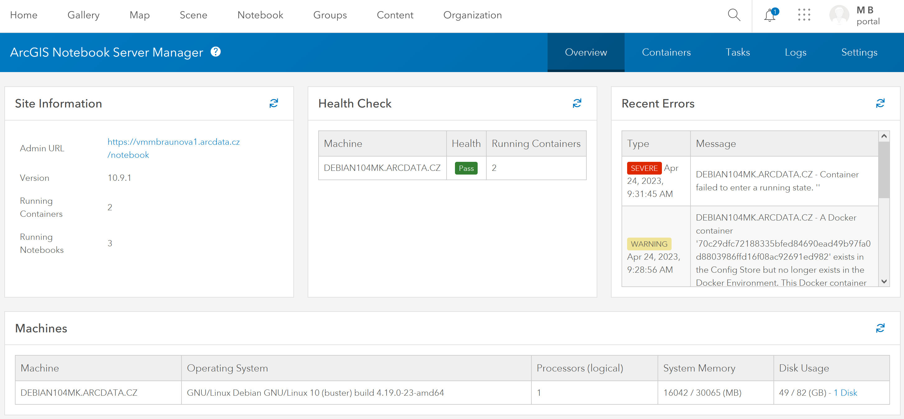

Uživatel se dostane na stránku s přehledem, kde nalezne základní informace o stavu ArcGIS Notebook Serveru, počtu běžících notebook kontejnerů, samotných notebooků i aktuálních chyb z logu Notebook Serveru.

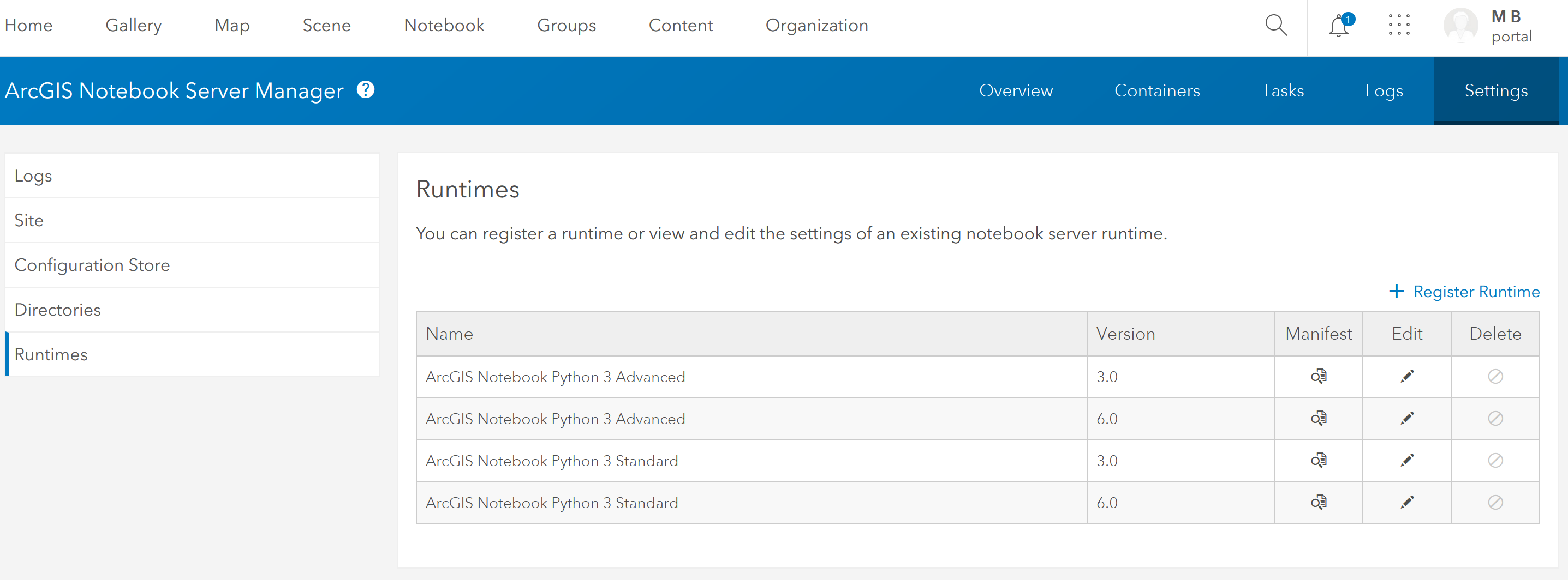

Úvodní strana slouží i jako rozcestník na další stránky dostupné v nabídce, na kterých je možné zjistit více podrobností o běhu ArcGIS Notebook kontejnerů (Containers), běhu a výsledcích pravidelně spouštěných plánovaných úloh (Tasks), prohlížet logy (Logs) serveru (ale i jeho jednotlivých kontejnerů) a lze zde i změnit základní parametry ArcGIS Notebook Serveru (Settings), tedy nastavení:
- Kam a jak podrobně server loguje a jak dlouho server logy uchovává.
- Základní parametry notebook kontejnerů (maximální počet kontejnerů na stroj a po jaké době se nečinný notebook ukončuje).
- Fyzické umístění adresářů referencovatelných z notebooků.
- Ale i například registraci ArcGIS Notebook Runtime (po importu patřičného runtime image do prostředí docker na serveru).
