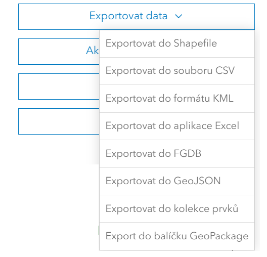

Bez skriptu bychom museli použít tlačítko Exportovat data u každé feature služby v prostředí ArcGIS Online. Na výběr je několik různých formátů, jak je vidět na obrázku:
