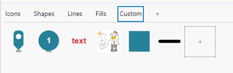

Pro snadnější tvorbu symbolů můžete využít volně dostupnou webovou aplikaci CIM Symbol Builder, která umožňuje definovat symboly bodových, liniových a plošných vrstev pomocí grafického rozhraní.

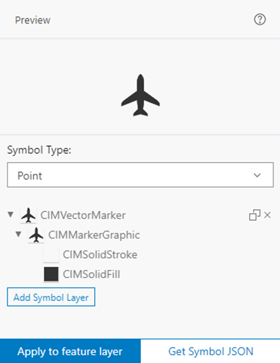

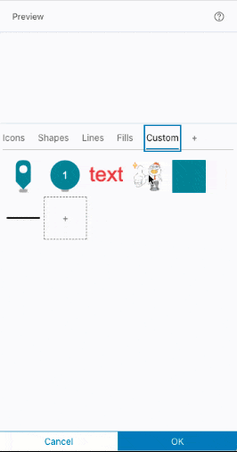

V aplikaci je možné vytvářet symboly složené z vrstev a upravovat jejich parametry. Je možné vybírat z předdefinovaných symbolů ikon, tvarů, linií a výplní. Dále je možné symboly rozšířit vložením URL adresy vlastního webového stylu a grafiky ve formátu SVG nebo rastrové bitmapy.
Rastrový obrázek pro symbol CIMPictureMarker je možné vložit do parametru URL jako odkaz na umístění obrázku nebo převedený na formát Data URI.

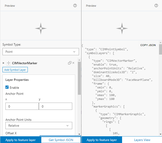

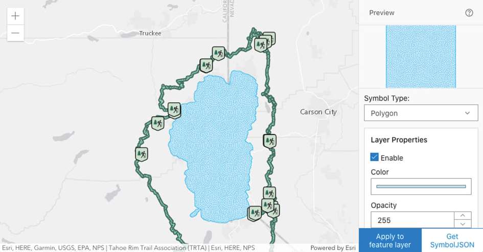

Změny parametrů se okamžité projeví v náhledu (Preview) a po kliknutí na Apply to feature layer i v mapě. Vytvořený symbol je poté možné po kliknutí na Get Symbol JSON zobrazit v JSON formátu a použít do vlastní webové aplikace.
var symbol = new CIMSymbol({
data: {
type: "CIMSymbolReference",
symbol: {VLASTNI_SYMBOL} // {VLASTNI_SYMBOL} nahraďte zápisem symbolu v JSON formátu
