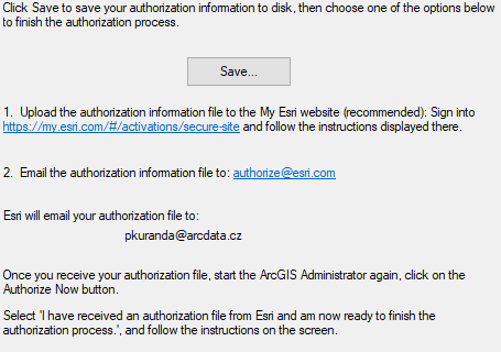

5. Pokračujeme k poslední stránce průvodce, kde máme možnost uložení autorizačního souboru „authorize.txt“, se kterým budeme pracovat dále. Je zde i možnost zaslání e-mailem, je to však časově náročnější. Zde uvedeme rychlejší postup se stažením souboru.

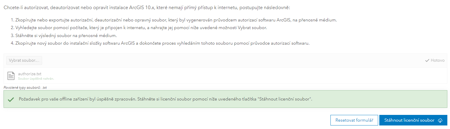

6. Po uložení zkopírujeme autorizační soubor na počítač, který má přístup k internetu, a přihlásíme se do portálu My Esri, kde v sekci Licence – Další licenční nástroje – Operace zabezpečeného webu, vybereme soubor „authorize.txt“ a tlačítkem Odeslat nahrajeme ke zpracování.
Zpracování souboru trvá několik vteřin a průvodce poté nabídne stažení souboru s odpovědí „authorization.ecp“

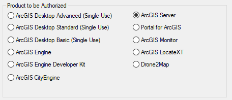

Navíc je nutné vybrat konkrétní produkt, který chceme autorizovat, tedy ArcGIS Server.
