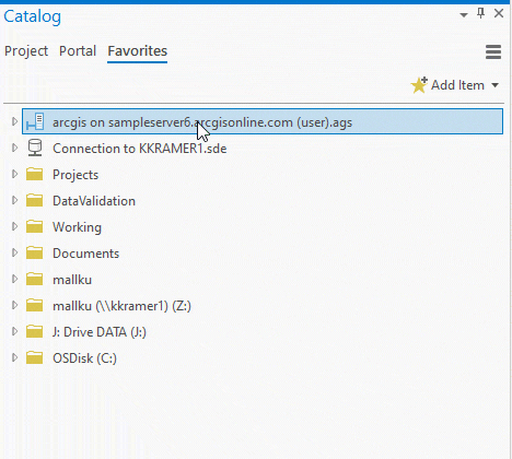

Pak základní odpovědí je použití oblíbených položek v ArcGIS Pro. Složky, databáze, servery i toolboxy nástrojů a další položky mohou být přidány do oblíbených položek, kde jsou následně dostupné, kdykoliv potřebujete.

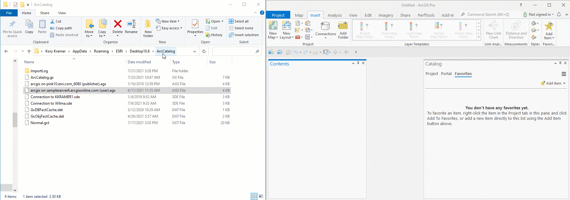

Databázová a serverová připojení (soubory .sde a .ags ) jsou pro ArcGIS Desktop obecně uložena v:
C:\Users\<user_name>\AppData\Roaming\ESRI\Desktop10.x\ArcCatalog
Abychom je měli dostupná v ArcGIS Pro, běžte do výše zmíněné složky v Průzkumníku souborů Windows a vyberte položky, které chcete do ArcGIS Pro přenést. Následně je prostým vybráním a přetažením přeneste do katalogového okna ArcGIS Pro, případně rovnou do oblíbených položek.

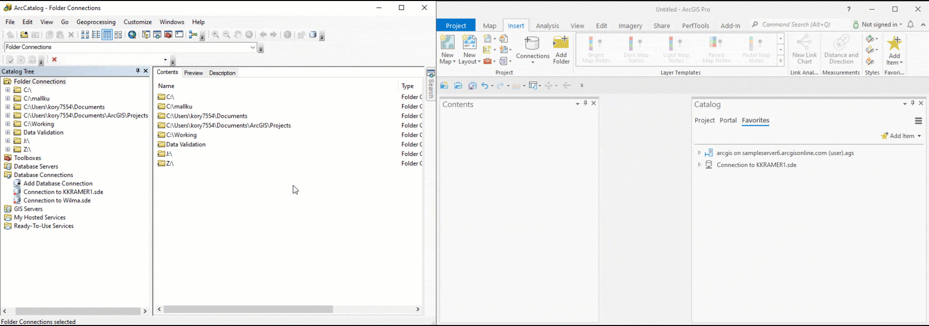

Nejjednodušší způsob, jak přenést složky připojené do ArcMap či ArcCatalog, je jednoduše je přetáhnout z ArcMap přímo do oblíbených položek v katalogu ArcGIS Pro.

Položky umístěné v oblíbených položkách v katalogovém panelu ArcGIS Pro máte automaticky dostupné a můžete je použít v každém projektu. Pokud byste však chtěli mít složky automaticky připojené v každém novém projektu, můžete každé položce nastavit, aby se do nich automaticky přidávala.
