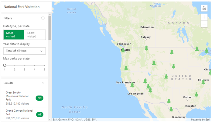

この時点で、追加したcalcite-shell-panel の背景にマップが表示されます。マップのポイントの周りをクリックすると、ポップアップで表示されるデータを見ることができます。この構成は Calcite Components 固有のものではありません。詳細については、こちらのチュートリアルを参照してください。

フィルターを構築
1.calcite-block コンポーネントを追加します。内部に queryTopFeatures() クエリのパラメーターを調整するコントロールを配置します。各コントロールは、calcite-label でラップされます。
<calcite-shell-panel slot="panel-start">
<calcite-panel heading="National Park Visitation">
<calcite-block heading="Filters" open>
<calcite-label>
Data type, per state
<calcite-segmented-control id="control-visited-type-el" width="full">
<calcite-segmented-control-item value="DESC" checked>Most visited</calcite-segmented-control-item>
<calcite-segmented-control-item value="ASC">Least visited</calcite-segmented-control-item>
</calcite-segmented-control>
</calcite-label>
<calcite-label>
Year data to display
<calcite-select id="control-year-el">
<calcite-option label="Total of all time" value="TOTAL"></calcite-option>
<calcite-option label="2018" value="F2018"></calcite-option>
<calcite-option label="2019" value="F2019"></calcite-option>
<calcite-option label="2020" value="F2020"></calcite-option>
</calcite-select>
</calcite-label>
<calcite-label>
Max parks per state
<calcite-slider id="control-count-per-state-el" label-ticks ticks="1" min="1" max="5"></calcite-slider>
</calcite-label>
</calcite-block>

アプリケーションのテーマ
ArcGIS API for JavaScript の機能と Calcite Components を組み合わせることで、リッチなインタラクティブ エクスペリエンスを作成できました。さらに一歩進んで、スタイルを追加して見た目をカスタマイズします。
1.calcite-shellにCSSクラスを追加します。
<calcite-shell class="calcite-tutorial">
2.カスタム スタイルを追加するには、個々のコンポーネントまたはセクションをターゲットにします。
・カスタム ブランドカラーを追加して、color and theming tokens を使用したユニークなエクスペリエンスを作成します。
・追加したカスタム カラーを使用して、スロット付き calcite-chip コンポーネントを目立たせます。
・スロットの calcite-chip コンポーネントに間隔を追加します。
<style>
.calcite-tutorial {
--calcite-ui-brand: #039851;
--calcite-ui-brand-hover: #008D52;
.calcite-tutorial calcite-chip {
--calcite-ui-foreground-2: var(--calcite-ui-brand);
--calcite-ui-text-1: white;
margin-inline-end: .75rem;
</style>
アプリを実行
CodePenで、マップを表示するコードを実行します。
まとめ
