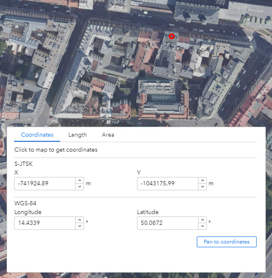

Pro účely demonstrace jsem si vybrala widget ARCDATA Měření, který pochází z rukou našeho oddělení služeb. Oproti standardnímu widgetu Měření, který aplikace Experience Builder nabízí v rámci widgetu Mapa, přináší tento widget navíc možnost odečtení souřadnic přímo z mapy v systémech JTSK a WGS-84 a nastavení délkových jednotek, ve kterých se měření provádí.
To zní dobře, že? Pojďme se teď společně podívat, jak to provést.

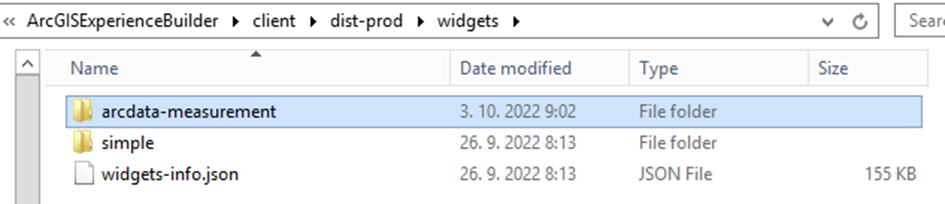

- Přes příkazovou řádku spusťte v adresáři client příkaz npm run build:prod. Pokud vše proběhlo v pořádku, v adresáři client se vytvoří nová složka dist-prod/widgets, která bude obsahovat zkompilovaný widget.
- Adresář se zkompilovaným widgetem ze složky /client/dist-prod/widgets nahrajte na webový server. Podrobně je tento krok a veškeré náležitosti, které jsou potřeba dodržet, sepsán v dokumentaci. Poznamenejte si URL hostovaného widgetu. Pro představu, měla by vypadat nějak takto:

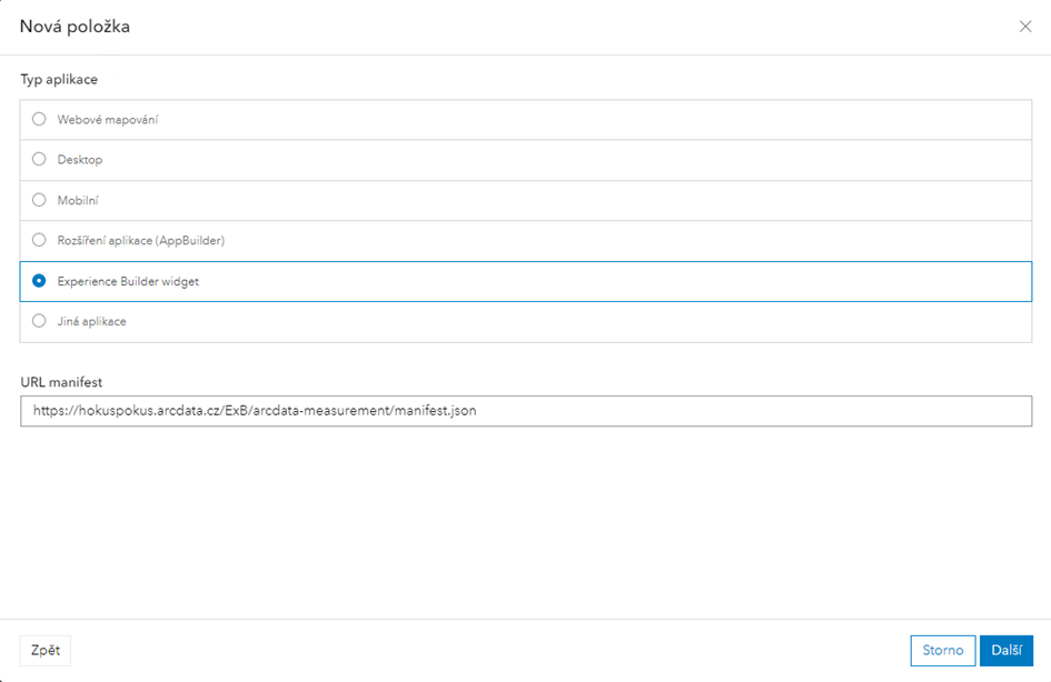

Podmínkou pro registrování vlastního widgetu na Portal for ArcGIS je, že jste přihlášeni pod účtem, který má administrátorská práva. V sekci Obsah zvolte Nová položka > Aplikace. Z nabídky, která se otevře, vyberte Experience Builder widget a do kolonky URL manifest vyplňte URL adresu hostovaného widgetu, kterou jste si předtím poznamenali.
Na další stránce vyplňte Klíčová slova a Souhrn a dokončete registraci nové aplikace na Portál. Nově registrovaný widget má automaticky nastavené sdílení pouze na vlastníka položky. Upravte sdílení podle potřeby.

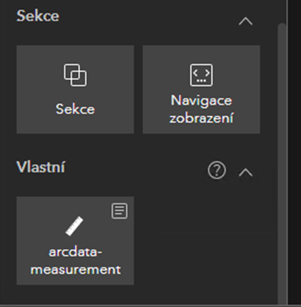

Abyste mohli použít vlastní widget ve svých aplikacích, musíte být přihlášeni na Portál pod účtem, který má právo na vytváření nového obsahu, a k widgetu musíte mít přístup. Vlastní widgety se v aplikaci Experience Builder nachází v nabídce Vložit, úplně dole v části Vlastní. Jako každý jiný widget se do aplikace přidává přetažením.
Vlastní widget v publikované aplikaci mohou používat všichni uživatelé, se kterými je daná aplikace sdílená.
