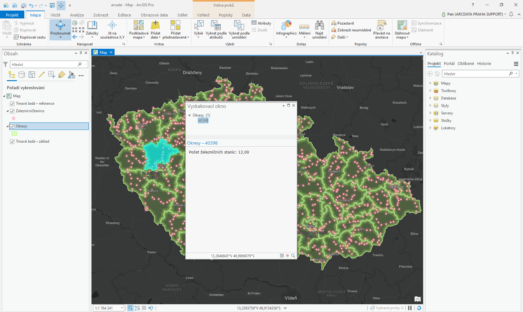

Pojďme si nyní popsat modelovou situaci, pro kterou vytvoříme jednoduchý skript. Naše mapa obsahuje dvě vrstvy z jedné geodatabáze, a to vrstvu okresů (polygonová vrstva s názvem Okresy) a vrstvu železničních stanic (bodová vrstva s názvem ZeleznicniStanice). Naším cílem bude po kliknutí do okresu zobrazit v pop-up okně počet železničních stanic.

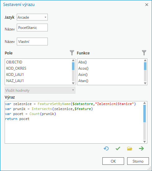

- V okně Konfigurovat vyskakovací okna klikneme na tlačítko Výrazy > Nový. Napíšeme následující skript a potvrdíme OK.
var zeleznice = FeatureSetByName($datastore,"ZeleznicniStanice")
var prunik = Intersects(zeleznice,$feature)
var pocet = Count(prunik)
return pocet

- V textovém editoru napíšeme text, který chceme zobrazit, např. „Počet železničních stanic:“, a poté připojíme požadované pole. V našem případě připojíme nově vytvořené pole zobrazující počet železničních stanic, které vybereme z rozbalovací nabídky Pole.
- Nyní můžeme vyskakovací okno vyzkoušet kliknutím do mapy.
