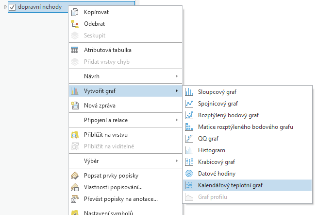

- Nyní klikneme pravým tlačítkem myši na naši vrstvu v panelu obsahu a z kontextové nabídky vybereme Vytvořit graf – Kalendářový teplotní graf.

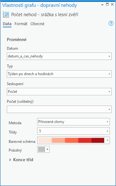

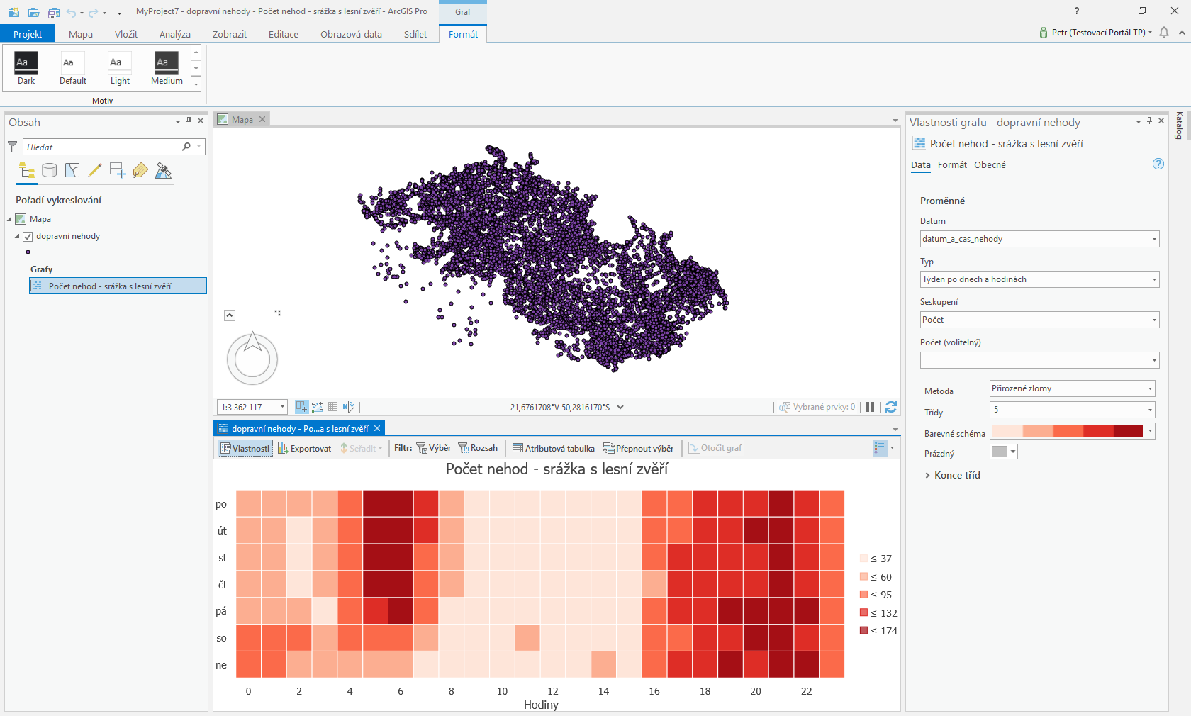

- V dolní části aplikace ArcGIS Pro se zobrazí panel s prázdným grafem. V pravé části aplikace se zobrazí panel pro konfiguraci grafu.
- Jako první je potřeba vyplnit proměnnou Datum, kde vybereme atribut datum_a_cas_nehody. Dále v proměnné Typ máme na výběr ze dvou možností – Rok po měsících a dnech nebo Týden po dnech a hodinách. Tato proměnná nám určuje, v jakých časových intervalech budou děleny osy grafu. V proměnné Seskupení zvolíme hodnotu Počet. Dále můžeme určit metodu pro vizualizaci dat a barevné schéma našeho grafu.
- Další konfiguraci grafu můžeme provést na kartách Formát a Obecné, kde lze změnit název grafu a popis jednotlivých os.

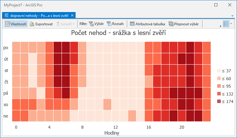

- Nyní můžeme informace z grafu interpretovat. Jak se dalo předpokládat, ke srážce s lesní zvěří dochází nejčastěji v brzkých ranních hodinách nebo pozdě k večeru.
