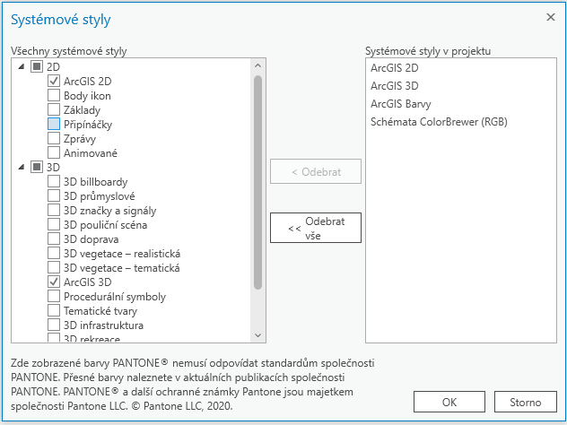

Projekt aplikace ArcGIS Pro může obsahovat neomezené množství stylů, kdy při vytvoření nového projektu jsou vždy automaticky připojeny čtyři systémové styly: ArcGIS 2D, ArcGIS 3D, ArcGIS Barvy a Schéma ColorBrewer (RGB) (viz obr. níže). Tyto systémové styly můžeme z projektu kdykoliv odebrat, popřípadě je doplnit o další systémové styly. Pojďme si nyní ukázat, jak v aplikaci ArcGIS Pro styly spravujeme.

- V případě systémového stylu se nám zobrazí dialogové okno (viz obrázek níže), odkud můžeme jednotlivé styly vybírat.

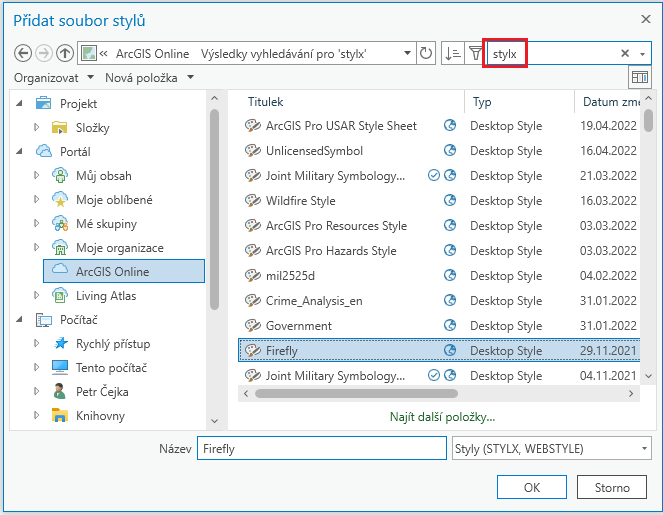

- Pokud chceme použít existující styl, klikneme na Přidat styl a můžeme vybrat soubor STYLX nebo tyto soubory vyhledat v obsahu ArcGIS Online.
- Při vyhledávání v ArcGIS Online v dialogovém okně vybereme možnost ArcGIS Online a do pole pro vyhledávání vepíšeme „stylx“ (viz obrázek níže). Poté vybereme daný styl a klikneme na OK. Tímto krokem se styl stáhne a připojí do našeho projektu.

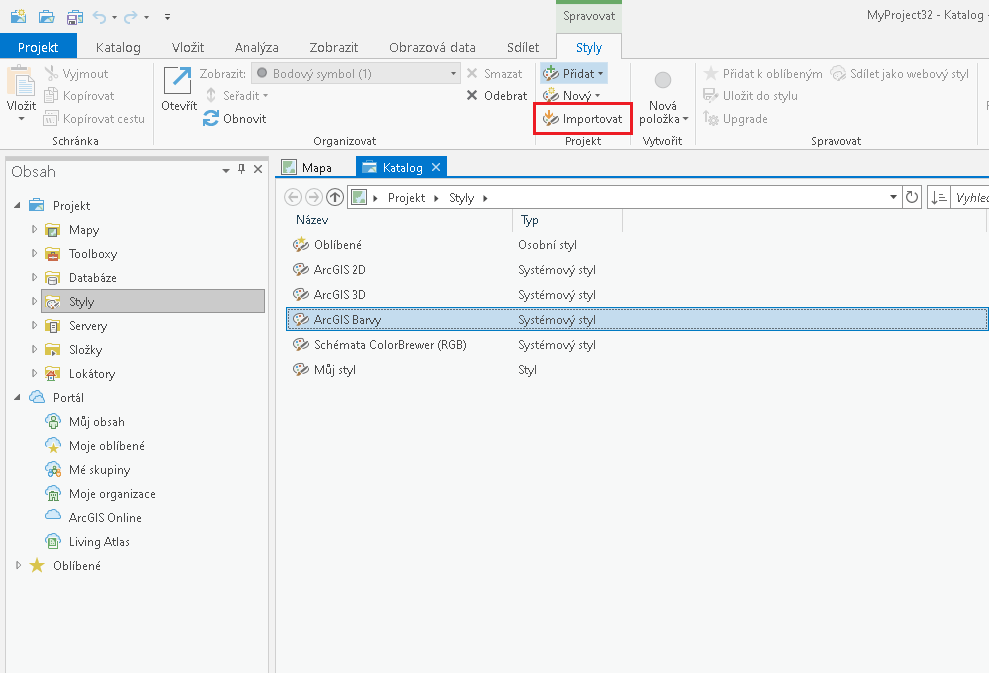

- Přidání existujícího souboru STYLE vytvořeného v aplikaci ArcMap provedeme z karty Styly kliknutím na Importovat.
