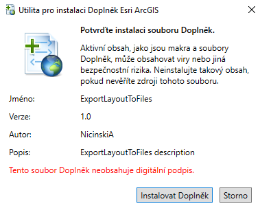

Instalace doplňku ArcGIS Pro Add-In je velice jednoduchá. Instalaci stačí spustit poklepáním na stažený soubor s příponou .esriAddinX a v následném kroku ji jen potvrdit. Pro úspěšnou instalaci musí být aplikace ArcGIS Pro vypnutá.

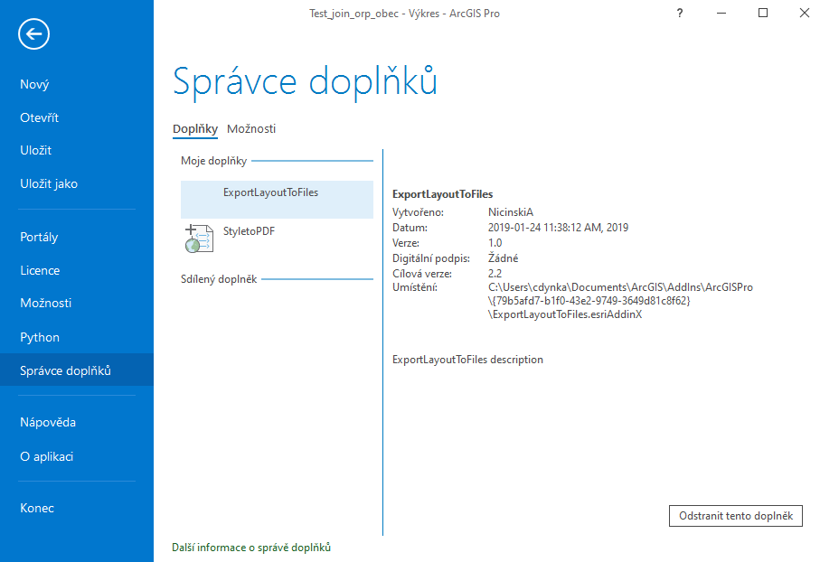

Po instalaci doplňku a spuštění aplikace ArcGIS Pro se objeví nová karta s názvem doplňku. Vybráním dané karty se zobrazí nové funkce a nástroje. Pokud již nebudete doplňky potřebovat, můžete je ve správci doplňků zase odebrat.

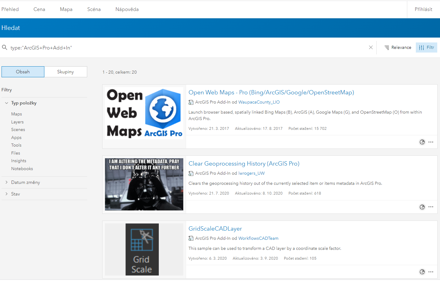

Vyhledávání již hotových doplňků, které uživatelé volně sdílí v prostředí ArcGIS Online, je možné například použitím fráze type:"ArcGIS Pro Add In" nebo type:"Desktop Add In".

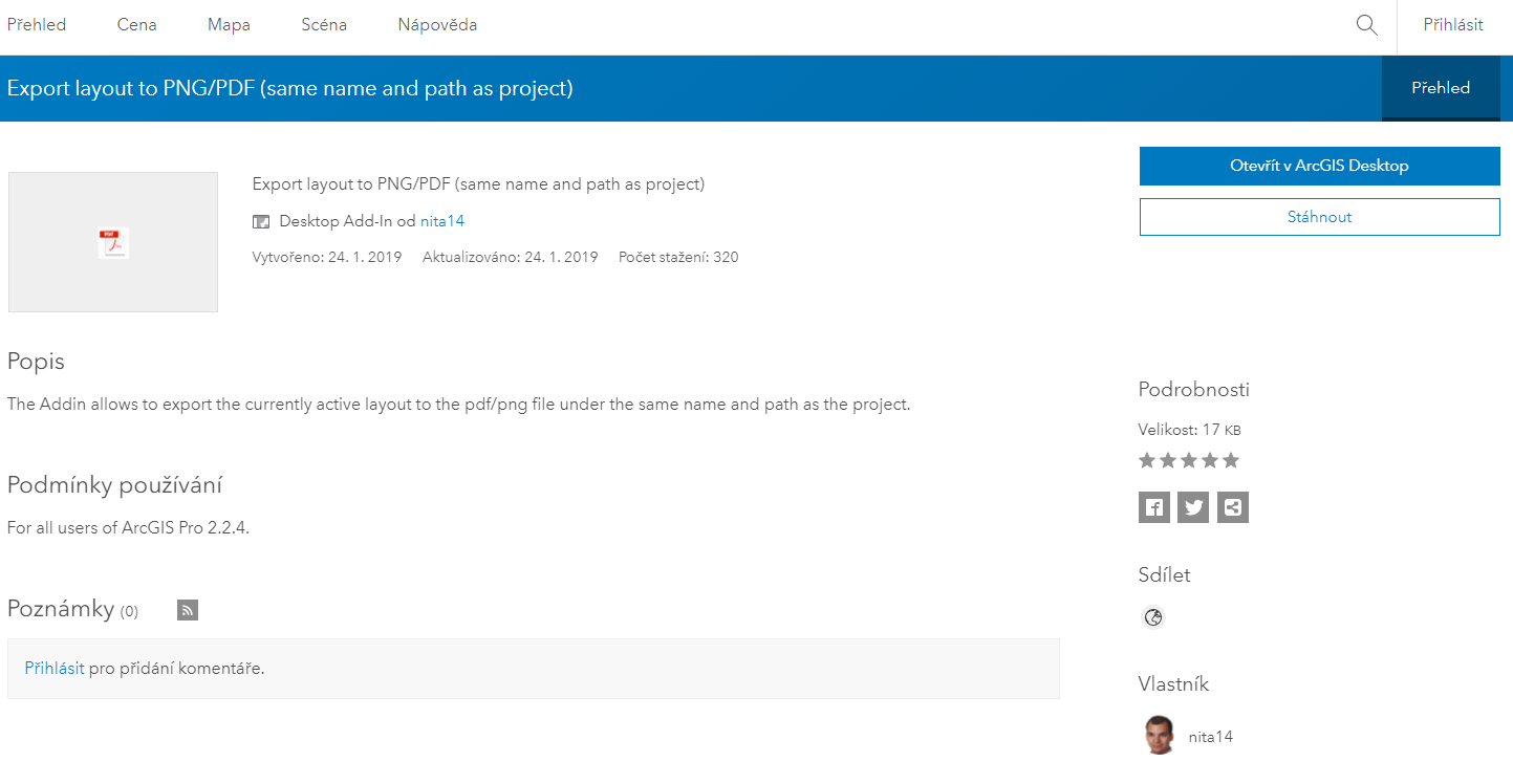

Vše si můžete vyzkoušet na příkladu praktického doplňku, který umožňuje rychlý export aktivního výkresu do složky projektu ve formátu PNG nebo PDF.

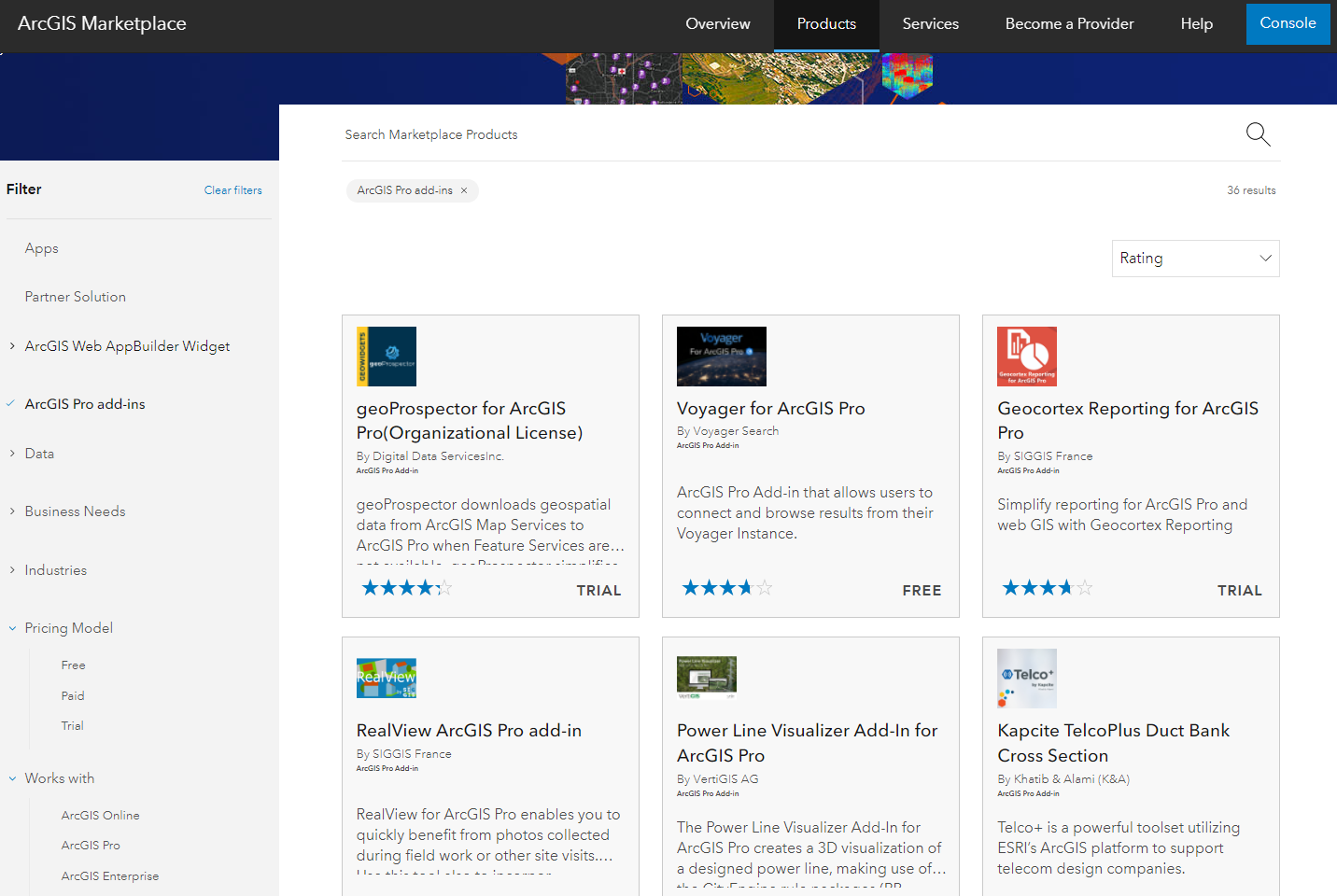

Komerční (placené i neplacené) doplňky k ArcGIS Pro je možné najít také na portálu ArcGIS Marketplace, kam se můžete přihlásit vaším organizačním účtem.
